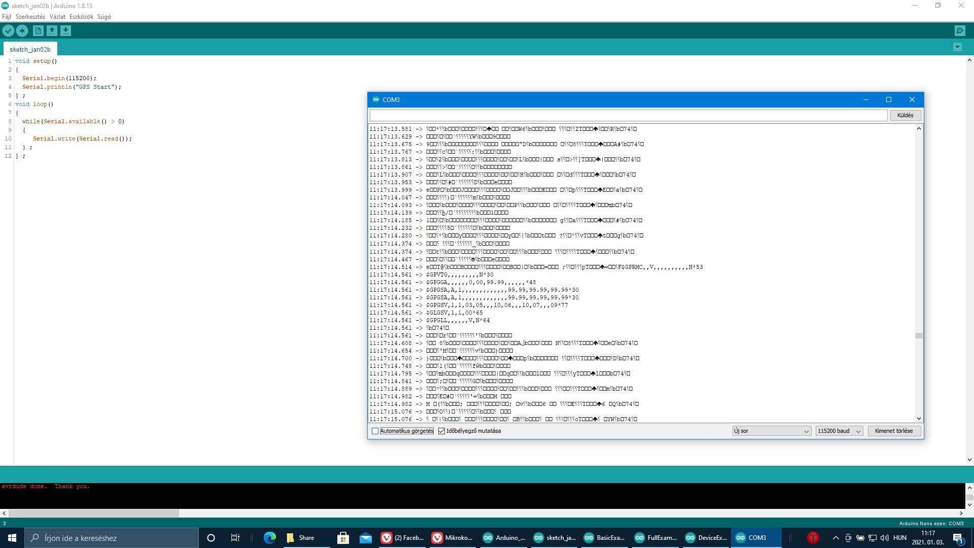

igen én is erre értettem, mert a többiben nem volt softverserial sor.
de igy is csak a GPS START ig jut el.
Semmi más
Ha a blank kodot töltöm fel akkor jon az adat , de közte meg olvashatatlan értékek.

Egyre közelebb a megoldás :-)
Ami a képen középen van, az jó, olyannak kell jönni.
Azért nincs benne értékelhető adat, mert nem lát holdakat a szobában.
Kérdés, hogy miért nem 9600-on, és miért nem csak olvasható adatok jönnek?
Erre a tippjeim:
baud: amikor összekötötted a GPS Rx-et az Arduino Tx-el,
akkor véletlenszerű adatok mentek ki, és elállítottad a GPS-t.
Ugyanígy lehet, hogy úgy állítottad el, hogy a bináris adatokat is küldje (mert van olyan állapot is), így közben azok bináris adatok.
Vagy az Arduino nem tudja hibátlanul megenni a GPS adatait, mert
- a jelszint (3.3V) alacsony neki, de ezt nem volna neki szabad
- a vezetéken összeszed valami zajt a "magas" baudon, ezért vissza kellene állítani 9600-ra, és úgy kipróbálni.

Ha IDE-ben és SM-ben is 115200ra átirom a baudot akkor már az értelmetlen karakterek között ilyenek is jönnek és nem csak egy soba jön az adat hanem sortöréssel.
Én még arra tudok gondolni, hogy a library esetleg nem passzol ehhez a GPS hez és nem tudja, hogy melyik adatokat minek értelmezze.
Ami furcsa, hogy pont ez a GPS van nekem is ami a videoba is müködik ezzel a koddal és libraryvel. -
Még egy olyan eszembe jutott, hogy lehet inverz logikával műxik a GPS. Ezzel tennél egy próbát: [link]

#14356
300, tol végigmentem mindegyiken amit felajált ott alul a serial monitor, de nem lett benne se szám se dollár. a közepe után márcsak ????? kérdöjelek voltak folyamatosan.
Meg ahogy a kodba látom a 9600ason kellene jönnie a jelnek.
Ha a kodba irtam át 115200ra az értéket akkor már sortöréssel a random karakterek között volt már szám és veszző is meg pár normális betü,
De ha kiveeszem az általad irt sort a kódbol akkor ujra nem csinál semmit -

És a serial monitoron kiirja hogy GPS start,
De a loop sectioban lévő adatokbol semmit sem. és ami még furcsa, hogy most a NANO-n lévő 4 ledbol csak egy világit, eddig mig a RX,TX részen volt addig az RX led is világitott.Meg nem értem, ha egy Shieldet csinálnak , elvilegben, hogy a éllaikusok is könynebben boldoguljanak, hogy mit hova kell kötbni akkor miért nem oda teszik a funkciokat ahova hivatkoznak rá. mert ugy meg hibát dob a fordito, ha a 10, 11 es pint akarom átirni a RX, TX re.

Biztos, hogy jól állítottad be a baud-okat?
Serial.begin(9600);
A serial monitor jobb alsó sarkában szintén 9600
Biztos, hogy jól kötötted be?
A GPS Tx - Arduino Rx ?
Jó lenne két UART-on használni: egyik a serial monitor,
és egy másik független a GPS.
Próbáld meg egyből kiíratni, ami bejön a GPS-ről. Mindenféle könyvtári program nélkül. Azok is értelmezhető adatok, ha jól van beállítva. Utána lehet variálni.
A GPS 3.3V szinttel működik, de a 3.3V-ot el szokta fogadni inputként az 5V-os lap is. Visszafelé, már nem nagyon érdemes próbálgatni. -

Nem teljesen értem ezt a arduino programot.
Ha letöltök egy libraryt egy modulhoz abban vannak példa kodok.
És azt gondolom, hogy ezeknek a példaprogramoknak mindig jol kellene müködniük és minden szükséges dolgot kellene hogy tartalmazzon vagy mellékelni kellene a fileban.DE a legtöbbhoz még hiányzik a header file vagy valamilyen library.
Igy hogyan tanuljon a kodbol az ember, ha már a példaprogram se müködik és nem tudja az ember, hogy mi a probléma vele.Ma a NEo M8N GPS-t is ki akartam probálni, de a példaprogramokbol eddig egyik sem akar kiirni semmi értelmezhető adatot. És nem azért mert nem tudom értelmezni a kapott adatot hanem mert amit a serial monitor kiir azok értelmezhetetlen szimbolumok és karakterek random sora.
A baund érték eggyezőre van beállitva a kodban és a serial monitoron is.
A bekötéssel nem hinném, hogy olyan nagyon el lehetne rontani. a 4 vezetéket a (GND,VCC,TX,RX) -
