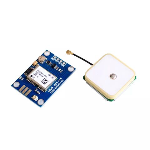

Ezt is simán lehet kompenzálni, de itt már timer-t kell használni (timer interrupt).
Unon nem kell interrupt, egyszerűen tetszőleges időnként ki kell vonni vagy hozzá kell adni a millis értékéhez valamennyit. Itt inkább az a probléma, hogy mennyit. Adott hőfokon könnyű kimérni, de ha változik a hőfok, akkor változik a korrekciós tényező is, mert az oszcillátor frekije elmászik, és jelentősen.
Ezért javasoltam a fűtött termosztátot vagy a gps modult, de a netes idő is jó. A lényeg, hogy stabil, hőfokfüggetlen idő legyen.De tényleg érdemes rlőtte megvizsgálni, hogy az adott célra, jelen esetben csillagfotózásra mekkora eltérés megengedett. Ha jól érzem, akkor 10 másodperc körül még jó az álló kamera is. Legyen ez 50 mm-es objektívvel full frame méretű képérzékelővel, ehhez szoktak számolni minden mást. Legyen 20-szoros nagyítású távcső, ekkor az idő már 0.5 s. A szokásos eljárás az, hogy több felvételt készítünk, és ezeket software-rel egyesítjük, ezért az egyes felvételek nem tartanak órákig, hanem mondjuk 10 percig, Vagyis 10 perc alatt kell annyit forgatni, hogy a 0.5 másodpercen belül maradjon az eltérés. Ez 1/1200, vagyis 24 órára számolva 72 másodperc. Ha ezen belül van az arduino órája hidegben-melegben, akkor jó, ha nem, akkor pontosítani kell.
Persze ha más nagyítású a távcső, rövidebb vagy hosszabb ideig készül egy felvétel, akkor módosulnak a számok. -

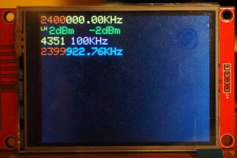

Amúgy nem olyan vészesen nagy a 3.5 col se. Lehet kinövöd amit most próbálni akarsz majd. Ha esetleg érdekessé válik belinkelem melyiket használom. Kezelhetőségre és méretre nem találtam másik ami megérné. Ez lenne az.
Persze van még a nextion, de az meg végképp sokba kerül, kb duplája mindegyik méretben a többi ILI és társaihoz képest.
ecaddsell
#9461
Én úgy csináltam, hogy nem az egész kijelzőt frissítem. Vannak fix részek pl: Temp, Humidity, vagy az ezekhez tartozó mértékegység. Ezt egyszer ráírom kijelzőre és nem változtatom. Illetve vannak az érétkek amik változnak. Ezt a könyvtár úgy kezeli le, hogy bizonyos betűstílusnál magától csak az értéket frissíti, bizonyos betűtípus használatnál macerásabb, ott én ráírom az előző értéket feketével, majd az újat az adott színnel. Tehát mind a két esetben csak az érték pixelei változnak, Talán így gyorsabb is a kiíratás, mivel nem kell minden pixelt újra rajzolni.
OLED kijelzőt könnyebb kezelni, legalább is nekem könnyebb volt. Viszont amit linkeltem könyvtárnak is vannak persze hiányosságai. Pl az előre definiált betűméretek, illetve van amit csak számra(int, float), van amit csak string-re lehet alkalmazni. De vannak előre definiált függvények vonalra, körre meg lehet tetszőlegesen színt is megadni az előre definiáltakon kívül. Nekem bejött ez a könyvtár, működik is, sok meghajtó IC-t támogat. Ja és elég csak a legelején definiálni, melyik kijelzővel dolgozol, pontosabban a meghajtó IC-t. Ezek után már csak használni kell a könyvtárat.
ecaddsell
#9447
Nekem fektetve helyezve (hosszabbik oldal vízszintes, rövidebb oldal függőleges) egyik hosszanti és mellette lévő rövidebb oldalról nézve jó, másik hosszabbik és rövidebb oldalról minősíthetetlen szinte a betekintési szög. Tehát sarokba helyezve jó és szemből is, egyébként nem. Szerencsére falon sarokba lesz. ha valahová egy falra középre tenném, amit mind két oldalról meg tudok közelíteni, ott már nem lenne szép, sőt.
Én egyébként nem vettem túl olcsón sajnos, 3500-4000 Ft-ba került a 3.5 col. SPI mondhatni előny, de én nem használom ki, mivel nem kell egyáltalán gyors képernyő frissítés, viszont a 3 adat vonal előny nagyon is a párhuzamos programozású kijelzőkkel ellentétben.
Én csak azért vettem ekkora kijelzőt, mert egy analóg órába szeretném beépíteni és jó lenne ha nem 1 méterről tudnám csak leolvasni a kiírt dátum, hőmérséklet adatokat.Én ezt a könyvtárat használom. Ez elég sok kijelző meghajtót támogat, amit te használsz azt is. Ezzel a könyvtárral és ILI9486-os meghajtó IC-vel dolgozik a kijelző. Próbáltam kezdetben tesztelni, hogy 0-ról counter számol mondjuk több tízezerig és ahogy az ESP bírja íratja ki az adatokat akár tizedes-százados pontosan. Igaz itt már semmit se láttam a másodpercnél lassabban változó számokból, de nekem úgy tűnt kiír mindent. Tehát ha számítana a sebesség akkor nem hiszem, hogy gond lenne vele. Ja és én is ESP32-vel használom. Próbáld meg esetleg ezt a könyvtárat az adafruit helyett.
