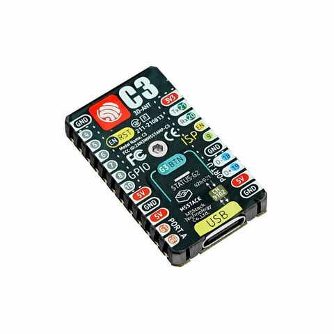

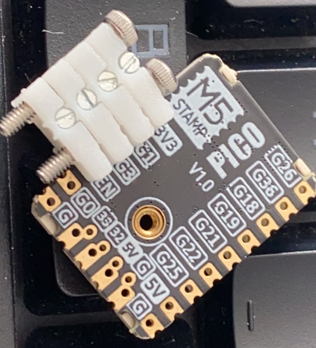

Most annak kell így utána néznem, hogy az első hirtelen felindulásból vásárolt M5stamp pico (amihez persze nem vettem programozót) hogyan programozható az úno segedelmével, mert egyszer láttam erről videót, de most, hogy kellene, persze nem lelem.
Addig megvan, hogy
GND->GND
3V3->3V3
TX->RX
RX->TX
EN->EN
G0->GND
De hogy ez így hogy fog fleshelődni, mit kell még beállítani, na az nincs meg...
Ahogy az sincs, hogy az únó agyát jelentő IC-t ki kell e eközben venni.Ebben tudtok valami támpontot adni? Más nak is kellett már usb csatlakozó nélküli eszközt így, "szélv módban" programoznia?

Én most a Black Friday kapcsán futottam bele ebbe a kis cukiságba.
M5Stack M5Stamp C3
13GIO láb, és közvetlenül USB-C segedelmével programozható. -
