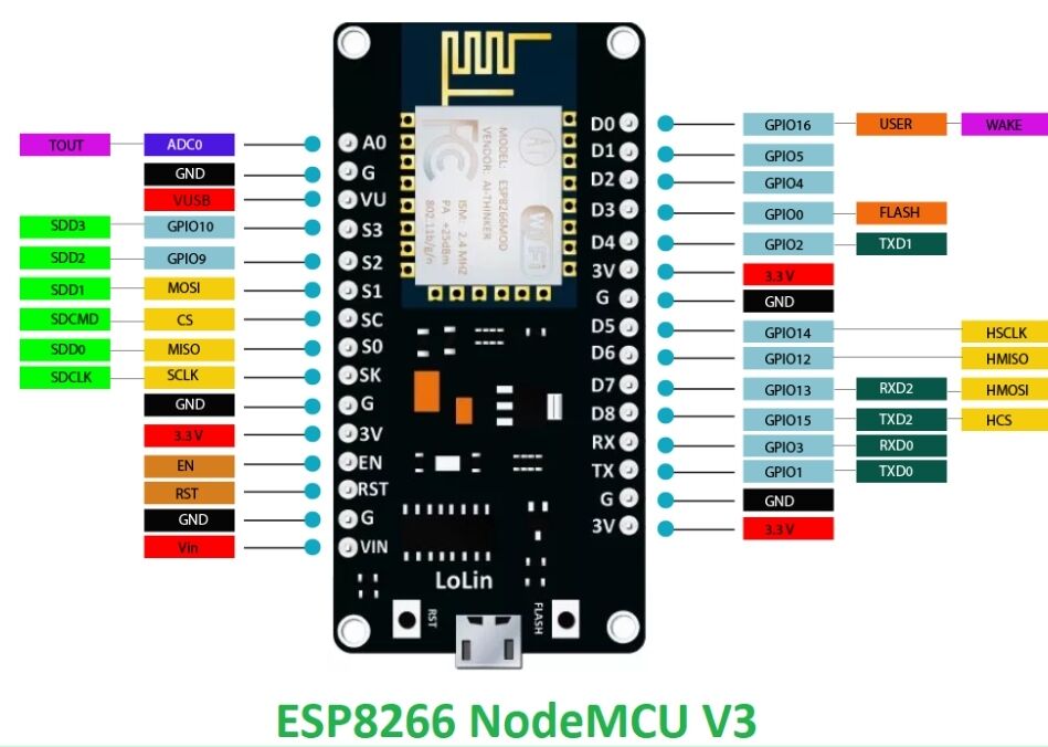

A Vin lesz az 5V, a képen nem látok Vusb-t, de ha nálad úgy van, akkor az lesz.
A lábak szabványos 0.1" távolságra vannak, ami kompatibilis a breadboardokkal, próbanyákokkal is. Esetleg egy ilyenre fel tudod forrasztani direktben is, vagy veszel hozzá tüskesor aljzatot, és abba tenni, hogy javítható legyen. -

+01234<TAB>-00045<CR>De nézegetve a ESP8266 lábait, nem találok 5V-os lábat.
Ellenben van egy VUSB, ez 5V lenne?
Valamint 12, és 14-es lába sincs. Csak D0-8, de GPIO van 16-ig. Ez lenne az?

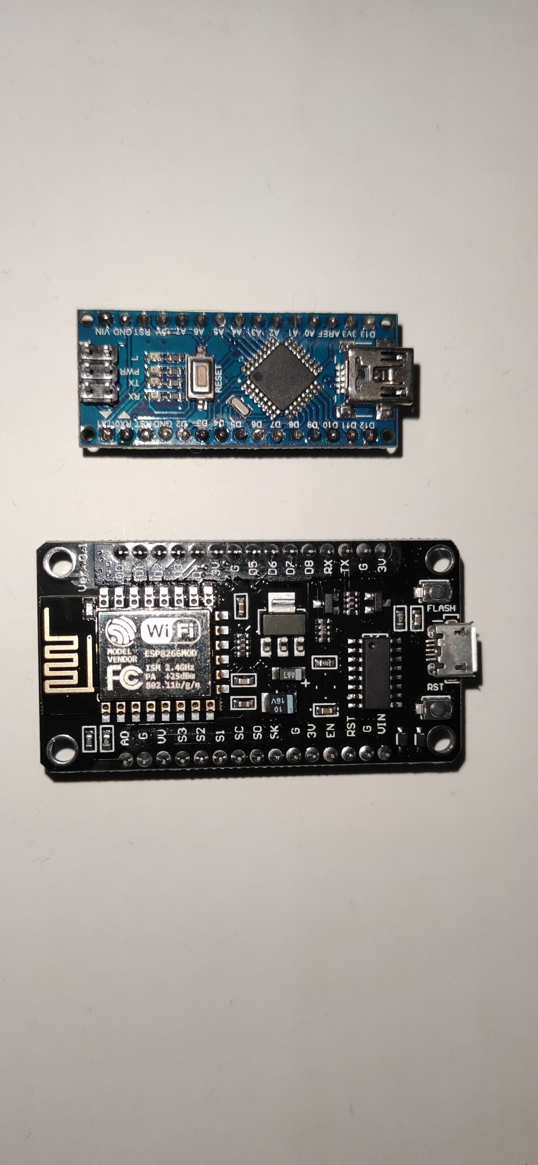

Illetve a ESP8266WiFi lábkiosztási távolságra egyezik az Arduino nanoéval?
Mert akkor fottasztás helyett lehet, hogy egy
Arduino NANO Screw Terminal Expansion Board típusú ízét keresnék. -

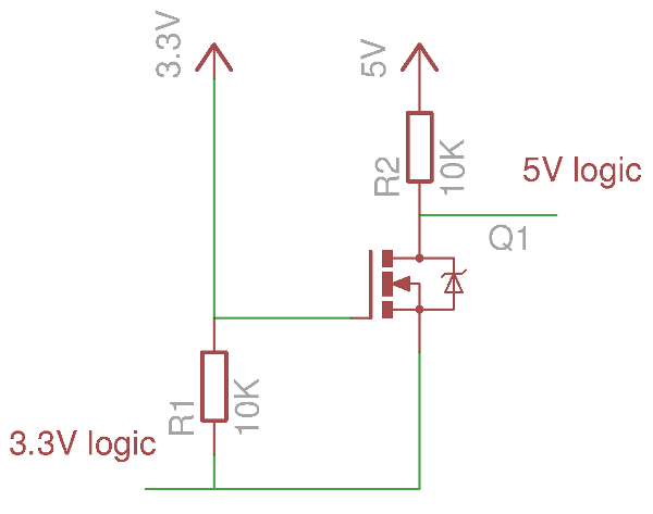

Ha wifit szeretnél használni, akkor a nano board-ról lebeszélnélek, mert úgyis kell hozzá egy esp, de akkor már a programot is érdemes azon futtatni.
Ha az encoderek jele 5V-os, akkor ESP8266 lesz a te embered, mert ugyan a lap maga 3,3V-os, de az ESP32-vel ellentétben a kimenetei 5V toleránsak, így szintillesztés nélkül rá tudod kötni az encodereket.

Tudna valaki segíteni?
Kellene nekem egy
- semiduplex
- 5V -> 3.3V szintillesztéses
- soros kapcsolatot létrehozni.A kapcsolás úgy néz ki, hogy a master oldalon 5V logic van, TX és RX kimenet, a slave irányába 1 vezeték, a slave pedig 3.3V logikát igényel. Ez lenne vázlatosan:
A level shift részére pedig ezt a kapcsolást találtam:
Hogyan kellene ezt a kettőt egy kapcsolásba összekombinálni, a lehető legkevesebb alkatrészszámmal?
Elvileg egyszerű feszültségosztóval is meg lehetne csinálni, de szeretném a lehető legstabilabb megoldást, a lehető legkisebb méretben megvalósítani (pl soklábú IC-k nélkül
A TX - RX irányban nem probléma a visszhang.A google nem volt a barátom.
