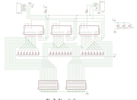

az IN megy a arduino boardba az OUT rész csak akkor van használatban ha több shiftregisztert akar az ember összekapcsolni és igy növelni a nyomógombok számát anélkül, hogy plusz lábakat kellene lefoglalni az arduino boardon.
Tehát alapeseben nincs használatban az a rész, de nem tudom, hogy elhagyható e vagy kell a kapcsolásba -

akkor csak simán kiitörölhetem az OUT részt és az egyik chipet a többi marad akkor elvileg müködik?
Akkor hol fogod kivenni az adatot a kapcsolásból?
És ha az MCP chip azonos lábait is összekötöm vele akkor az sem fog gondot okozni?
Én azt mondom, hogy nem, de mielőtt legyártatod hozzá a panelt 10000 példányban, egy breadboardon azért próbáld ki mindenképpen.

DE akkor csak simán kiitörölhetem az OUT részt és az egyik chipet a többi marad akkor elvileg müködik?
És ha az MCP chip azonos lábait is összekötöm vele akkor az sem fog gondot okozni? -

Én végig az alsó rajzról beszéltem...
A c1es részen annyi rész kell bele ahány chip vagy az mindig 3 db vagy mehet akár egy is csak megfelelő értékkel és az mennyi ?
Itt nem egészen értem, hogy miért van pont 3db párhuzamosan kötve, egy biztos: nem a chipek száma miatt. Azt tudom, hogy 3db 100nF-ot nem lehet 1db 300nF-ra cserélni, mert a nagyfrekvenciás tulajdonságai megváltoznak. Szoktak egy nagy (pl. 1uF elektrolit) és egy kis értékű (pl. 100nF kerámia) párhuzamosan kötni, mert az a nagy és a kisfrekvenciás zavarokat is szűri, gondolom itt is ez lett volna a költő szándéka. De erről a hobbielektronika topikban értelmesebb választ fogsz kapni (vagy itt a hozzáértő kollégáktól).
Az R25 re gondoltam Az a MISO-ba megy és a chipen belül meg az SI részre megy, nem a CS lábra.
Felhúzó ellenállás. A harmadik chip soros adat bemenetét védi a lebegéstől (random adat) arra az esetre, ha nincs semmi a bemenetre kötve.
Meg az OUT rész jobb felül az R26al elhagyható ha nem akarom daisy chainbe kötni több shift regiszterrel?
Ezt nem tudom, ennek valami védelmi szerepe lehet, nincs a rajzon, de vmi kisértékű (pl. 100 ohm) ellenállás lehet.

Persze, csak figyelj oda, hogy a maradék két chipet hogy kötöd össze.
erre irányult volna a kérdésem, hogy hogyan vegyem ki, mert már láttam 1,2,3,4 chipes panelt is , de csak erről a 3asrol van kapcsolási rajzom, ezt nem én rajzoltam ezért érdekel, hogy

Elvileg mehet egy vonalra.ha csak 2 chipet akarok használni akkor elég csak kivenni a kapcsolásból vagy mi változik meg ha csak 10 gombot akarok használni amihez 2 chipre van szükség?
A különálló részek miért kellenek és az ellenállások a felső részén?

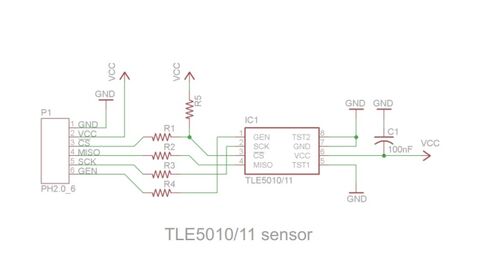

Az R5 és a C1 érdekel? R5: a CS lábat húzza magas szintre
C1 a zavarokat szűri a tápfeszültségből. -

ez egy 24 gombos shift regiszter kapcsolási rajza.
ez meg a hall szenzor a potméterekhez ezt kellene összekombinálni az analog potméterekkel és a shiftregiszterhez, hogy a arduino nano vagy pro microhoz lehessen kötni. -
