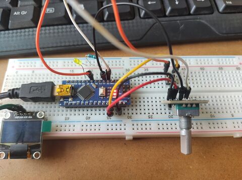

nem ezeket az értékeket kapom
Igen, bekötöttem. Képen Piros/fekete.
Hajlandó vagyok elküldeni az egész breadboard-ot így arduinoval enkóderrel bárkinek aki unatkozik és ránézne
Belerakom a csomagba a visszafoxpost árát.
Tényleg érdekel, hogy ez az egész így ahogy van el van átkozva vagy én vagyok a béna
daninet
ekkold #17867 üzenetére
Köszönöm a válaszokat.
Sorban megyek az összesen:razorbenke92:
Adatlapja szerint vagy 10K ellenállást kell mérned a + pin irányba, vagy zárlatot a GND-re.
Ez így van, mérhetőek a 10k ellenállások. Kettő van rajta, egy-egy a két lábhoz. Az ellenállások a +5V és a CLK/DT láb között vannak.Nézd meg épp hogyan áll, és mozdíts egy ugrást rajta (gondolom diszkrét pozíciói vannak, 20 impulzus nem sok) majd nézd meg újra. Csak az egyiknek kellene változnia.
Ha rákötöm a multimétert a GND és a CLK lábra minkét irányba tekerve az enkódert van ellenállás változás.
De ha jól értelmezem ez nem gond, mert a minta amit ki kellene adjon Ayres kolléga szerint:
Egyik irányban
0 0
0 1
1 1
1 0
a másikban
0 0
1 0
1 1
0 1Ugyanitt elkövetheted azt is, hogy digitális pin helyett analógra kötöd, és az analóg értéket írod így ki sorosan, hogy lásd valóban analóg zaj van az enkóderen, vagy digitális.
Ezt még ki kell próbálnom.Janos250:
Próbáld ki ideiglenesen akkuról működtetni!
Ezt nem tudom hogyan kell miközben számítógépen a soros monitort is látni akaromekkold:
Valószínűleg fizikailag vagy nincs az enkóder panelján felhúzó ellenállás, vagy túl nagy értékű.
Van rajta 2x10k az egy-egy lábhoz. Azt nem tudom, hogy ez túlnagy-e.Ezért nem értem, hogy ha ez rajta van akkor miért lebegnek az értékek.
A képen a CLK és +5V lábak között mérekmivel kicsi az esélye, hogy két különböző helyről, két különböző enkóder is hibás lenne.
Kétszer ugyanazt az enkódert vettem hestore-ról. De vettem egy másikat is (más márka nem ez a zöld tokos) utoljára ami nem klikkelős, csak 3 lába van. Kipróbálom azt is majd. -
daninet
ekkold #17861 üzenetére
Nem ez a gondom. Nem a kóddal van bajom, a kódot megoldom. Hanem hogy 1) nem működik a pullup ellenállás az enkóderből csak zajt kapok, elég hozzáérnem az enkóderhez és random számokat darál, videót nézd meg amit linkeltem.
2) amikor hozzáadok egy pullup ellenállást (az arduino sajátját vagy külön) akkor értelmezhetetlen jelet kapok vissza pl 3 sor 0, előző hsz példa mutatja. Due is ugyanezt csinálja, annak sokkal gyorsabb a processzora. De betöltöttem próbaképp a mintakódot arduino.cc-ről (ami soros kiírás nélkül dolgozik) ami szintént tök random irányt dobál, hogy jobbra vagy balra fordítottam.Bármilyen mintát nézek pl az arduino.cc-n vagy akármelyik google első találat sehol nincs pullup ellenállás.
