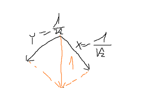

Ok, matekból sosem voltam 4-esnél jobb
de régebben sokat szórakoztam mpu-val (csináltam is egy légegeret, bár abban 9axis gyro van, még egy egyensúlyozó robotot is elkezdtem, ami kifejezetten a fenti számítást használja a pozíciója meghatározásához, innen a tapasztalat), és nálam a nyers adatokkal működött, amit írtam.
Vagy nem néztem elég alaposan, vagy rosszul emlékszem, vagy a lib, amivel csináltam, eleve már nem a nyers adatot adta vissza... De nálam 2 tengely összege mindig 1 (9.81) volt.
Mivel egymással pont 90°-os szöget zárnak be, és gyorsulás irányának meghatározása nem volt feladat, simán ki lehet hagyni a szögfüggvényeket, és összeadni a tengelyek abszolút értékét. Empirikusan ellenőrizhető az állításom: egyszerűen kézben körbe forgatva a 3 tengely összege mindig 1 (~0.98) körül kell legyen, minden állásban.

Egyszerű, mivel csak gyorsulásmérőről van szó, összeadod a 3 tengely adatait, és levonsz belőle 1-et (a gravitációt, ami állandó, mert ugye szabadesésnél a 3 tengely összege 0), ami marad, annyi a mért gyorsulás. Ez természetesen addig igaz, amíg egyenes úton, vízszintesen halad az autó, amint függőleges mozgást is végez, már tudni kell a műszer pontos szögét, hogy tudj kompenzálni.

Van esetleg valahol minta rá?
Ezt találtam, ebben van matekozás, de nem tudom jó-e nekem?

Van egy MPU-6050-es gyorsulásmérőm (GY-521). Ha nincs meghatározott poziciója, tehát pl. kocsiban, elhelyezve, nem pont vízszintesen, nem pont függőlegesen, tudok mérni gyorsulást/lassulást? Mondjuk feltételezve a panel alja fog előre nézni, de nem tudom milyen szögben a vízszinteshez.
