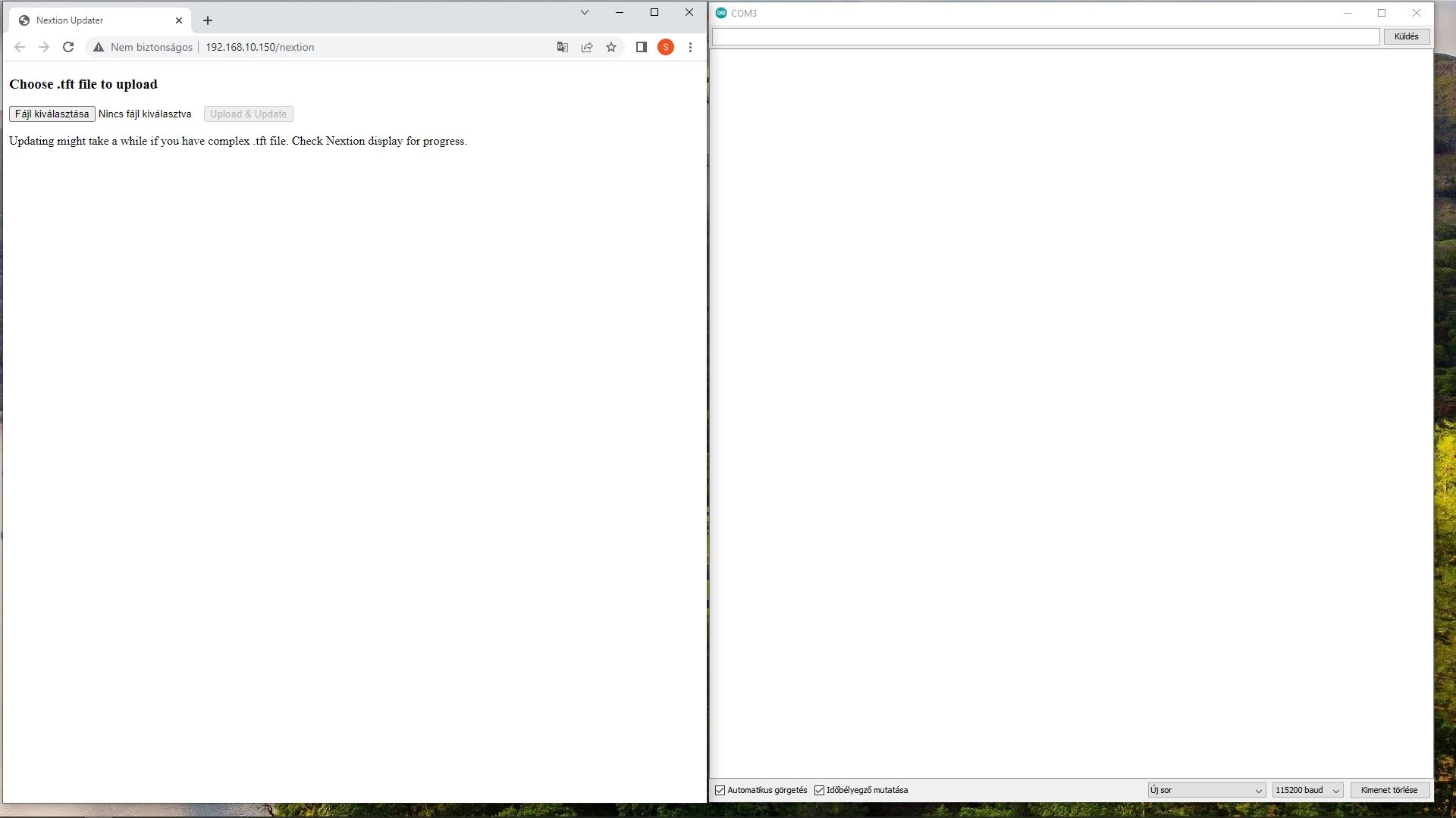

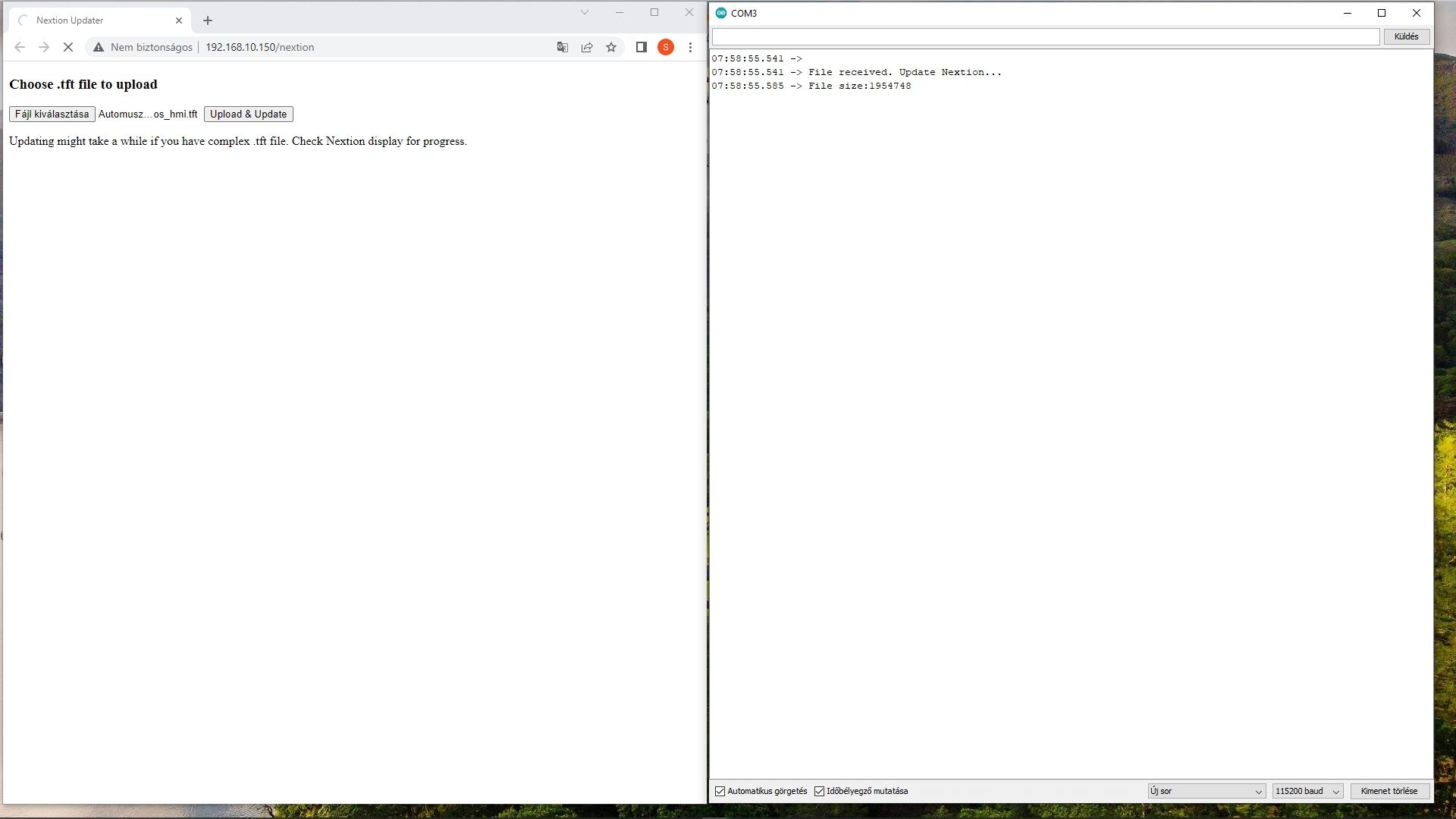

Csináltam képeket, hogy mit is csinál, hátha észrevesz valaki valamit benne, pastebinre feltettem a kódot.
- ip cím/nextion beírásakor bejön az index oldal
- aktív lesz a feltöltés gomb is(kód szerint csak akkor ha az esp megkapja a fájl méretet)
- ha rányomok akkor megjelenik a fájl méret tehát belép a soros kiiratáshoz
- mivel nincs rákötve a kijelző, így a hibához lép a programban(statusmessage is megjelenik a soros monitoron), de a failure_html már nem töltődik be. 102. sor
- a weboldal elkezd gondolkodni és hibát ad egy idő után (soros monitoron pedig odalép ahol meghívná 105.sor soros kiiratás)Innét viszont a böngészővel hiába lépek az index oldalra, mindig az Error-t írja csak.
(csak .tft fájl hibaüzenet működik, de itt is megáll a server, hiába lépek a kezdőlapra)Köszönöm a segítséget!
Itt a pastebin:
teljes kód[hiba üzenet soros monitoron]
[gomb megnyomva]
[index és fájl kiválasztva]
[index kép] -

Átírtam és kommenteztem a Nextion webserveres feltöltést. Az átalakítás oka, hogy a programkódban legyen a 3db html oldalkód, eredetileg SPIFFS-re volt feltöltve.
Lenne kérdésem ezzel kapcsolatban:
- Mi a különbség, hogy send vagy sendHeader (csak mert eredetileg a sendHeader küldte)
- Ez így jó e?
Eredetileg így volt://server.sendHeader(F("Location"),"/failure.html?reason=" + nextion.statusMessage);
Erre írtam át (itt is látni, eredetileg senHeader volt):nextion_update_server.send(200, "text/html", "failure_html?reason=" + nextion.statusMessage);
- Ez így a kiválasztott fájl méretét adja a programnak át, jó így?// Fogadjuk a fájl méretét egyszer, amikor kiválasztjuk a fájlt.
nextion_update_server.on("/fs", HTTP_POST, [](){ // Ez mit jelent? "/fs"
fileSize = nextion_update_server.arg(F("fileSize")).toInt(); // "fileSize" a weboldalról jön
nextion_update_server.send(200, F("text/plain"), "");
});Köszönöm a segítséget!

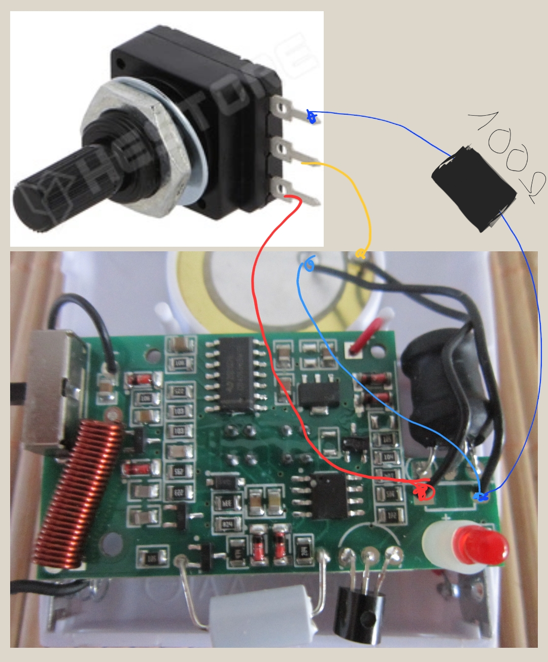

A fotó mindenképp segít, ha itt nem is, a hobbielektronika topikban biztosan tudnak az alapján segíteni.
Látatlanban annyit tudok javasolni, hogy ragaszd le valamivel a hangszóróját, ehhez elektronikai ismeret sem kell, csak szigszalag.
De amúgy hogy lehet egy riasztó túl hangos?

Vettem egy kínai noname betörés riasztót, az a gond vele hogy túl hangos és nincs rajta hangerőszabályzó.
Mekkora tudás kell a hangerő szabályozhatóvá tételéhez?
Ha posztolok egy képet a belsejéről valaki elmagyarázza melyik kábelt kell elvágni?

else if(filename.endsWith(F(".htm"))) return F("text/html");
else if(filename.endsWith(".html")) return F("text/html");
else if(filename.endsWith(F(".css"))) return F("text/css");
else if(filename.endsWith(F(".js"))) return F("application/javascript");
else if(filename.endsWith(F(".png"))) return F("image/png");
else if(filename.endsWith(F(".gif"))) return F("image/gif");
else if(filename.endsWith(F(".jpg"))) return F("image/jpeg");
else if(filename.endsWith(F(".ico"))) return F("image/x-icon");
else if(filename.endsWith(F(".xml"))) return F("text/xml");
else if(filename.endsWith(F(".pdf"))) return F("application/x-pdf");
else if(filename.endsWith(F(".zip"))) return F("application/x-zip");
else if(filename.endsWith(F(".gz"))) return F("application/x-gzip");
return F("text/plain");
bool handleFileRead(String path) { // send the right file to the client (if it exists)
Serial.print("handleFileRead: " + path);
if (path.endsWith("/")) path += "index.html"; // If a folder is requested, send the index file
String contentType = getContentType(path); // Get the MIME type
String pathWithGz = path + ".gz";
if (SPIFFS.exists(pathWithGz) || SPIFFS.exists(path)) { // If the file exists, either as a compressed archive, or normal
if (SPIFFS.exists(pathWithGz)) // If there's a compressed version available
path += ".gz"; // Use the compressed verion
File file = SPIFFS.open(path, "r"); // Open the file
size_t sent = server.streamFile(file, contentType); // Send it to the client
file.close(); // Close the file again
Serial.println(String("\tSent file: ") + path);
return true;
Serial.println(String("\tFile Not Found: ") + path); // If the file doesn't exist, return false
return false;
// handle the file uploads
bool handleFileUpload(){
HTTPUpload& upload = server.upload();
// Check if file seems valid nextion tft file
if(!upload.filename.endsWith(F(".tft"))){
server.send(500, F("text/plain"), F("ONLY TFT FILES ALLOWED\n"));
return false;
if(!result){
// Redirect the client to the failure page
server.send(303);
return false;
if(upload.status == UPLOAD_FILE_START){
Serial.println(F("\nFile received. Update Nextion..."));
// Prepare the Nextion display by seting up serial and telling it the file size to expect
result = nextion.prepareUpload(fileSize);
if(result){
Serial.print(F("Start upload. File size is: "));
Serial.print(fileSize);
Serial.println(F(" bytes"));
}else{
Serial.println(nextion.statusMessage + "\n");
return false;
}else if(upload.status == UPLOAD_FILE_WRITE){
// Write the received bytes to the nextion
result = nextion.upload(upload.buf, upload.currentSize);
if(result){
Serial.print(F("."));
}else{
return false;
}else if(upload.status == UPLOAD_FILE_END){
// End the serial connection to the Nextion and softrest it
nextion.end();
Serial.println("");
//Serial.println(nextion.statusMessage);
return true;
void setup(void){
Serial.begin(115200);
Serial.println(F("\nRunning UploadServer Example\n"));
Serial.setDebugOutput(false);
if(!SPIFFS.begin()){
Serial.println(F("An Error has occurred while mounting SPIFFS"));
Serial.println(F("Did you upload the data directory that came with this example?"));
return;
//WIFI INIT
Serial.printf("Connecting to %s\n", ssid);
if (String(WiFi.SSID()) != String(ssid)) {
WiFi.begin(ssid, password);
while (WiFi.status() != WL_CONNECTED) {
delay(500);
Serial.print(".");
Serial.print(F("\nConnected! IP address: "));
Serial.println(WiFi.localIP());
MDNS.begin(host);
Serial.print(F("http://"));
Serial.print(host);
Serial.println(F(".local"));
//SERVER INIT
server.on("/", HTTP_POST, [](){
Serial.println(F("Succesfully updated Nextion!\n"));
// Redirect the client to the success page after handeling the file upload
server.sendHeader(F("Location"),F("/success.html"));
server.send(303);
return true;
// Receive and save the file
handleFileUpload
// receive fileSize once a file is selected (Workaround as the file content-length is of by +/- 200 bytes. Known issue: https://github.com/esp8266/Arduino/issues/3787)
fileSize = server.arg(F("fileSize")).toInt();
// called when the url is not defined here
// use it to load content from SPIFFS
server.onNotFound([](){
if(!handleFileRead(server.uri()))
server.send(404, F("text/plain"), F("FileNotFound"));
server.begin();
Serial.println(F("\nHTTP server started"));
void loop(void){
server.handleClient();
Tomika86
Ha valakinek kellene:
[link]Nextion kijelzőre .tft fájl feltöltése ESP32-n keresztül, WIFI kapcsolattal
gordonfreemN
#17914
