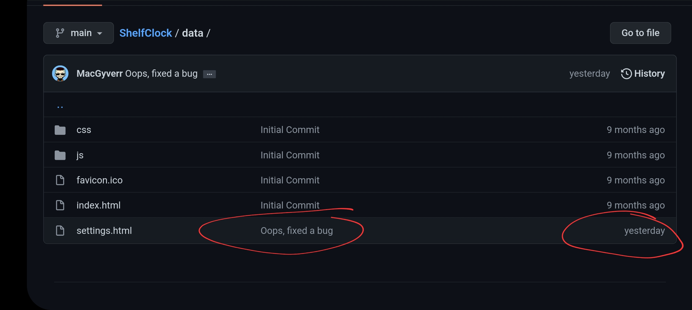

quigon
Megvan és ebben már benne van minden időzóna. HTML file-t miként tudok az esp-re feltölteni?
Talán rájöttem.
quigon
Ezek szerint nem.
quigon
A kód feltöltési ideje tavaly december, viszont a javítás tegnapi.
Letöltöttem de ezeket a sorokat nem láttam sehol.Átnéztem mind a kettő kódot és az új meg a régi között 12 sor eltérés van.
Itt a javításban lényegesen több. Nem annyival kellene a kódban változni? -
quigon
#17304
Igen! Itt lehet követni a változtatásokat.
Azért előtte, biztos ami biztos, mentsd el a régi kódot, mert, ahogy írta, már nincs meg neki a hardver, nem tudta kipróbálni, hogy megfelelően működik-e a módosított kód, így ha vmi gond van, vissza tudsz térni az előző verzióhoz. -
quigon
Akkor ez csak afféle magyarázat, hogy mit javított?
quigon
