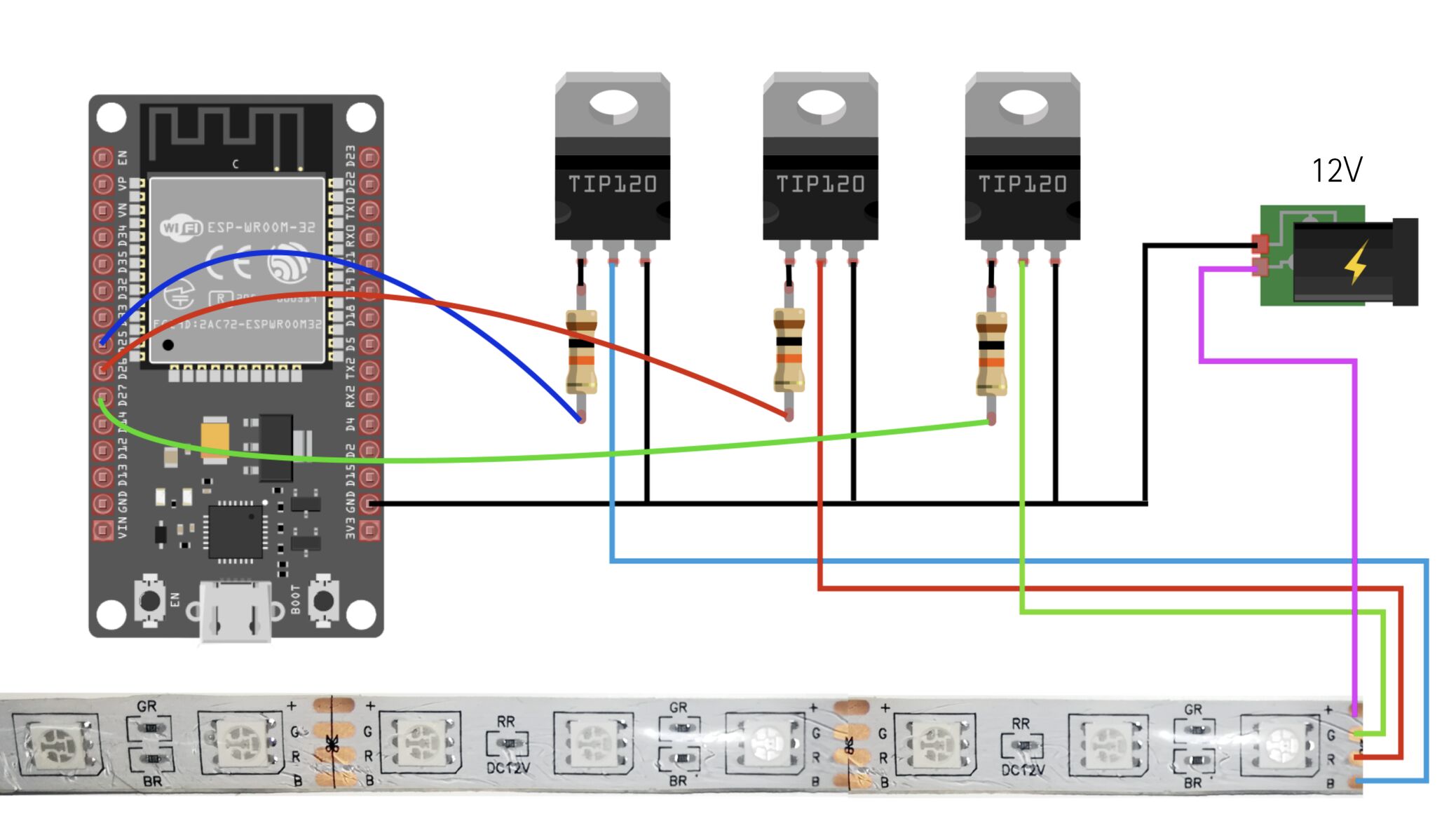

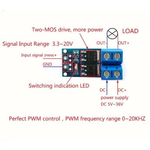

#23255
Ez rgb 5050 ledekkel szerelt, teljesen általános szalag (5m van egy csomagban), nem a címezhető verzió.
A probléma annyi, hogy a hozzájuk "filléres" kontroller tönkremegy nagyon hamar.Tankblock:
Egy ilyesmi kiindulási pontot találtam a neten:
Keresgélés közben amúgy felmerült bennem a FEt Trigger is lehetőségként, bár talán kicit overkill:
Ebből mondjuk 5-20V signal input verziót tudok a fiókból előkotorni gyorsan, de gondolom egy 3.3V-5V level shifter beiktatásával ideiglenesen akár azt is kipróbálhatom.Ezek mennyire kivitelezhetőek szerintetek?

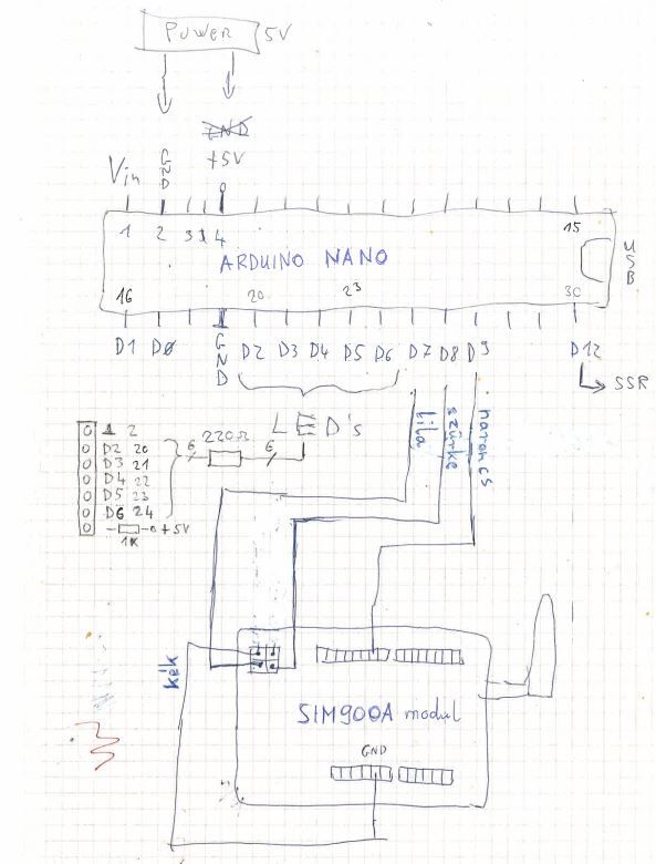

#22558
Egy akku ebben az esetben fölöslegesnek tűnik. Plusz hibalehetőséget vinne bele, hiszen az élettartama sokkal rövidebb az áramkör egyéb elemeinél, érzékeny a hidegre-melegre. Egyébként ha egy áramkör nem bírja a ki-be kapcsolást akkor javítani kell rajta szerintem.
A két modult sajnos nem fotóztam le egymás mellett.
25 mm -es üvegházas bizti ment ki, asszem normál típusú. Eleve jóval nagyobb volt benne az elméletileg szükségesnél: 630 mA -es a tápegység bemenetén. Azért ilyet tettem bele mert a 200-300 mA -eseket kiverte bekapcsoláskor a tesztelési időszakban. Ezt betudtam annak, hogy "ez a tápegység ilyen". Viszont sosem volt olyan hogy az Arduino -t vagy a SIM900 -at hazavágta volna. Ez a tápegység.
A harangot elektromágnes mozgatja, időzítővel ütemezve. Ez már adott volt, nem én csináltam. A vezérlőm csak ennek a 230 V -os betápját kapcsolgatja.
Nem fix időpontokban van harangozás, hanem alkalmanként: mise, temetés, mittudomén. Ez volt a konkrét igény, ezt csináltam.
A rajz egy kicsit hevenyészett :-). Nincs túl bonyolítva.
