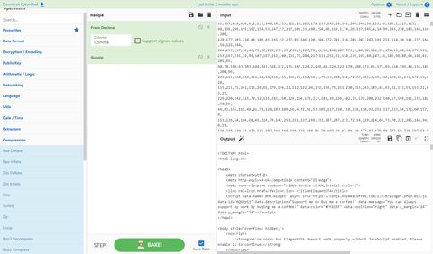

Vannak rá honlapok: régebben találtam használhatót, csak nem mentettem el, de most ráguglizva leltem egy érdekeset: https://gchq.github.io/CyberChef
Itt a fenti tömböt bemásolva és bal oldalt az input formátumot megadva (From decimal, Gunzip) visszafejtette rendesen HTML-re.
(Visszafelé is megvan minden parancs megfelelője.) -
