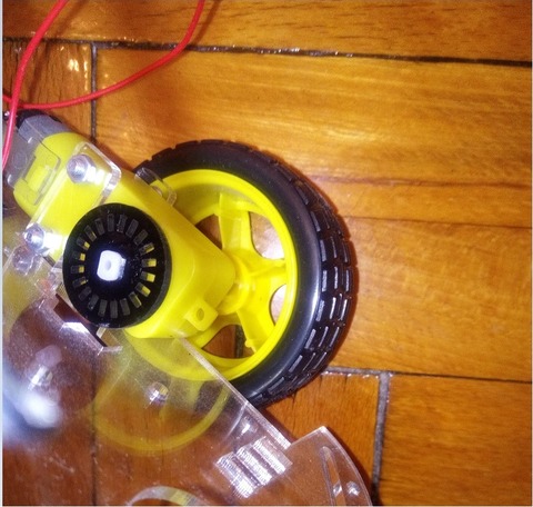

Tud vki olcsón infrakapus sebességmérőt?
Encodertárcsa + optocsatoló
Sziasztok! Végre kezdenek megérkezni az alkatrészek az arduino smart car-hoz, tegnap egész nap játszottam vele és sikerült is minden, amit akartam, egy bajom van: egy ilyen motor driverre kötöttem két DC motort, és nem egyforma sebességgel megy a két oldal. Először azt hittem, hogy a motorok nem egyformák, de megcseréltem a vezetékezést, és kiderült, hogy a driveren a két oldal nem egyforma. Mivel kettőt vettem belőle, kipróbáltam, hogy a másik is féloldalas-e, és sajnos igen. Később komolyabb driverre fogom kötni a motorokat, de jó lenne valahogy megoldani addig is, mert nyúz a gyerek.
És gondolom, hogy azzal sem vehetem biztosra, hogy egyforma lesz a két oldal. Szóval úgy néz ki, feedback nélkül nehéz kontrollálni a kerekek mozgását.
Tud vki olcsón infrakapus sebességmérőt? Mert elég borsos áron találtam csak. Esetleg vmi jól bevált szoftveres trükk?

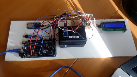

Egy ilyet néztem ki:
A két hőmérő egy DS18B20-as. A kijelző I2C-s.
