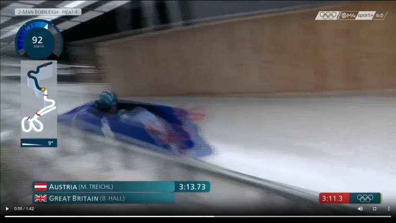

vlaci79
ftamas0201
#20991
Pár böngészőt végig néztem, nem találtam különbséget. (Vivaldi, Edge Chrome, Brave)
SHAKA-PLAYER-t néztem az se jó.
Régen azért váltottam HTML5 lejátszóra mert
- pár csatornánál nem volt jó a képarány, most rendben van (talán)
- csatornaváltáskor homokóra + némi időprobléma ez új szerintem
Pozitív az, hogy a max felbontás egyből megvan SHAKA-PLAYER használata során -
ftamas0201
vlaci79
#20990
És ha a html5 lejátszót átváltod SHAKA-PLAYER-re? mintha ott szebb lenne a minősége, legalábbis határozottan érzékelem én, illetve itt talán nincs is a késői minőségváltások. (Firefox böngészőben nézem)ú
Szerk.: Én M4sporttal teszteltem, azon jobb, a duna world valóban nagyon fps és minőség hiányos vagy nem tudom, ott vannak komolyabb gondok valószínűleg. A Shaka ettől függetlenül az összes többi csatornán mintha jobban teljesítene.
vlaci79
ftamas0201
#20989

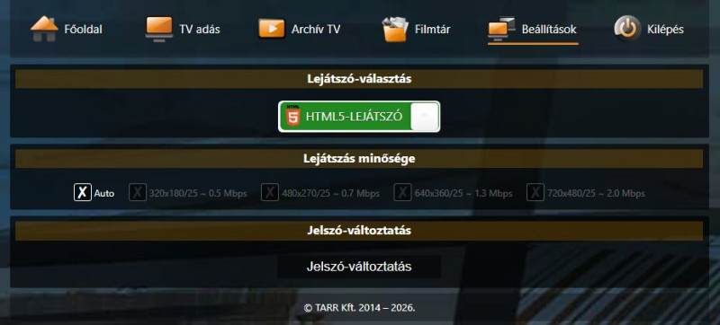

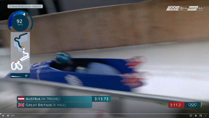

Szia, Win11 Vivaldi Tarr MobilTV alatt is lehet felbontást állítani most is csak az 1080 nincs benne a választhatók között
Megküzdöttem a képekért (sikerült 0,1s különbséggel rögzíteni őket.)
-Win11 Vivaldi Tarr MobilTV dunaworld ezek szerint a lejátszó programjukban lehet a hiba.
-Win11 Vivaldi https://m4sport.hu/elo/dunaworldlive/
ftamas0201
vlaci79
#20987
Szia.
Nézd meg az m4sport+ weblapot, főoldalon megy az élő, ott tudod állítani a felbontást is, hogy ott milyen a minőség: [link]
Hátha maga a streaming rossz vagy a gépeden valami hardveres gyorsítás a böngészőkben vagy bármi más hibázik. Nálam egyébként ahogy ránéztem mindkettő rendben van, igen a tarrnál mire rendesen beáll a felbontás az idő sajnos. évekkel ezelőtt amikor elkezdődött a mobiltv dolog, még állítható volt úgy emlékszem, ez az idő múlásával sajnos kikerült. -
vlaci79
devast
#20986

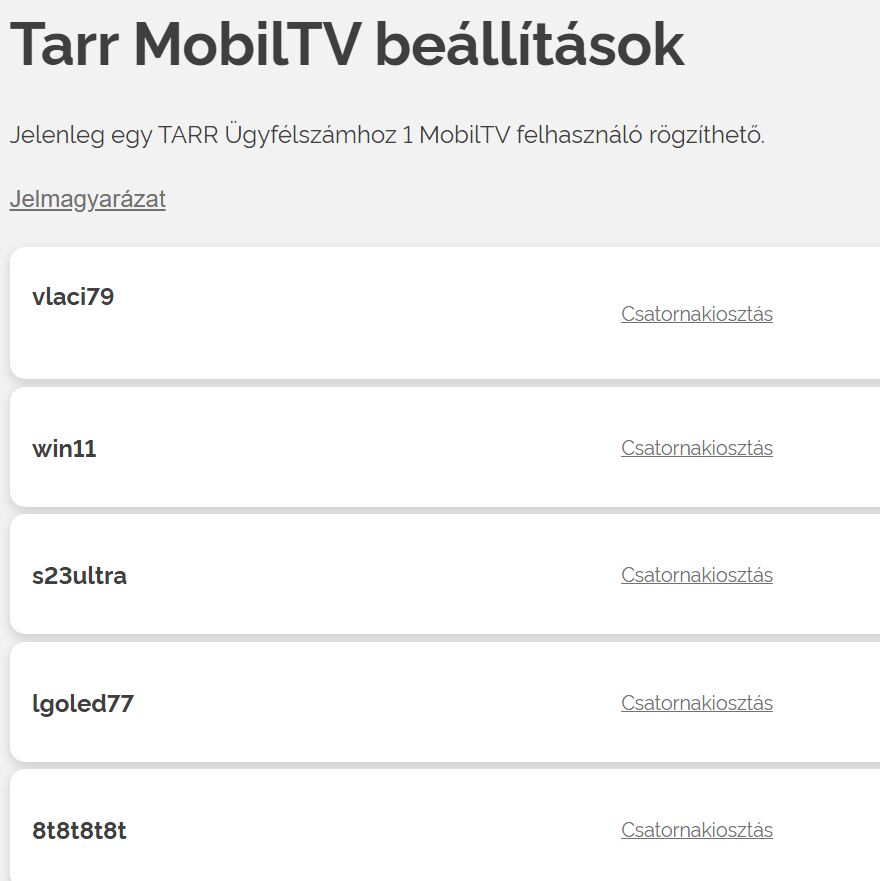

MobilTV-t 5 felhasználóval tudom használni.
vlaci79

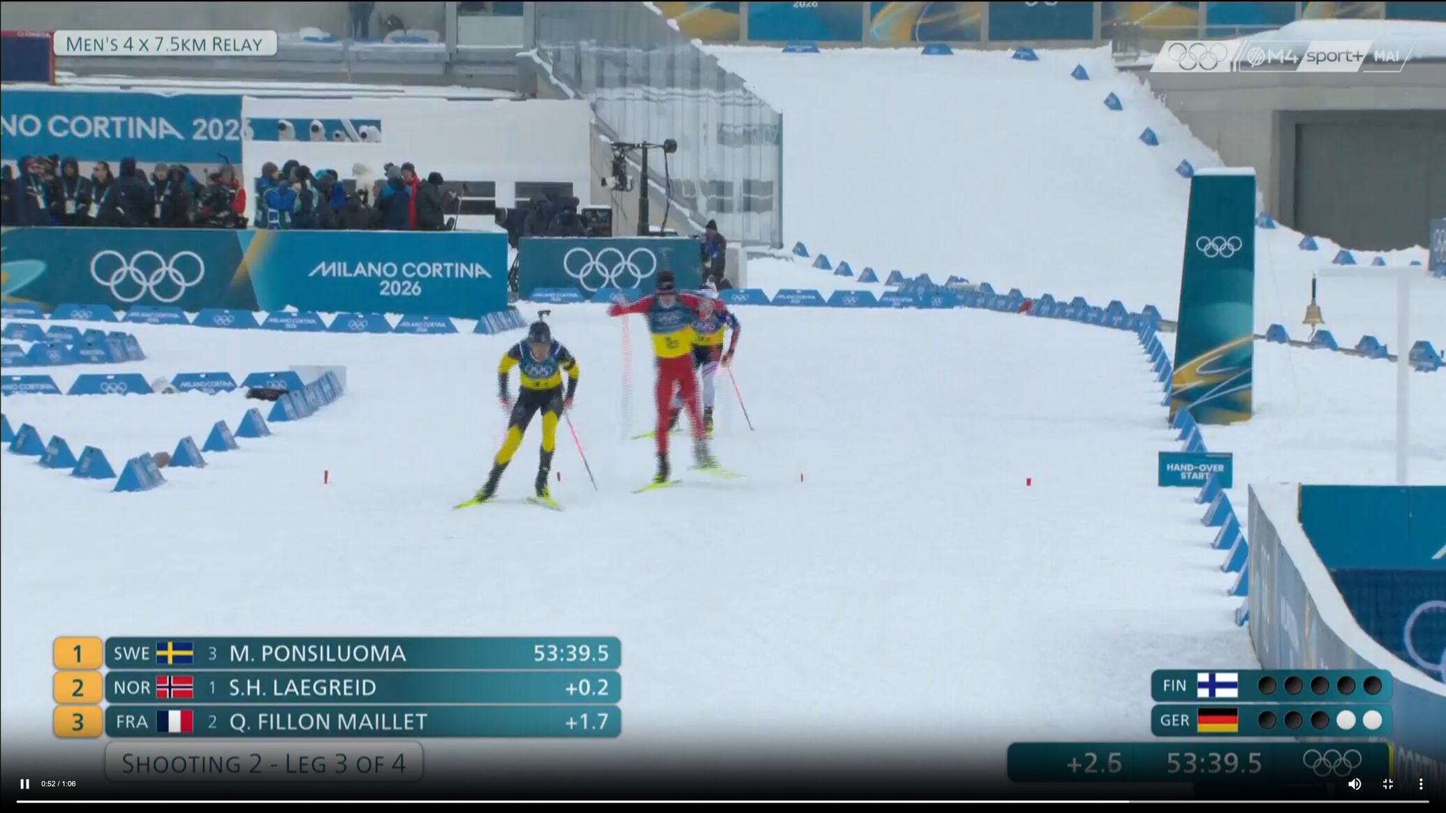

Hali,
Téli Olimpia közvetítések során Duna World csatornán katasztrofálisan néznek ki a gyors mozgások. Statikus részek rendben van.
Windows 11 sok böngészőben ellenőrizve.
Mobilon rendben van.
Van valami megoldás?Másik gondom a csatorna váltáskor 5-6s mire megjelenik a legjobb képminőségű video.
Mikor várható, hogy böngészőben is be lehessen állítani fixen az 1080-t?
Mobilon ez is jól működik.
VLaci -

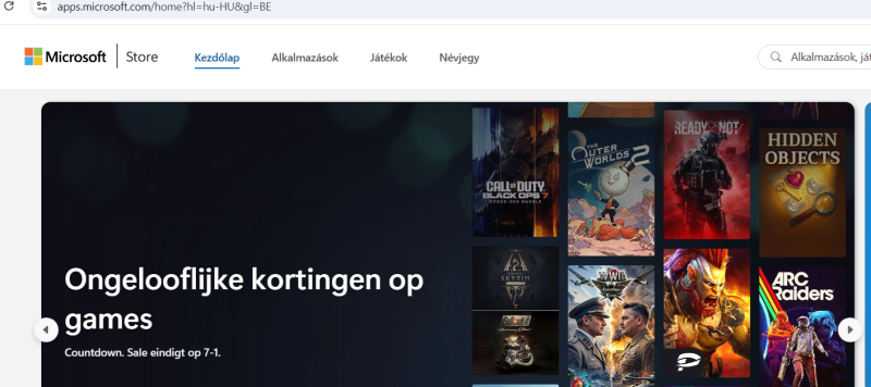

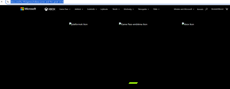

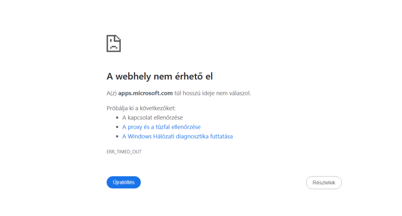

Sziasztok, nálatok megy TARR hálózatból
https://apps.microsoft.com/
vagy az https://www.xbox.com/hu-HU/cím?
(dec. 31. 8.00-8.45)
NORDVPN-el megy, TARR-ról nem megy, vagy perceket köröz, vagy be sem jön. XBOX PC alkalmazás is vagy keres vagy nem.
IPV6 hiba esetleg csak ide?
