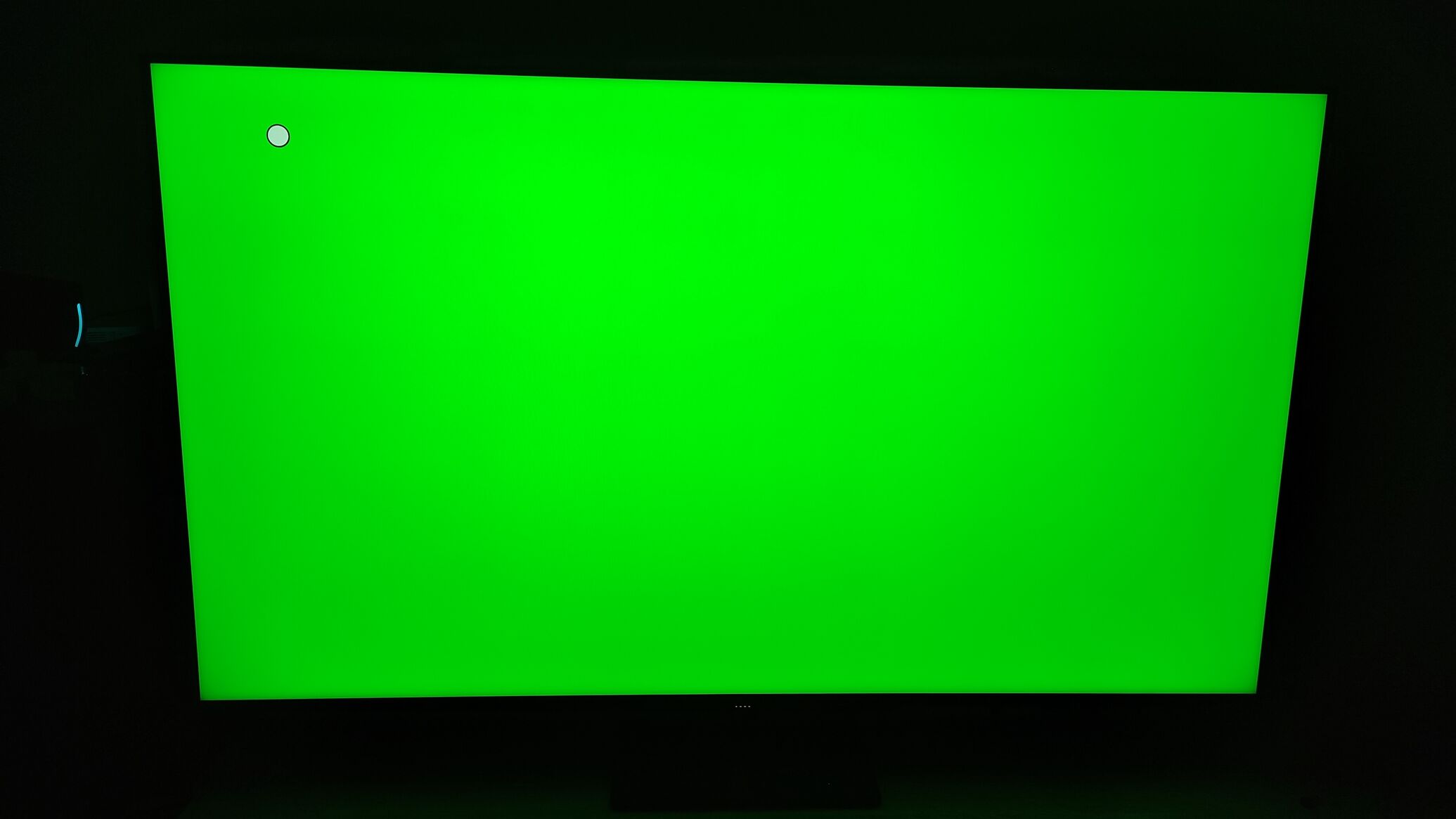

Tegnap még próbálgattam a c765 ami ugye cseres lesz de viszont olyan dolgot vettem észre ami a másikon sem lesz jó lehet. Aki Ps,Xbox,Pc játszik VRR el ti is tapasztaltok olyat h 50-70 fps/Hz körül szellemképesedik, overshootol? Pc-n könnyű reprodukálni beállítjátok a VRR/freesync/gsync és egy játékot mondjuk 60 körüli fps re korlátoztok. Ahogy látom neten ez sok mindenkinél probléma de nem nagyon volt szó itt erről vagyis nemláttam.

Nyilván én döntök de aki esetleg járt már így hogy az emagnál vett tvt vagy akárhol és pixelhibás volt leírhatja a tapasztalatait pl h cserélték-e v valami+mivel nem volt még ilyen gondom nemtudom mi lenne a legjobb döntés direkt azért raktam fel a képet is hozzá hogy szemléltessem Ez a cél h segítsünk a másiknak akár tapasztalat leírással akár konkrét hibáról van szó. Nem gond ha nem szeretnél segíteni vagy nem tudsz csak akkor ne is szólj hozzá.
