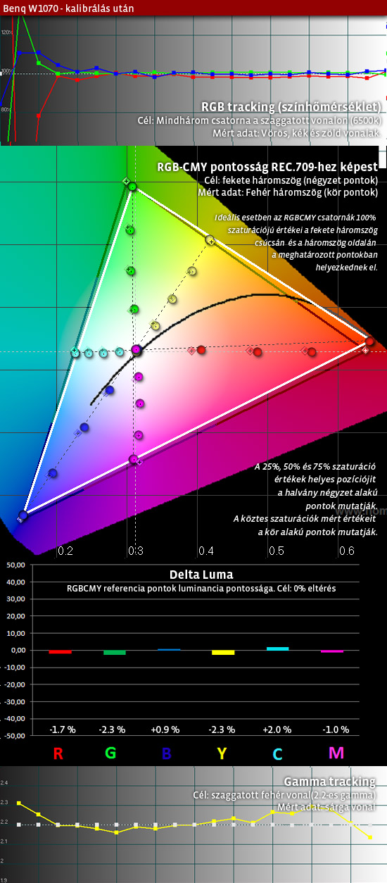

yodamastah
W1070 közel referenciára kalibrálható [link] azaz a színek telítettségével semmi probléma.
Projektorral Plazmához képest ami nagy differencia az az ANSI kontraszt. Egy jó plazma (pl KURO) ilyen 3000:1 ANSI kontrasztot simán tud. Egy jó DLP projektor 6-700:1. Ez uótbbi már nagyon szép dinamikus képet ad, a 3000:1 nem tűnik sokkal jobbnak. Viszont a 700:1 vetített kép megjelenítéséhez tökéletes, lehetőleg fekete falú szoba kell. Egy átlag nappaliban a 700:1ből jó ha megmarad kb 100:1 ANSI kontraszt. De sokszor ennyi sem. No ez már látványosan szarabb tud lenni mint egy plazma ugyanabban a szobában. Erre lehet mondani azt is hogy fakó a kép, de inkább az a jó szó rá hogy lapos.
A W1070 ANSI kontrasztja nagyon jó, 650:1 környéke. Ez már kiváló képi dinamikát jelent. Ha ezt a világos falú a szoba lerontja az nem a projektor hibája....
