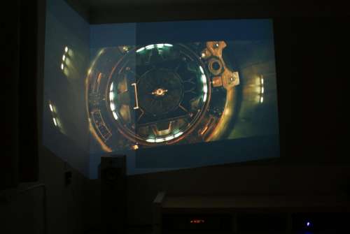

KatonaT #7269 üzenetére

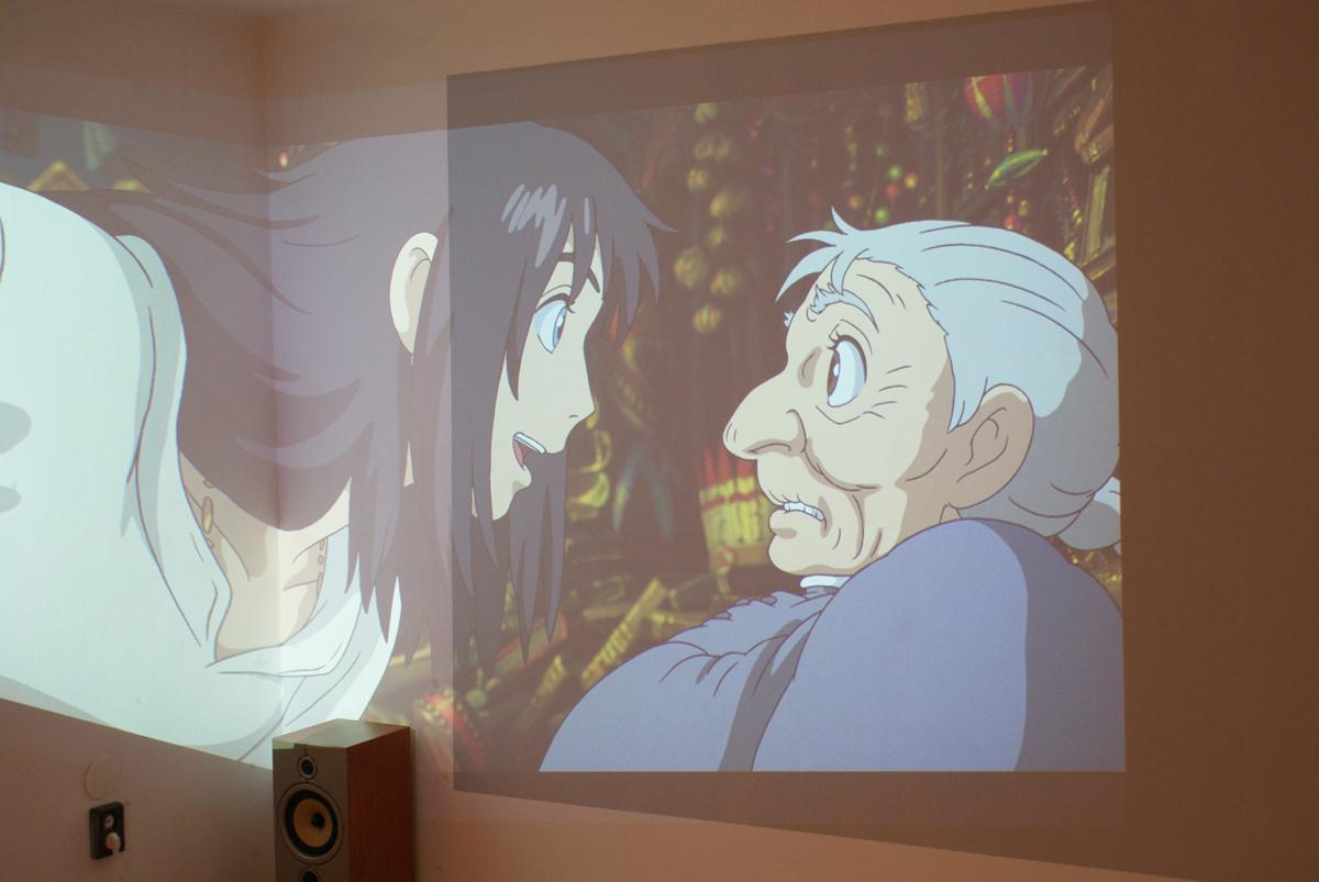

Ez egy Epson EH-TW450, LCD vetítő. Aránylag nagy fényerővel bír, aránylag kis kontraszttal. Igazság szerint a sötét jelenetekkel van a probléma fehér felületre vetítve, ezért kellett valamit csinálni. A fényesebb képek világa ragyogó volt eddig is, ott nincs szürke mosottság, mostmár pláne.

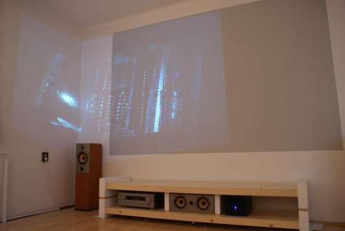

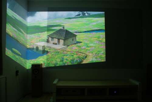

szaszlaci #7190 üzenetére
Hátha segítek mának is ha valaki vacillál vászon, festés között.

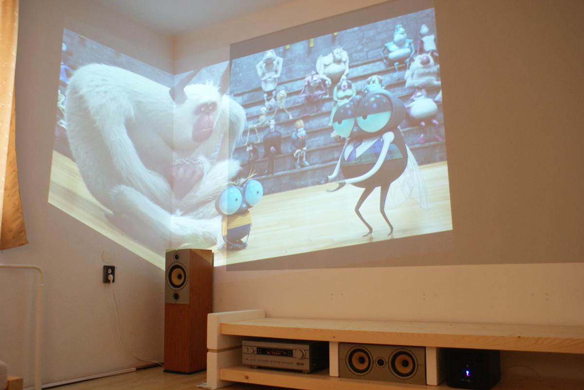

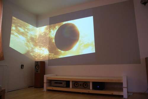

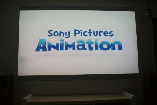

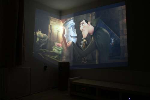

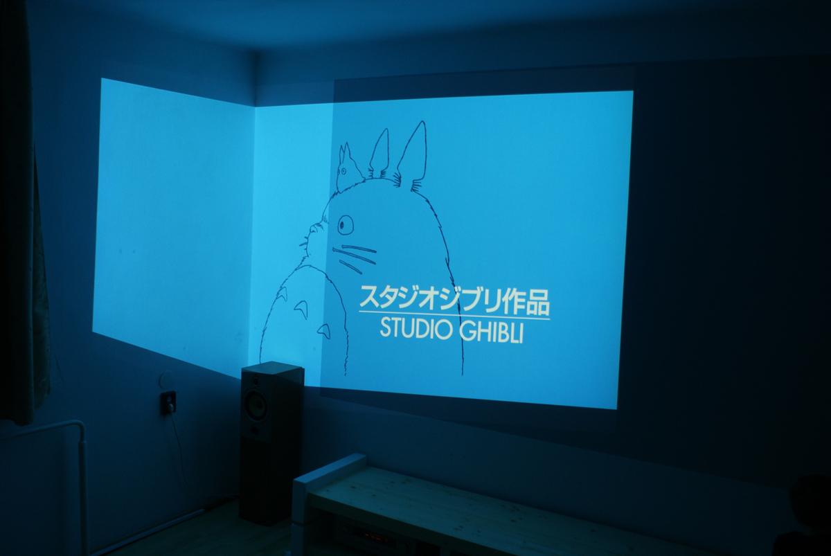

Úgy döntöttem, hogy festek egy szürke vásznat magamnak.
Tikkurila feelings h499 - kikeverték, kb 4500Ft volt 9dl. Ennyit vettem, és a fele elég lett egy kb. 260x160cm-es felülethez. A festéküzletben vettem mini festőhengert, a legrövidebb szálút, kb 15cm széles, vagy csak 12...A lényeg, körbemaszkoltam papír ragasztószalaggal, és egyszer lefestettem. Először megijedtem, mert az eredeti fehér felületen kétféle diszperziós falfesték is volt már, és nagyon úgy nézett ki, hogy csíkos lesz az eredeti festékek miatt, DE NEM LETT. Tökéletesen homogén lett. Pontosabban kétszer le kellene festeni, mivel a falon van egy két mélyebb felületrész, ahol nem fedte be tökéletesen, de ez csak közelről szemlélve vehető észre, a képen nem látszódik. A második festésnél ezek biztosan eltűnnek majd.
A kép eszméletlen lett. Olyan, mintha lenne egy egy kategóriával jobb projektorom.
A fehér falra párhuzamosan vetítve nyilván a fehér sötétebb lett, de ez csak ebben az osztott felállásban észrevehető. Az egész iszonyatosan kontrasztos lett, mélységet kapott minden. Érdekes módon az arany színek és árnyalataik gyönyörűek lettek, de a sima nincs jel kék képernyőt is öröm volt nézni, nem egy halvány kék felület, hanem egy rikító mélykék óceán lett.
A festéskor nem igazán volt koncepció, kb. csíkonként kétszer merítettem a görgőt, és közepesen sok festéket vittem fel egyszerre, tehát nem keveset sokszor, hanem tisztességesen. A festék meglepően jól fed, hibátlan.
Én fekete csíkot nem rakok keretnek a kép köré, mert nagyon hülyén nézne ki a nappaliban, de egy kis dekorációval összhangba lesz hozva az énteriőrrel
Ha érdekel valakit, csinálok majd képet, milyen lett a nagy mű.

Azért ne feledd, hogy ott valóban a szemléltetés a lényeg, hogy mégis mi ez. Érdemes megnézni, hogy el tudd helyezni, miről van itt szó.
Chal: attól függ. Szemből érkezik a fény, így nem fog árnyékot vetni a göcsörtösség. Az ecsetvonás egyáltalán nem baj. De mondjuk a fűrészporos tapéta, vagy a szórt vakolat már sok.
Ez fehérre igaz, szürkénél már talán kényesebb. -
Devid_81
Nekem pl tapeta van a szobaban, de valaki mar rafestett, nah en adtam neki egy uj hofeher reteget, most mar olyan mintha ha nagyon aproszemu fureszporos tapeta lenne, boven elfogadhato a szint szamomra.
Ha meternel kozelebbrol nezem a vetitett kepet akkor itt ott latszik a hiba, de ugye az nem a normal nezotavolsag, 1 meterrol a pixelek is latszodnak stb stb.
Ha nem olyan falad mint a balaton viharban akkor elvileg tul nagy gond nem lehet, mondom ezt igy latatlanban... -
