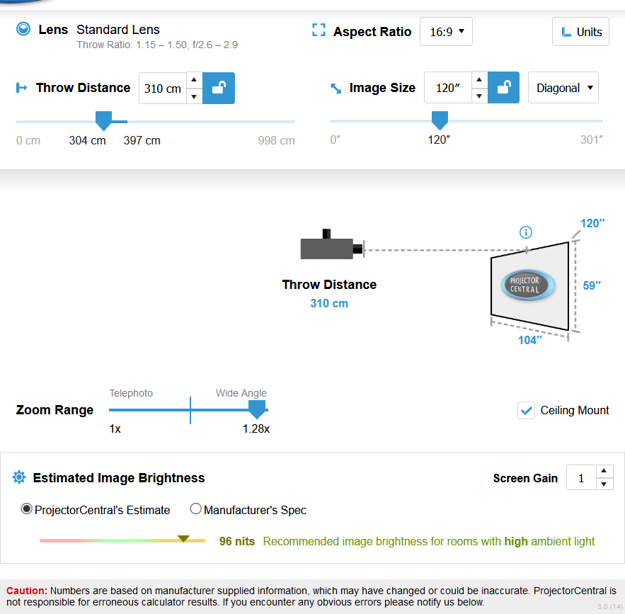

Most egyelőre az új vászonhoz nézem a méretet, ha jól értem így akkor megvetíti a képet:
Azt néztük, hogy 120" legyen azért, és 310 és 355 cm körülre tudjuk tenni a vásznat, de inkább 310-re tennénk, mert most 3,3-ról a 106" kicsit lehetne nagyobb is akár.
Nézem jobb oldalt ezt a screen gaint, de minél feljebb rakom, annál jobban elmegy a sárga irányba. 0.6 és 0.7 között írja optimálisnak. De szerintem ez biztos a kezdeti lámpa fényerővel számol, nem azzal, hogy veszít később a fényerejéből.
Az első izzónak az életciklusának felétől én már kevésnek éreztem a fényerőt 1.0-ás vászonnal... Új izzónál meg az elején optimális.
Ez akkor azt jelenti, hogy mégis csak jobb lenne a nagyobb fényerősítéses vászon?

Ja apropó, gain vászon.
Ha jól értem, 1.4-es vászon olyan helyre jó, ahol a projektor fényereje kisebb.
Gondolok itt arra, hogy ahogy mennek az órák a lámpájába, úgy csökken a fényereje. Tehát lehet, hogy 120"-ra nekem mégis csak valami 1.2-es vagy 1.4-es vászon kellene?Tudtok ajánlani vásznat, ami nem is full gagyi, de nem az a milliós kategória, és gipszkartonba süllyeszthető, és van neki legalább 80 cm fekete kifutója fent? Ahogy fentebb linkeltem, ez pont kérhető ilyen verzióban, de semmit nem tudok, hogy milyen minősége lenne.

Nálam a W1070 kb egy 110"-os szürke falat vetít odahaza cinema modeban (ott kisebb a fényerő), és annak biztos kisebb a gainje mint 1.0. Szóval sztem fehéren elég 120"-ra is.

[link] Ezekről a Screengiotto vásznakról van valakinek jó vagy rossz véleménye, tapasztalata?
BenQ W1070 -hez kellene. Kb. 3,5 méterről vetítenék minimum 106" képet. Innen is nézzük. Pont a fejünk fölött van a gépezet. Bár lehet, hogy lehetne 120" is. Hely van és az évek alatt megszoktuk ezt a méretet.
Kérdés, hogy ezt még kényelmesen elviszi-e a BenQ?!
Jelenleg 1.0 -ás vászonra vetítetek.Következő projekt az lenne, hogy megcsinálnánk a rolós vászon helyett motorosra, ami eltűnik a gipszkarton mennyezetbe.
A mennyezet fekete lesz, a padló sötét barna most is. A vászon mögött sötétbarna gardrób van. Bal oldalt fehér a fal, de jobb oldalt sötét barna függöny van.Érdemes szerintetek 1.4 -re vagy 0.8-as vászonra váltani?
