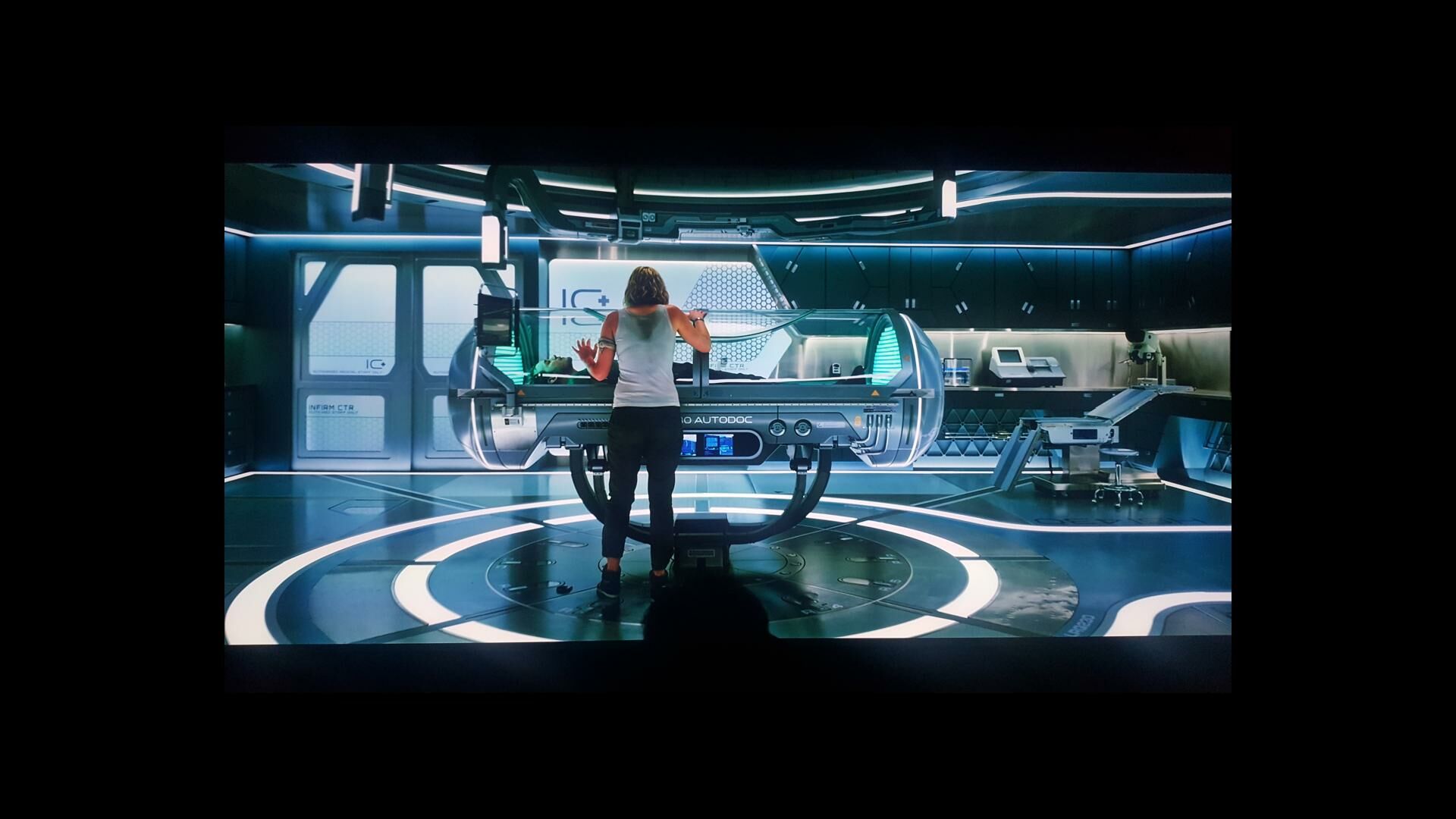

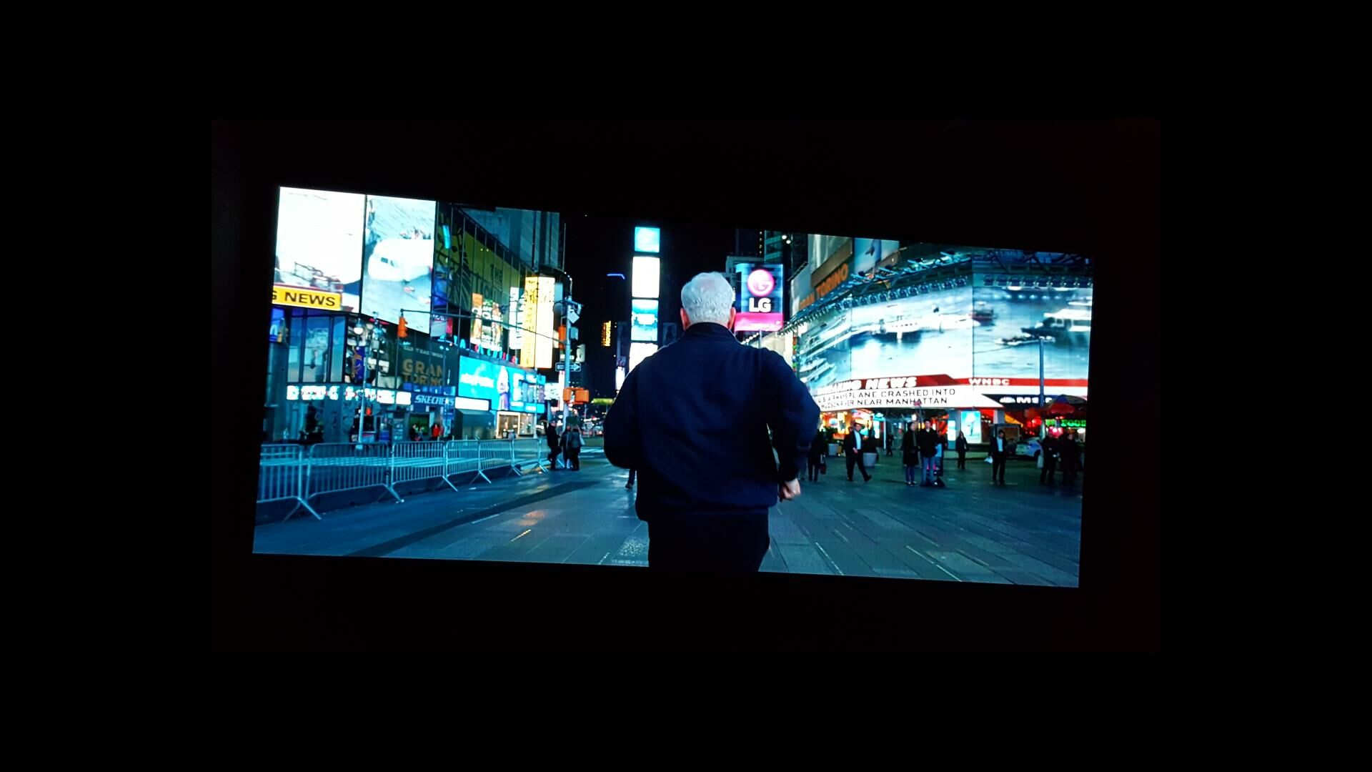

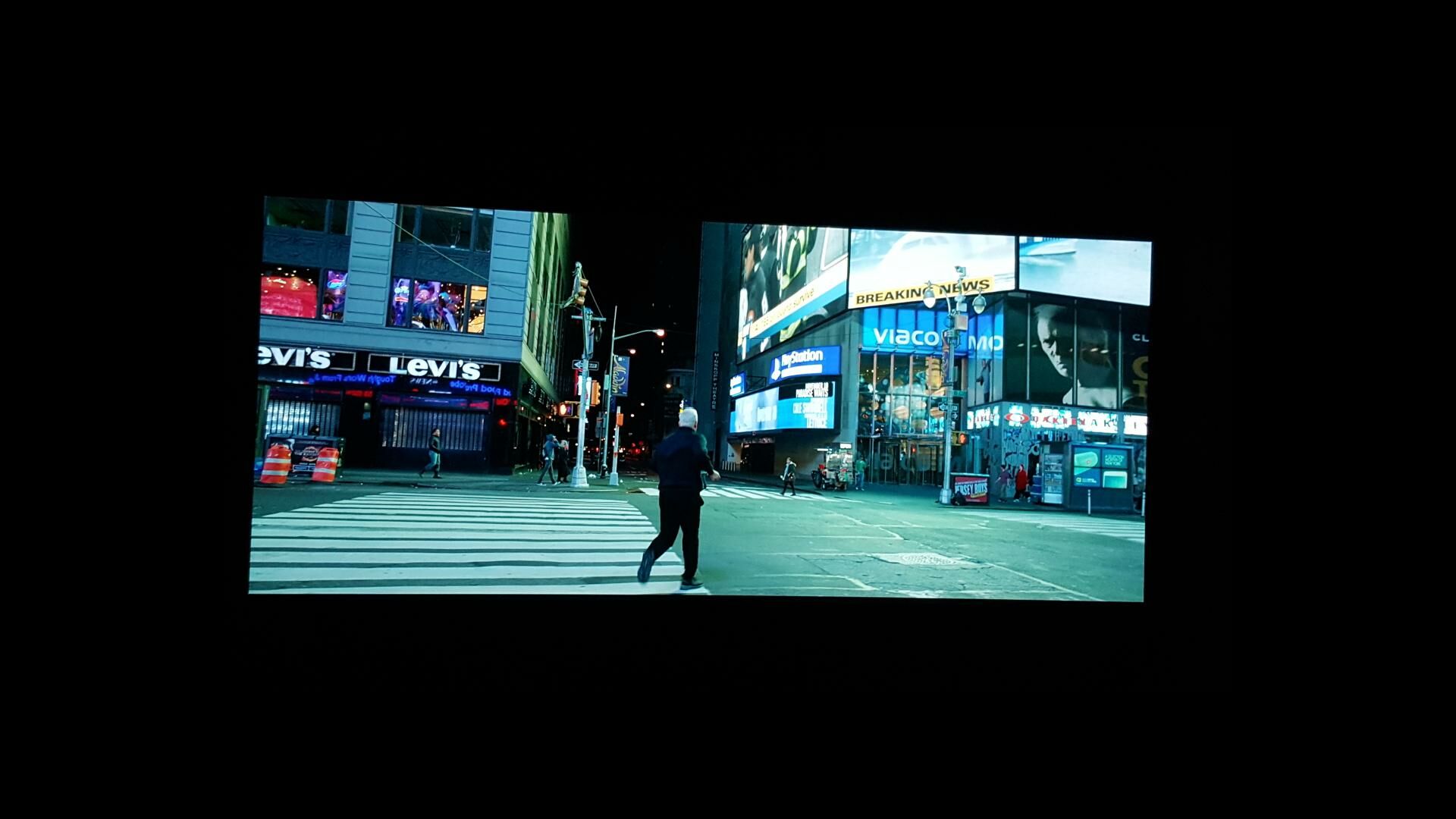

Nagyjabol olyasmire szamitanek mint egy alap zoom fenykepezogep lencse eseteben. Kozepen optimalis kep minoseg, kevesebb kromatikus aberracio es torzitas, a ket veg fele meg ezek egyre nyilvanvalobb jelenlete.Annyit meg hozzatennek hogy kitekerve ahogy hasznaltam, sub-pixel szintu lila kromatikus aberraciot lehetett latni a kontrasztos eleknel.
Khaosz55
Koszi a valaszt.
Ezek a fotok nekem nem mutatnak eppen sokat. Csont fekete minden a vetitett kepen kivul, marpedig egy alr vaszonnal az a buli hogy akkor is jo kepe legyen amikor nincs total besotetitve. -

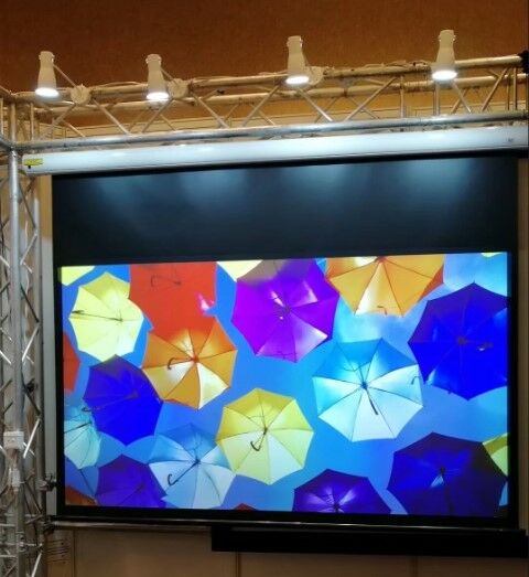

A srác rendelt 50x50-es mintákat és végül rendelt black crystal 0,8-as mikroperforált vászont keret nélkül. Mert simán a vászont is lehet venni. Gondolom így elég olcsó lehet. 3,5m-es keretet csinált de nem világos, hogy átmérőben vagy széllességben.
Azt sem egyértelmű hogy milyen projektorral vetít de DLP az biztos. Nyilván nem 3 chippes mert akkor azért nem innen rendelne vászont. Emlegetett egy W2000-et de nem derült ki hogy ez lenne a projektora.
Minden esetre kalibrálta a képet ha jól értelmezem. Hot spot-ot nem tapasztalt, hangáteresztés jó, a fehér színek gyengébbek lettek, de a kép sötét dinamika tartománya nagyon megnőtt és a részletessége is. Egy másik user azt mondta, hogy a feleségének az nem tetszett, hogy nagyon sötét lett a szoba vetítés közben.Ha igaz akkor pont ezt keresem.
Akinek fix keretes kell az külön tud venni vászon anyagot is ha ő akar keretet építeni hozzá, bár szerintem egy igényes keret sem olcsó.A srác ezeket a képeket rakta fel. Ha tényleg ilyen lesz egy W2000-el akkor köszönöm megérkeztem. Persze a telefonos kép csalóka tud lenni majd ha megvan megmondom, hogy bukó vagy nem a dolog.
