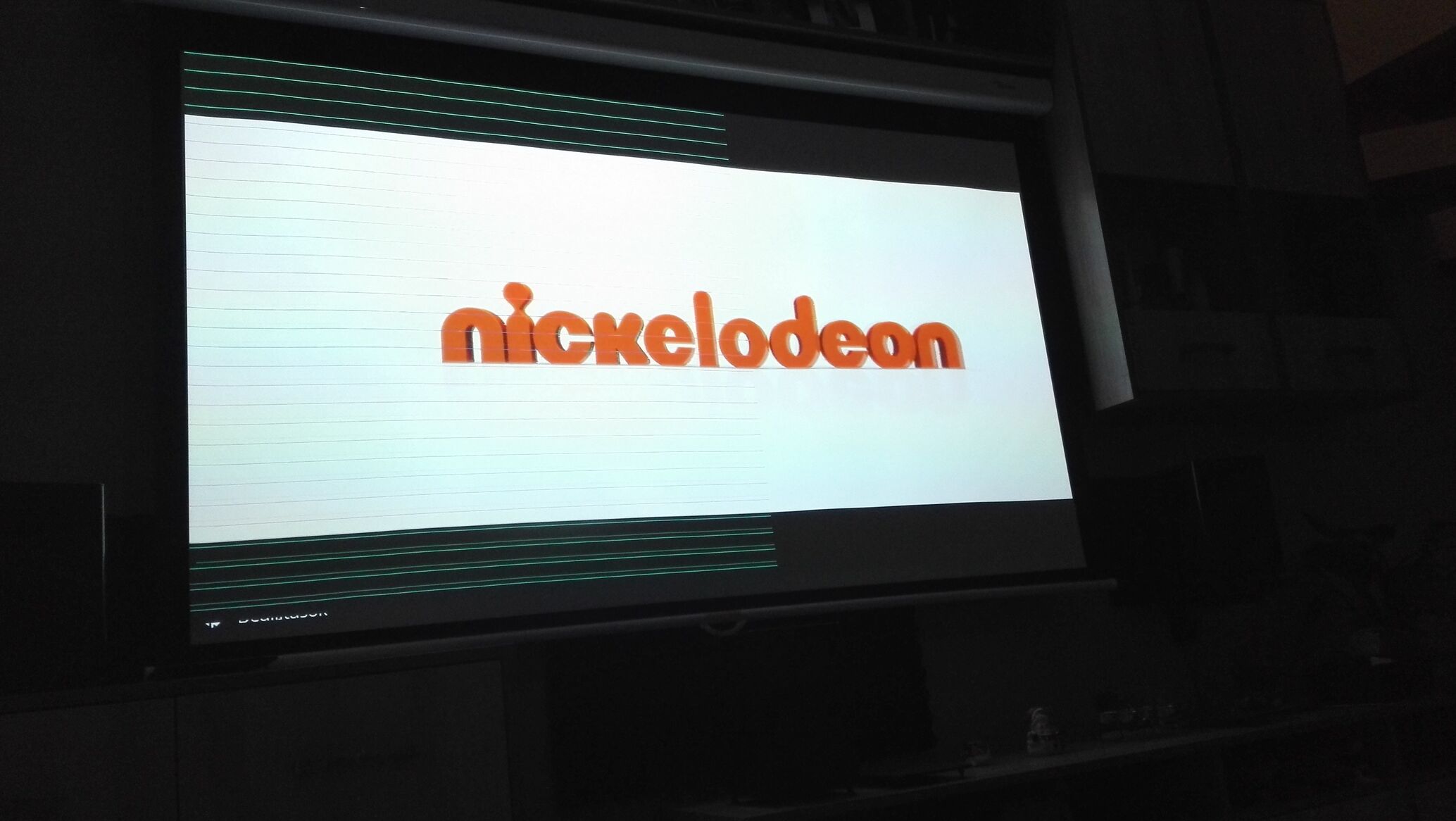

#97950976 #41989 üzenetére
A projektoron is megvolt ,de csak a menüben található beállításokat "nullázta".
A lejátszón meg duál rendszer van (android és LibreELEC) de egyikkel sem jó.
Holnap majd nekiállok és megpróbálom kitesztelni, de nem kapcsolgathatom a projit ki-be rövid időn belül....nem hiszem hogy jót tesz neki.A 10m -es HDMI kábel meg be van fűzve az álmennyezetbe ....azt is ki kéne szedni onnan a teszteléshez( Alza garis), de nem sok kedvem van hozzá.
A projin találtam (a gépen) egy re-sync gombot, holnap kipróbálom és sz.géppel is.
zsoika
mettek #41987 üzenetére
Az a baj hogy egyenként minden jó, de együtt nem....és a legbosszantóbb hogy eddig úgy is jó volt.
Ha az erősítő bármelyik kimenetére rákötöm a TV-t akkor azon jó.
Egész nap ezzel vesződtem és úgy emlékszem volt olyan variáció is amikor a 10m-es HDMI (ami a projektoré) volt rákötve csak a lejátszóra és jó volt. Sőt csináltam olyat is hogy a proji 10m-es kábelét, egy 5m -es másikra cseréltem és akkor sem volt kép....szóval még azt sem mondhatom hogy kábel.
Holnap folytatom a tesztelést.
Olyan mintha az erősítőnél lecsökkenne a jel erőssége, de akkor a menü hogy megy át és eddig hogy volt erősebb a jel?
Az erősítőn csináltam egy resetet és semmi változás, de így még azt is állíthatom be újból. -

zsoika
Srácok. Kéne egy kis segítség.
2 napja érdekes kép fogadott.
Másnap viszonylag rendben volt a kép csak a tárgyak sziruetjeinél a itt-ott a feketén némi fehér és a fehérnél némi fekete 1-2mm es csíkocska. Szóval ahol feketének kellett volna lenni ott fehér és fordítva.
Harmadnap nem volt kép.
Érdekes hogy a projektor és az erősítő menü képe hibátlan.....csak a film nem jön át. -

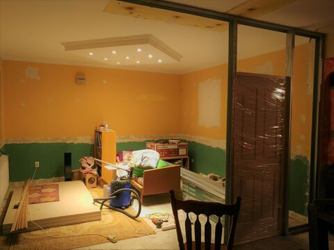

sixpak
Amikor nekiálltunk az alsó szint teljes átalakításának, akkor vetette fel a feleségem, hogy mindig akartam egy szobát, ahol nyugodtan tudok zenét hallgatni, hát akkor rajta, itt az alkalom.
Sok dolgot nem gondoltam át kellőképpen, el sem tudom mondani mennyi akadályba ütköztem, amíg eljutottam idáig. November elején álltam neki, reménytelennek tűnt a helyzet, egy rakás dolgot először próbáltam ki, gyakorlatilag mindent, festés, tapétázás, gipszkarton, padló, villany, etc.
A legnagyobb félelmem az volt, hogy a gipszkarton be fog rezonálni.
800 csavart hajtottam be a profilokba, szó szerint 10 centinként, 1 hétig csináltam csak ezt.
A haverjaim üvöltve röhögtek, amikor meglátták, azt mondták egy mágnessel el lehetne rántani az egész falat.
10 centi vastag közetgyapotot raktam a falak közé, de úgy megtömtem, hogy szerintem a puskagolyót megfogná....szóval nem rezonál, a gyenge pont az ajtó, de az egy következő projekt.
Innen indult a dolog:Közben az alsó szint többi részét is alakítottam át, az még nehezebb volt, de ez nem igazán vág a témába.
Amikor megvettem a szőnyeget, levágattam a méretet, onnantól már mindegy volt, pedig utána többször eszembe jutott a "jó lett volna végig szőnyeg" gondolat.
Persze még messze vagyok a végétől, sok tervem van, melyeket már megpróbálok nagyobb odafigyeléssel megtervezni és kivitelezni.Nyilván ez mindig is egy budget berendezésekkel megpakolt szoba marad, de legalább van, ezért is hálás vagyok és örülök, hogy eddig már eljutottam.
