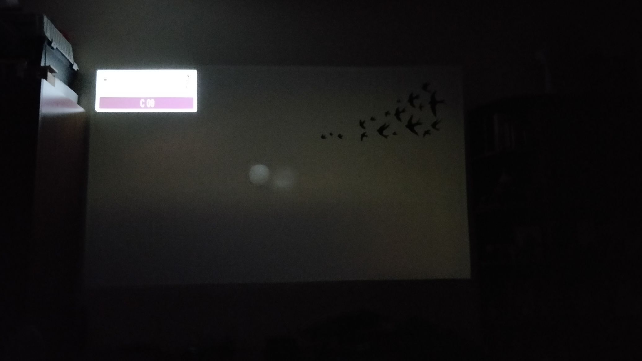

Szóval sikerült ma egy LG PF1000U-t beszereznem, nem sokkal többért mint kint.
Ma este hazaértem melóból, gyorsan összeraktam, hogy kiprobáljam a falon, amin díszek is vannak, ezt most ne vegyétek figyelembe. A lényeg, hogy bekapcsolás után rögtön feltűnt, hogy középen egy nagy fehér folt van, vagyis kettő egymás mellett. Hallottam, hogy LED-esnél vannak foltok, de ez nagyon zavaró. Bármilyen fekete résznél rögtön látszott és pont középen van.
Nyugtassatok meg, hogy ez nem normális. Vagy mégis?Szerintetek ezt lehet visszavinni és garanciáztatni? Nagyon zavaró, ezt számomra nem igazán lenne megszokható!
A kérdés, ha ez hiba emiatt cserélik-e?!
Csatolok képet, olyan amilyen, de a lényeget látni. -

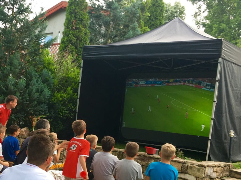

Egy 3000 lumen fényáramú vetítővel egy 100 hüvelykes 16:9-es gain 1-es vetítővásznon 346 cd/m² csúcs fénysűrűség hozható létre. Az emberi szem a fénysűrűség különbség alapján érzékeli a kontrasztot, és az InfoComm ajánlása alapján minimum 80:1 ANSI (kockás ábrával mért) kontrasztarány szükséges ahhoz, hogy a nézők felismerjék a videokép kulcsfontosságú elemeit. Vagyis a 346 cd/m²-es fehér részek mellett ugyanazon képen a fekete képrészletek fénysűrűsége nem lehet nagyobb 346/80 = 4,3 cd/m²-nél. Ezt egy napfényes kültérben, ahol a felületekről visszaverődő fény tipikus fénysűrűséges 100.000 cd/m² körül van csak nagyon komoly árnyékolással lehet elérni.
Az alábbi képet már nemrég közzétettem. Ez egy két éve a foci EB alkalmával felállított installáció volt, ami egy elég mély fekete sátor belsejében elhelyezett vászonra vetített képet mutat.

Pont neked válaszoltunk h nem igazán tudunk ajánlani projektort kültéri délutáni vetítésre. Egy tv is nehezen bírkózna meg a napfénnyel, projektor meg sehogy.
Itt egy YT videó egy kerti mozizásról...ránézésre a vetítő egy epson tw5600 lehet, 2500 lumennel.
A videó elején pár másodpercig látni ahogy teljesen borult időben gyakorlatilag alig látni vmit a vásznon, 1.13-nál ismét mutatja a vetítést borult időben, nagyon halvány a kép. Az esti kép az mutat, nem véletlenül kezdtek a kertmozik este 9-kor.
[link]Esetleg egy dupla lámpás géppel tudnál mit kezdeni kint a kertben egy borult délutánon de napsütésben sztem felejtős. Volt korábban egy kép egy árnyékolós félsátras megoldással, az talán segíthet.
