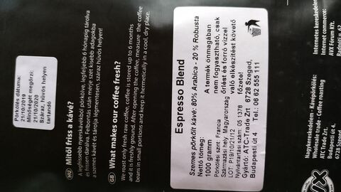

flash-
#85578752 #105764 üzenetére
na pont ezt akarom elkerülni ezt a túlkeserü izt(kicsit az gondolom mindegyik kávé),akkor ezek szerint nem a kávé fajta adja(hogy arabica v robusta) hanem inkább más jellemzők pl h öreg?
avx-ből szoktam rendelni, brazil santos tetszett(bár picit "sűrű volt) meg volt még valami olcsóbb picit ami izlett, vagy
talán a AVX 100% Arabica Blend P volt ami még jobb volt (már nem emlékszem)
(az Monsooned Malabar volt ami nekem furi volt kicsit,de még az is érdekes)boltiakból próbáltam már valamelyik lidl bio-kávét(az gyümölcsös volt,szóval az nem az én ízvilágom), illetve a lort na az már tényleg hulladék,alig vártuk hogy elfogyjon, de az omnia barista (piros meg a sárga) iható,semmi élmény de legalább nem xar
(ezeknél a csomagolást fogva is árad a kávéillat, a többinél nem,ez nemtom hogy jót jelent e,vagy pedig nem mert azt jeelnti a csomag nagyon kiengedi a kávét
..amatör vagyok na, - esetleg ha tudtok valami könyvet amiből el tudom tanulni tényleg a hasznos infókat azt szivesen venném)
hát köszi a segítő szándékot, b tervnek kerestem kávét,sajnos egy pest megyei kisvárosban ilyenekhez nem lehet hozzájutni boltból(mediamarktba mondjuk van avx,de arra nem járok sokat), márpedig csak a szállítás egy ezres az már arányaiban megdobja a kávé árát,(persze autógumit netről rendelek
) ezért is érdeklődtem hogy hogy ha gyorsan beszalad az ember valami boltba talál e ihatót
meg tényleg érdekel hogy merre induljak el csésze csere nyomásfokozó nélkülire,vagy mindenképp a párezres körkéses bosch darálót cseréljem tárcsásra.. -
