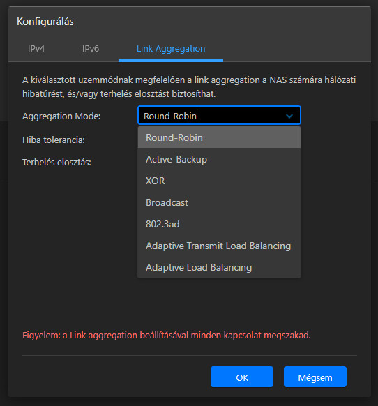

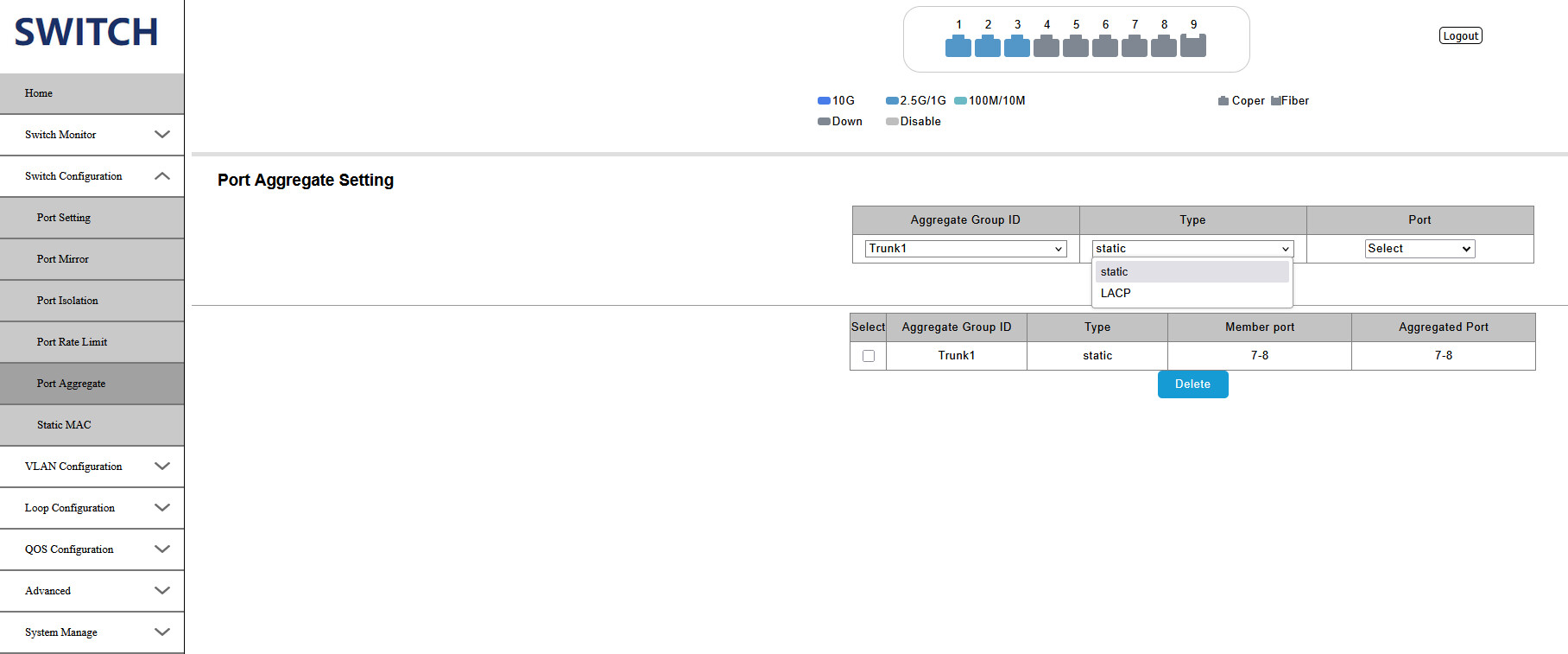

DroiDMester
#13024
LACP / 802.3ad ahogy mondtam... Ott van a switchen a listában az LACP, a nason meg a 802.3ad az ugyanaz.

Patice
#13023
hát ebből nekem nemigazán derül ki hogy mi lenne a jó, és a switch-et mire állítsam!

DroiDMester
#13022
Szerintem a korábbi kommentek alapján adja magát, hogy mit tudsz kiválasztani, azt, amit a switch is támogat.

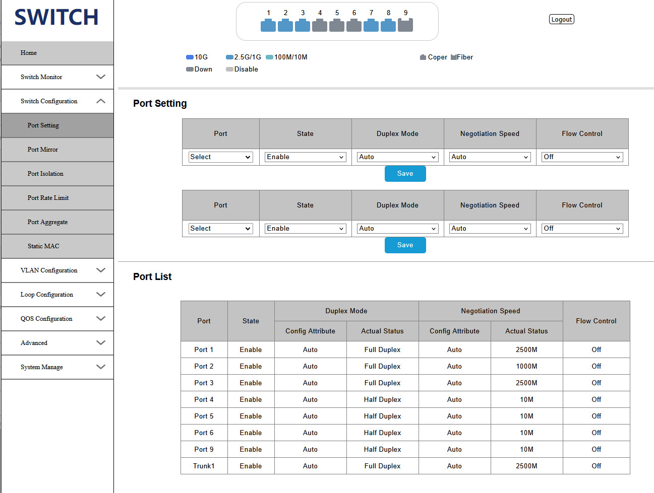

Reggie0
#13012
a Switch egy kínai AMPCOM 2.5GbE
a NAS egy Asustor LOCKERSTOR 4 Gen2 AS6704T 2.db 2,5 gigabites Ethernet portal
ennyi van a linkhez
7-8.as portot linkeltem össze, ide van 2 kábellal kötve a NAS
és így mutatja az infónál

Reggie0
#13014
Mind a kétféleképpen be lehet állítani az LACP-t is. Azért jó, mert elég csak egyoldalt beállítani, a másik oldal pedig alkalmazkodik hozzá.
Ennek a link aggregationnak meg a lényege inkább a több kliens egyidejű kiszolgálása, mint az, hogy egy kliens legyen gyorsabb. Bár adott körülmények között akár működhet, pl. SMB multichannel.
Reggie0
MasterMark
#13013
Hat azert ez nem nyilvanvalo. A 802.3ad rosszabb, mint a round-robin, hasonloan mukodik mint a xor, azaz a mac cim/ip cim es ip port alapjan kalulalja, hogy melyik linkre terelje a forgalmat. Azaz sosem lesz 2x1 gb-bol 2 gigabit egy aggregalt linken, ha peldanak okaert csak egy tcp kapcsolatot kell kiszolgalni maximalis savszelen.
A round-robin sokkal jobb, mert ott a ket port kozott felvaltva kuldi a csomagokat, azaz egyetlen kapcsolattal is tudja a 2 gigabitet. Viszont nem szabvanyos, kevesebb cucc tudja es ezt foleg szoftverbol szoktak megoldani, a hardveres tamogatas riktabb. Valamint csak akkor mukodik jol, ha a linkek kesleltetese egyforma, kulonben tcp-nel torlodast es retransmittet okoz.
MasterMark
DroiDMester
#13011
802.3ad/LACP mind a két oldalra nyilván.
Az összes többi arra van, hogy ha az egyik oldal nem támogatja a link aggregation-t.
Ha a switch nem tudja, akkor csak egy irányba lesz kiszolgálva a többlet sávszél, ott érdekes hogy ezek közül mit választasz. -
Reggie0

sziasztok!
Mire érdemes ezek közül állítani a portokat Link Aggregation esetén, ha azt szeretném hogy stabilabb és gyorsabb legyen kapcsolat!
illetve amire csatlakozik SWITCH-en(Menedzselhető) kell e valamit állítani, mindha ott is láttam volna Aggregation ra vonatkozó beállításokat
Bocsi a sok kérdésért, de ilyen hálózati beállításokban nagyon nem vagyok jártas

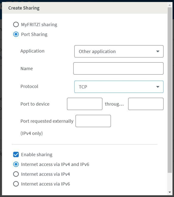

MasterMark
garga pista
#13007
Így fogod elérni.
http://saját-ip-címed:8888/cgi-bin/nut/upsstats.cgiMár persze ha a 8888-as portra nyitod ki. Ha nincs semmi port és HTTP akkor a 80-as portra továbbítsd a kinti portot, ha HTTPS akkor pedig a 443-ra.

Remélem jó helyen járok. Van egy Rasbperry-m amire NUT-ot (Network UPS Tools) telepítettem. Ez kiolvassa a szünetmentes adatait és egy weblapon elérhetővé teszi a Rasberry IP-címén. Az RPI-nek fix IP-je van a hálózaton.
A kérdésem az, ezt az oldalt hogy tudom megoldani, hogy kívülről elérhető legyen egy adott porton?
Azért nem triviális (nekem) a kérdés, mert az elrési út így néz ki a belső hálón:<rasberryip>/cgi-bin/nut/upsstats.cgi
Ezt hogy tudom kinyitni kifelé? A routerem egy Fritzbox 7590, a szokásos port nyitós beállítások vannak. Vagy az RPI-n kellene vmit konfigolni?
