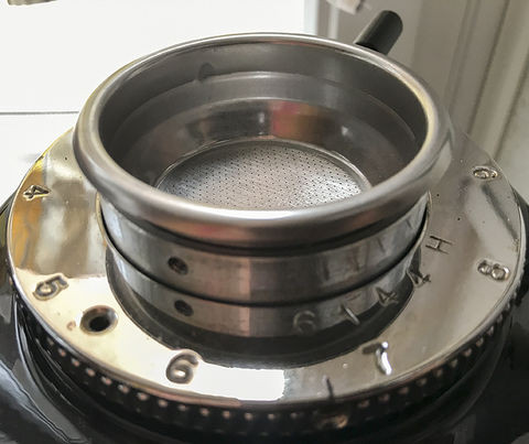

Ez a szűrős megoldás mindössze 7mm-t emel a magasságon, tehát 364mm lesz. A kedvedért készítettem egy kávét, hogy megmérhessem a helyigényt
Nekem mindennel együtt max. 46-47 cm kellett ahhoz, hogy kényelmesen megtöltsem, és a takarítás (kis ecsettel a garat kisöprése) is belefért az 50 cm-be.https://www.facebook.com/magyarlacy/ https://www.instagram.com/magyarlacyphoto/

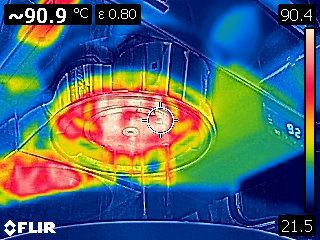

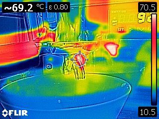

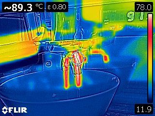

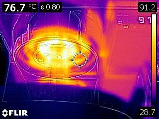

A közelmúltban felmerült, hogy a PID-elt Silvia esetében, hogy hány fokos a kilépő víz, és ehhez hány fokos kazánhőmérséklet tartozik. Volt ma egy kis időm, méregettem ismét egy hőkamerával. A gép egy Silvia V4, Fragola által PID-elt, rézcsövezett, hőszigetelt. A PID XMT7100, K hőelem tartozik hozzá. Az offset -6 fokkal van eltolva, tehát a képeken látható kijelzett 92 fokhoz 98 fokos kazánhőmérséklet tartozik.
40 perc melegedés után:
És a fejből közvetlenül kilépő víz:
Több fórumtárs is írta, illetve Youtube-os videókon is gyakran látom, hogy 105-115 fok körüli hőmérsékletre van a PID-en állítva. Ezeken a gépeken máshol van a hőelem, esetleg nincs hőszigetelve? A múlt héten kipróbáltam 104 fokon a saját gépem. Szegény PY Brazil Yellow Bourbon rommá égett
Egyébként 10 percenként készítettem felvételt a gépről feltett és levett karral is, csapolást viszont csak 40 perc után végeztem, majd 10 percet vártam a következő csapolás-mérésig.
Ha valakit érdekelnek a képek, jelezzétek, és felteszem valahová.
Bocs mindenkitől a hosszú hsz.-ért[ Szerkesztve ]
