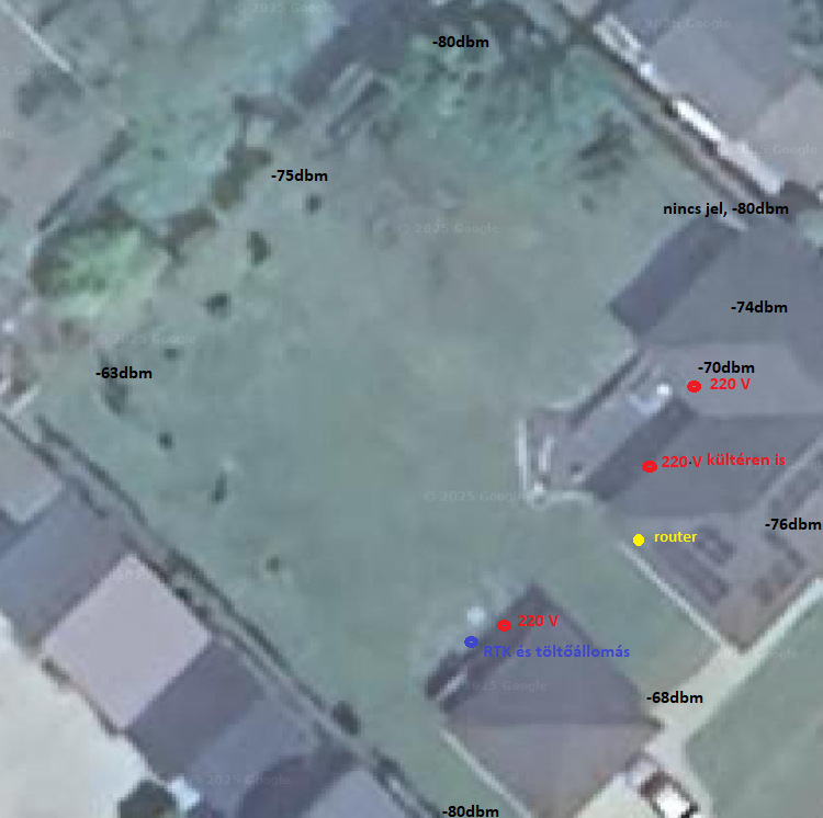

2 helyen veszítettem el a wifi jelét: az ábra jobb szélén a ház sarkánál rendszeresen, ill. a kert jobb felső sarkánál alkalomszerűen
leírás szerint elvileg 300 m-t tud haladni offline is (elméletileg), de a kezdeti tapasztalataim szerint meg tud állni a gép kapcsolat hiányában
ezért az RTK adót is kisebb tettem már a garázs falától, az is segített valamennyit
szeretnék stabil , távoli elérhetőséget biztosítani, hogy a roboton lévő kamera segítségével bármikor rá is tudjak nézni a működésére akár melóhelyről is
Igen, a garázs bal alsó sarkához is bemegy a fűnyíró, ott nincs problémám
a garázsban van villany, onnan kapja a robot töltője és az RTK is a kraftot, ill. a szivattyú is
netes kapcsolat ott nincs
úgy látom kell még egy eszköz: RE315 v. RE700X ??? -

A fenti, -80dBm-es sarokban szakad le a wifi? egyébként mindenhol, minden ponton szükséges számára a Wifi kapcsolat, hogy tudja végezni a dolgát, mindenhol körbejárjon?
A garázs bal alsó sarkához is bemegy a fűnyíró? Gondolom a garázsban van villany, de van ott pl. a házból átmenő hálókábel, esetleg védőcső, bármi? -

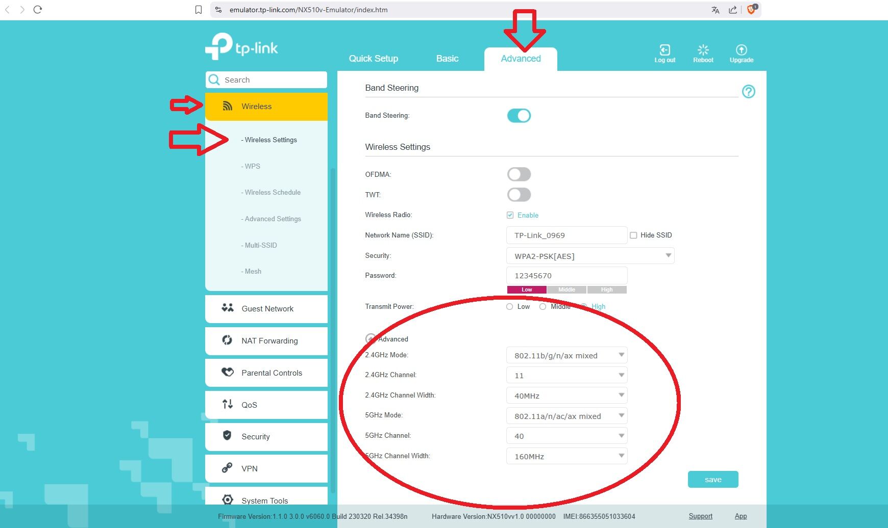

2 dolog is van, amit meg kellene csinálnod (legalábbis én ezzel kezdeném)
1.,
Válassz ki fix sávot 2,4 GHz és 5 GHz esetén is.
Ne automatán legyenek.
2,4-en példaként beírtam a 11-es sávot, maximális sávszélességgel (40MHz) ,
5 GHz esetén pedig pl a 40-es sávot, maximális 160 MHz sávszélességgel.
Ha esetleg panelben laksz és ezerféle wifi látható, telefonos analizáló appokkal keress egy kevésbé leterhelt sávot.
A sugárzási teljesítményt (a nagy karika tetejénél) tedd maxra.

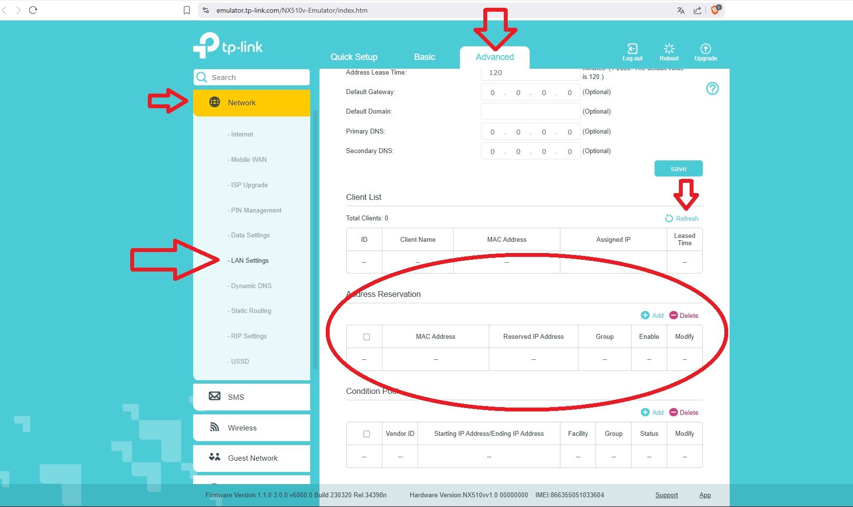

Frissítsd be az eszközöket (jobb oldali kis lefelé mutató nyíl) , és ha megvan a porszívód, akkor a nagy karikában foglald be neki az IP-t.

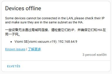

Van egy TP-Link NX510v szolgáltatói routerem és ezen szeretnék a Vimomi SE robotporszívómnak Home Assist alatt egy fix IP címet beállítani, mert mindig elveszíti. Tudnátok ebben segíteni? -
SUPREME7
Amíg a fő egység mellett volt, tehát látta vezeték nélkül is, addig ment, igen. De a látókörén kívül, hiába van kábellel összekötve. A kábelt teszteltem természetesen mással. Azért is gondoltam, hogy lehet ez csak úgy működik, hogy látják ugyan egymást az egységek, de gyenge a jel, és ezt stabilizálja a kábeles kötés?!

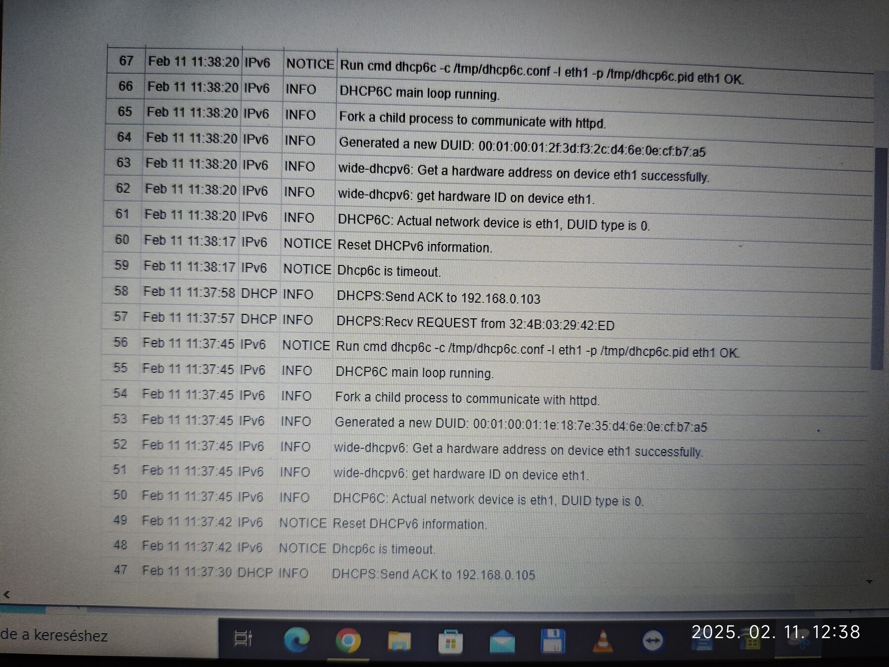

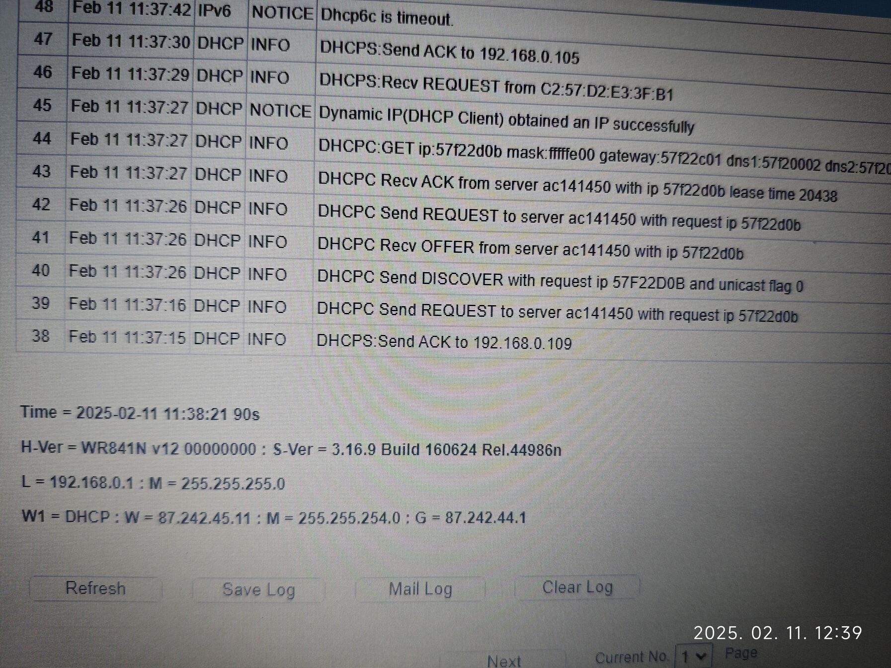

12 WARNING 0days, 23:59:35, [pppoe]RX invalid pkt from b4-96-91-a3-40-8a, code=7, phase=3/2
13 WARNING 0days, 23:59:35, [pppoe]RX invalid pkt from b4-96-91-a3-4b-8e, code=7, phase=3/2
29 INFO 0days, 23:59:57, [pppoe]TX PADI
30 INFO 0days, 23:59:57, [pppoe]RX PADO, AC-NAME=DIGI, AC-MAC=b4-96-91-a3-4c-96
31 INFO 0days, 23:59:57, [pppoe]TX PADR
32 WARNING 0days, 23:59:57, [pppoe]RX invalid pkt from b4-96-91-a3-40-8a, code=7, phase=3/2
33 WARNING 0days, 23:59:57, [pppoe]RX invalid pkt from b4-96-91-a3-4b-8e, code=7, phase=3/2
Persze ÜFSZ azt sem tudja miről beszélünk / leszarja. Ja illetve routeren tiltottam az ipv6-t, modemen nincs tiltva, azt is kikapcsoltatom, de nem hiszem, hogy az okozza.
