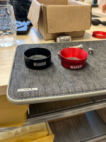

Melorin #117262 üzenetére
Azt kellene tudni, hogy mekkora a távolság a karba helyezett szűrő felső pereme, és az őrlőre szerelt (cukrász?) tölcsér alja között. Eszerint kellene keresgélned, ill. tudnánk ajánlani. Nekem a Mazzer Major gyári tölcsérje és a szűrő felseje között kb 32mm van, így Kávékalmártól rendeltem 27mm magas tölcsért, ami pont jó és kényelmes magasság. Egy picit így is kiszórja a KV-t, de csak néhány szemcse megy mellé. Ez a sztatikus feltöltődés miatt van, ha lefújnám a babokat némi vízpermettel, lehet még ennyi sem jönne ki. Csak hát a lustaság fél egészség.
A fekete az enyém: -

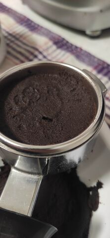

Melorin #116996 üzenetére
Lehet, hogy nem oszt nem szoroz.. de egyébként WDT-t szereztél be?
Nekem elég sokat tudott segíteni a csatornás sztorival..
Szerintem ha gondolod, akkor írd le az egész folyamatot, vagy esetleg videózd le .. kiváncsi vagyok, hogy hogy néz ki nálad a procedúra..
Az a helyzet, h pl. sztem már az elviheti az egészet, ha a portafiltert "rosszul" ütögeted le a pultra.. ez is simán okozhat csatornásodást.. (ezer más dolog mellett)

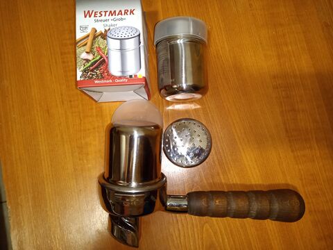

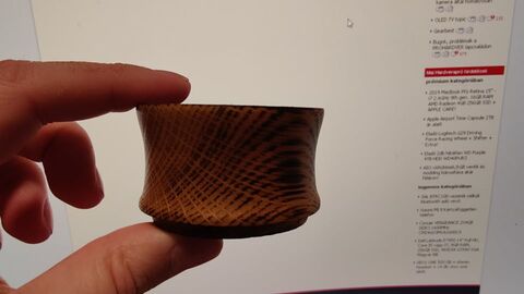

Három változó van amivel játszol. A finomság, súly és a tömörítés. Első körben egy kezdőnél a pogácsa és a gép felsőszűrő közötti távolságot kell belőni. Ez ha jól belőtted minden kosárhoz ez jó lesz. Ezt egy marok tamperrel tudod állandóvá tenni. Ezt utána nem kell változtatni.
[PalmTamp v2. 58.6 mm]
Innen jön a neheze, hogy megtaláld a kosárhoz tartozó súlyt és finomságot. darálót hagyd egy állandó értéken és a súllyal játszol amig a pogácsa el nem éri a kellő magasságot. Marok tamper jelzi. Ha könnyen lenyomod kevés. Ha túl van töltve nem tudod a széléig lenyomni. Ezen főzés nélkül is tudsz változtatni. Csak ha megtalálod a megfelelő töltetet mérd vissza, hogy mennyi.
Most jöhet a főzés. Ha befullad állítsd durvábbra, ha gyors finomítsd a daráláson.#116998mabandi1 adott még egy jó tippet a gyári felső szűrő nem jó. Ha jól emlékszem ez volt a jó hozzá. De ha nem majd kapod a jó linket.
[Gaggia felsőszűrő 55 mm] -
