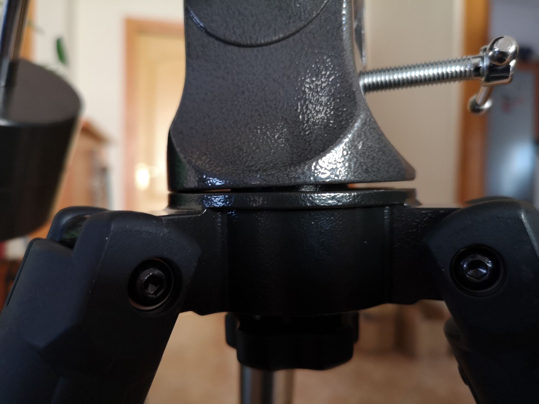

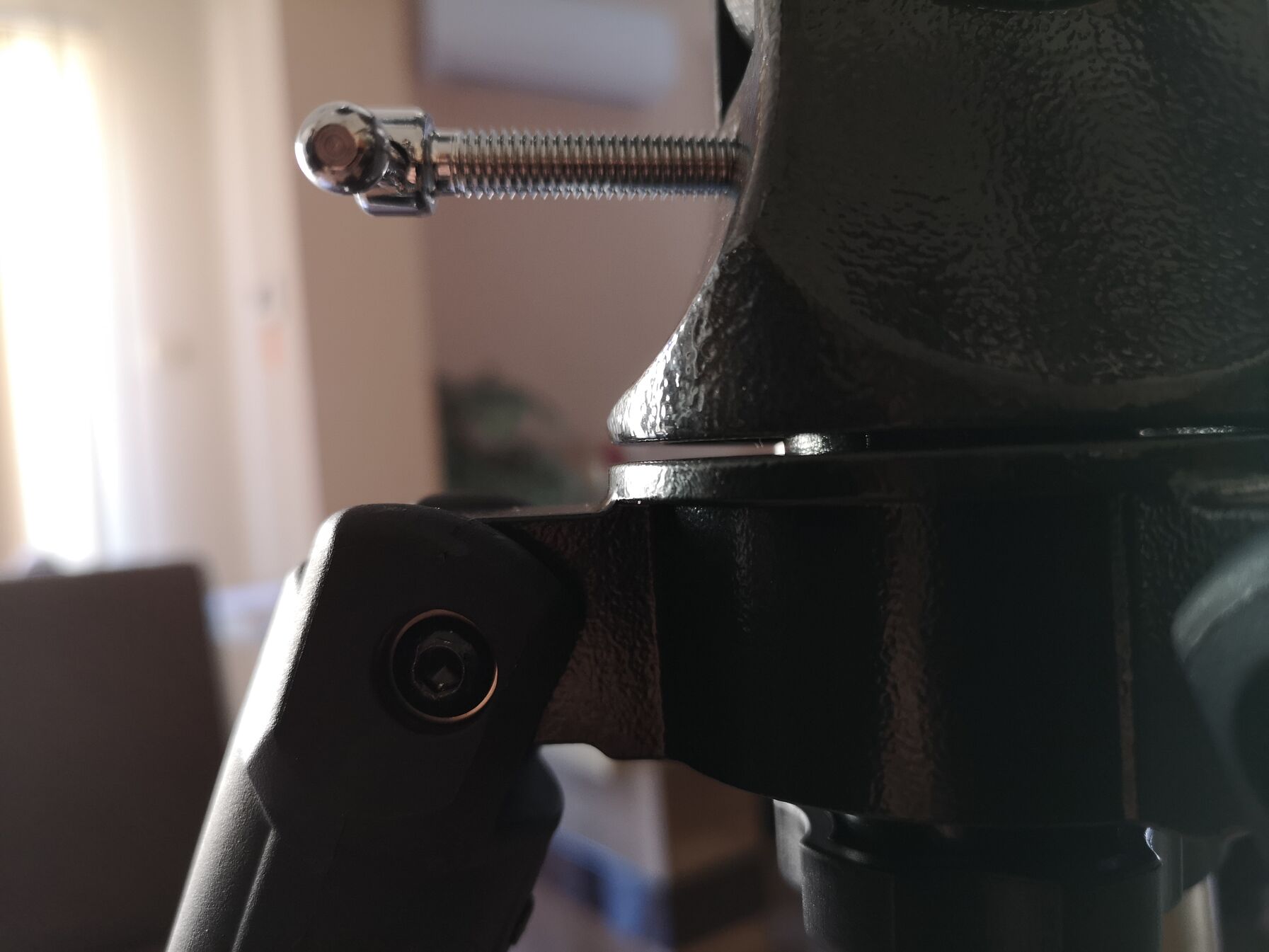

demars

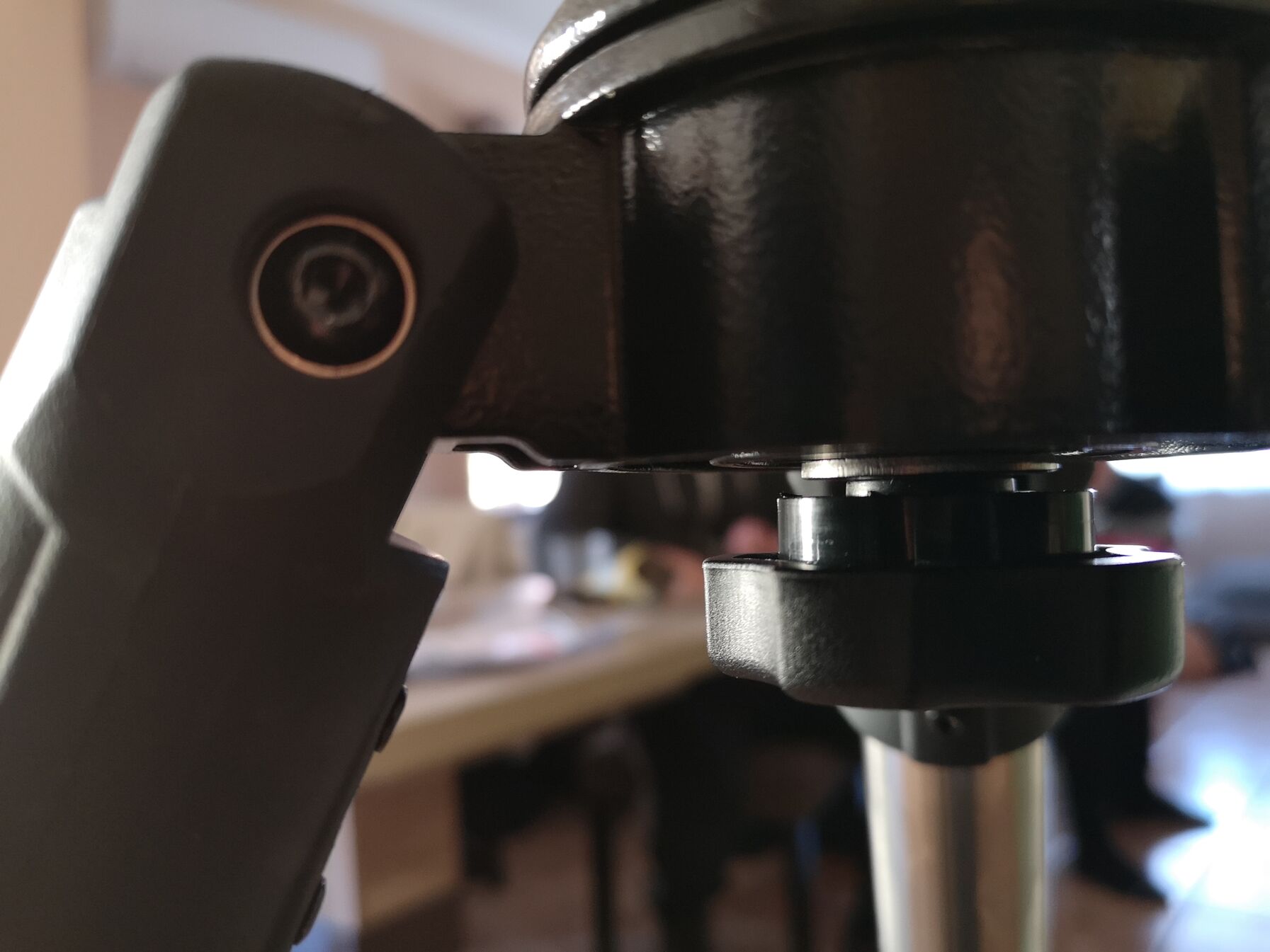

Ma megkapta az ünnepelt az ajándékot. Örült neki, régi álma vált valóra. Összeszereltük (Nem volt bonyolult). Pólusra állást nem végeztünk, picit lesegettünk, illetve a kereső távcsövet (red pointer) állítottuk be.
Viszont feltűnt, hogy a mechanika lötyög az állványon. Az alsó rögzítő csavart jól meghúztuk és így is billen, mozog 2-3 mm biztos. A rögzítő csavarnál van egy alátét, csavar meghúzása után simán mozog...
Mi szúrtunk el valamit, vagy esetleg hibás darabot kaptunk?Néhány kép:
