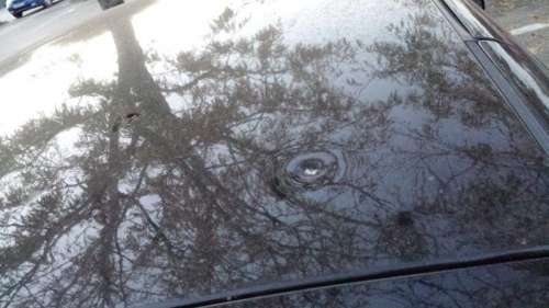

Ideálltam a koli mellé, a parkolóba, egy másik épület mellé, ahova szoktam tegnap este. Ma reggelre/délelőtt elkerítették egy szalaggal és elkezdték pucolni a tetőt. Délután/este észrevettem, hogy egy nagy és 2 kisebb horpadás van az autó tetején, ami eddig nem volt ott. Egyértelmű, hogy ők csinálták. Kérdés, hogy be tudom-e bizonyítani. Reggel megkeresem őket, ha kell rendőrt hívok, munkaügyi szarságot, mindent.
Felhívtam a biztosítós csajt, hogy érdemes-e kezdeni valamit vele, azt mondta természetesen.
Volt már valakinek ilyen esete?
