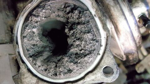

EGR szelep koszólódásának mik a jelei?
Azt tudom, hogy koszos fojtószelep egyenletlen alapjáratot okoz, de a koszos EGR mit okoz?
Ha már takarítva lesz a fojtószelep, érdemes az EGR-t is kipucolni?
1.6 bcb motornál nálam még sosem volt tisztítva egyik szelep sem és most kezdi a rángatózást alapjáraton.
Látom másnál is problémás az EGR.

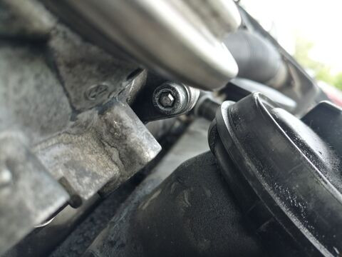

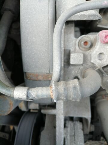

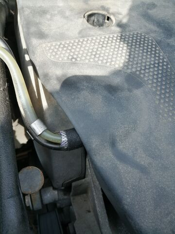

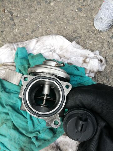

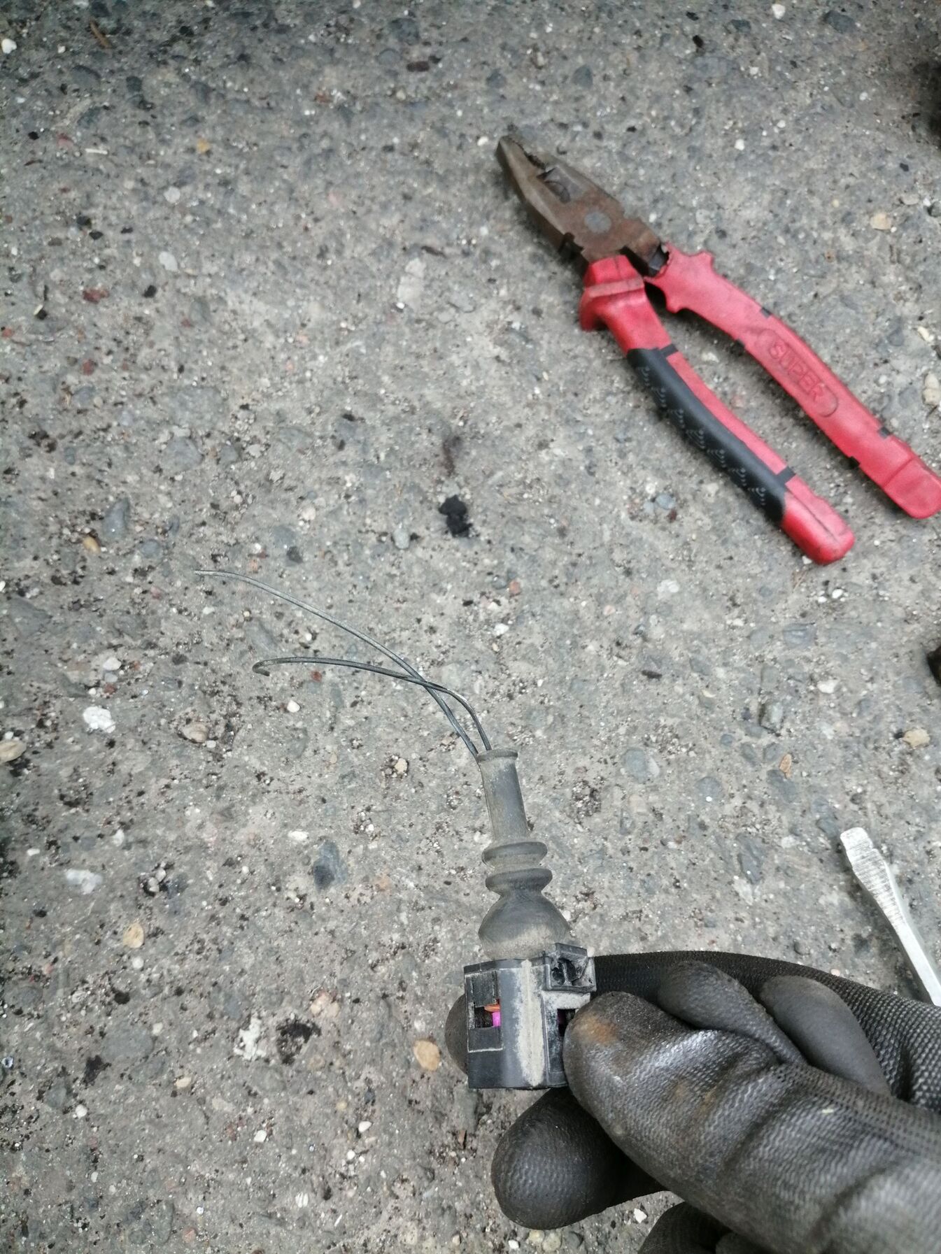

rob210 #167964 üzenetére
Köszönjük a képeket és a tapasztalatokat!
Az EGR nem rossz, az enyém 200k környékén ennél jóval tisztább volt, azóta még egyszer volt tisztítva a szívósorral és a turbógeometriával karöltve. A mester azt mondta, hogy volt már nála olyan szívósor is amin egy ceruzát nem lehetett átdugni.
Az üzemanyagcső érdekes, én nem vettem észre hasonlót. Azért holnap megnézem mert mozgat a dolog... Viszont az enyémen a felső coolercsövön vannak apró karcok a vezérműburkolat mellett, ahol jön a cső a szűrőből. A karcokat a fémlemez csinálja ami összefogja a két csövet, gondolom szintén motor rezgése miatt.

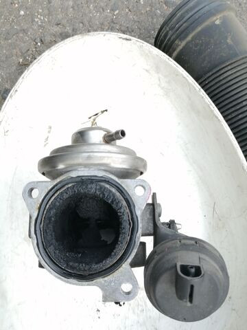

rob210

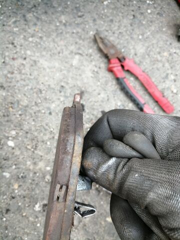

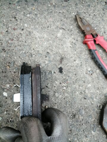

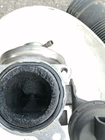

Szöveges ítélet.
A fékkopásjelző kiírva vcds-el, így persze nem jelez
Csak amikor már az kopik, az nem annyira jó.
Az EGR konkrétan le volt tapadva, vákumpumpával megszivattam és meg se mozdult a rudazat.
Most teszi a dolgát és a motor is egészségesebben jár, ezt a tulaj is elismerte.
Lenne még mit csinálni az autón illetve én tudnék törekedni a tökéletes felé, de egyenlőre ennyi. -
