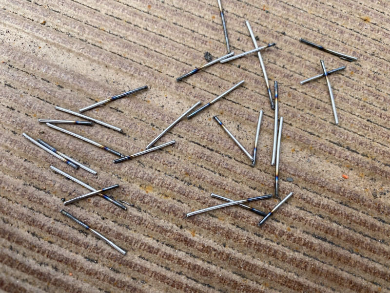

Nem kooperálok senkivel, a hegesztőpálca az én ötletem volt, de életemben nem hegesztettem, ezért is írtam ide a fórumra. Nekem az volt a logikám, hogy a védőgázos illetve láng hegesztéshez nem kell bevonat, ezért ezeken a pálcákon nincs is, de lehet tévedek. Bevonatos pálca egyébként nem is lenne jó.

2,5mm szálat bármi elcsípi szerintem különösebb izmozás nélkül, de mindegy, hagyjuk ennyiben, mert így nehéz, hogy nem tudni mi miért jó neked, vagy nem jó.
Szerintem a hegesztőpálca (mivel bevonatos) csak önsorsrontás, mert a bevonat lepattanhat, repedhet, porladhat, de legalább pont annyiba kerül, mint a réz

Köszi szépen erről a sárgaréz rúdról nem is tudtam, hogy létezik!
Ha jól sejtem, a sárgaréz elég kemény is... és ez van több mint egy méteres hosszban! (Az egész projektet úgy terveztem, hogy 1m legyen a rács hossza, mivel ez volt a leghosszabb hegesztőpálca, de ez új távlatokat nyit
) A következő ilyen jellegű projektjeimet biztosan ebből fogom készíteni! Viszont a jelenleginél már nem variálnék, ha megbizonyosodok róla, hogy az A37-es anyagú hegesztőpálca is megfelel. (Azért mert ezt a sárgarezet darabolni, valószínűleg nem küldik postán a hossza miatt, stb.) Ezért a kérdéseim továbbra is fennállnak!Köszi szépen még egyszer!

Húzott sárgaréz kör rúd, 2,5mm átmérő. Sima forrasztópákával összeforrasztod. 6 ezer kilója.
Ha az AI jól számol, akkor kb. 125gramm egy 3 méteres szál. Ettől mennyivel olcsóbb a hegesztő elektróda? Meg méteres hosszú elektróda? Hát végül is Te tudod neked mire mi kell. -

Egy nem túl megszokott kérdéssel fordulnék hozzátok, ha valaki tud, kérem segítsen:
Van egy projektem ahol egy speciális rácsot készítek hegesztőpálcákból. Fontos, hogy a pálca átmérője 2.5mm legyen (esetleg 2.4mm), és pontosan 1000mm hosszú. A szükséges 200db pálcát egyenként vonom be zsugorcsővel. (Ennek esztétikai és funkcionális szerepe is van, mivel a rács feszültség alá lesz helyezve). A lényeg nekem, hogy a pálcák forraszthatóak legyenek (alu ezért kizárva), ne legyenek túl drágák és nehezek (réz és rozsdamentes pálca kizárva). Ami még fontos, hogy az AWI és TIG pálcák szimpatikusak, de azt látom, hogy azokon van egy "összenyomás" befogatásnak, ami miatt nekem nem jók. Sokat keresgéltem, de így már csak egy pálcát találtam ami megfelel a kritériumoknak: "Lánghegesztő pálca 2.5 mm A37". A kérdéseim a következők lennének hozzátok:
1) Mennyire érzékeny ez a pálca az oxidációra? Lehet-e gond az, hogy a zsugorcső alatt "berozsdál"?
2) Mennyire egyenesek ezek a pálcák kiszállítás után, kell-e idegeskednem, hogy görbék lesznek, vagy nem pont 1m hosszúak?
3) Esetleg tudtok-e ajánlani jobb alternatívát, esetleg rezezettet ami itthon beszerezhető?Köszönöm szépen és szép napot kívánok!
