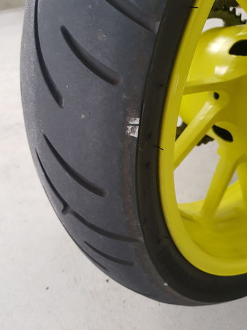

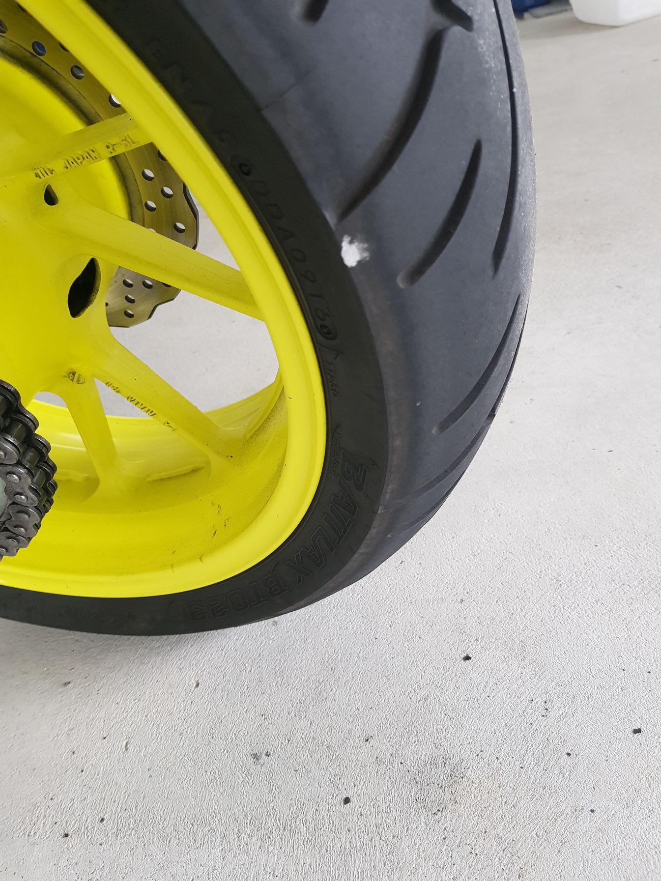

Így nézett ki nem olyan rég a hátsóm egy kb. 200km-es Mátra-túra után, amikor éppcsak futtában kentem még kicsit rá, miután ránkszakadt az eső féltávon (tehát kb. 100km után):
Jó, én még kis grafitpot is rakok bele, így még bírja egy darabig miután kiszáradt is.Én teljesen átszoktam erre, mert bár lényegesen több vacakolás így bekenni, de szép öntisztuló lesz a lánc, nem az a lemoshatatlan ragacsos vacak, ami az utca összes koszát összegyűjti, mint a láncspray-k.

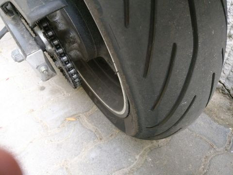

Teasüti #102546 üzenetére
a lánckerékről kifelé csapódó cseppeket elkapja a gumi pereme, a peremről pedig befelé húz egy csíkot, miközben leválik. [link] elég jó szemléltető képet sikerült találni
néha ilyen a motul c2-vel is van, de egyértelműen a túlfújás miatt. nem kell sok, ennyi a lényeg, mert rohadt mindegy mivel fújod: ha sok, leveri. -

zgospel #102539 üzenetére
Nem célom, viszont kissé lealacsonyító ahogy a monitor mögül néhány rosszul értelmezett sorból megítélsz. Elsőször is gumiparám nem nekem van első sorban, hanem a havernak, ugyanilyen MT-vel.
Amint látod amióta én kenem a két kerék egyformán néz ki, tehát nem olajos. (felnire még megy valami) Viszont, ha veri akkor full a majrécsíkra veri, a havernál ez úgy néz ki, hogy az én csíkom 3x-os méretében tiszta olaj a gumija. Na az a veszélyes! Borult is nemrég, balra. Viszont, ha ez az áttétel/kerékméret páros a gumira veri és véletlen 2 cseppel többet fújok fel, nem szeretnék balra kanyarodni. A kép olajozás után készült egy oktatónappal befejezve, ezért vannak a gumik bekrétázva, a feladat a majrécsík koptatása volt.
zgospel
Formaster #102538 üzenetére
Gúnyolódhatsz, de nem nekem olajos a gumim
A váz alatt gondolom a lengővillát érted, különben még furább lenne.
Az hogy nem vagy egyedül a problémával nem jelenti azt hogy jól csinálod vagy jó a termék amit használsz.Nehéz elképzelni hogy a Yamahánál hülyék dolgoznak és minden MT07 a gumira csapja az olajat mert 43 fogas lánckereket tettek a 17es felnire.
Azt hiszem egyértelmű hogy az összeolajozott gumi mennyire balesetveszélyes. Ha típushiba lenne akkor már rég visszahívás keretében javították volna.
Ezért írtam hogy próbálj ki egy másik terméket, máshogy nem fog kiderülni. -
Formaster
zgospel #102536 üzenetére
Nincs mitől félned, nem a te motorodat szerelem és bázel felé sem járok sűrűn. A viccet félretéve, ha a kerékméret és a lánckerék mérete megváltozik, valószínűleg már pont nem ver a gumira semmit, ebben rejlik a profizmusod.
Gondolom a felniden sincs egy csepp sem és a vázon sem. Nyilván vannak még őstehetségek, erre születni kell.
Szerk: szerencsére nem vagyok egyedül a problémával, fórumok százaiban keresik a megoldást, a német teszt sem véletlen tér ki erre, így nem érzem magam teljesen loosernek
