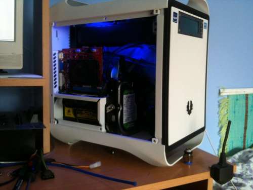

(#16241) ZetorGumi: A pumpa és/vagy tartály miatt ugrott ki az alsó HDD keret? Rá nem lehetett volna helyezni őket?

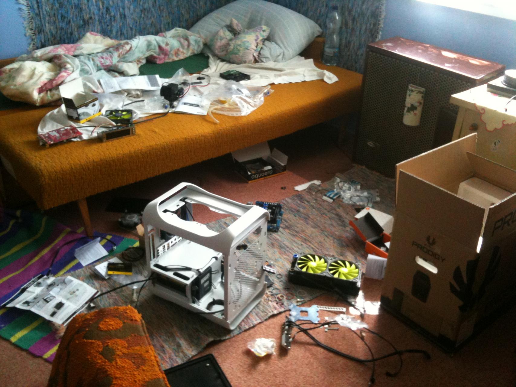

Arthuro_Adam
Nekem megjött minden alkatrész és szerelés közben derült ki, hogy ahhoz, hogy a Noctua L9-a hűtőt fel tudjam rakni az Asrock lapra, kellene az NM-APS3 spacers, ami az enyémben nem volt, most járhatok utána, hogy kapjak.
ZetorGumi

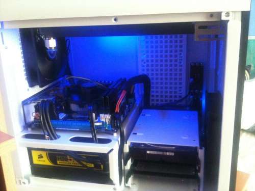

Patice
#16240

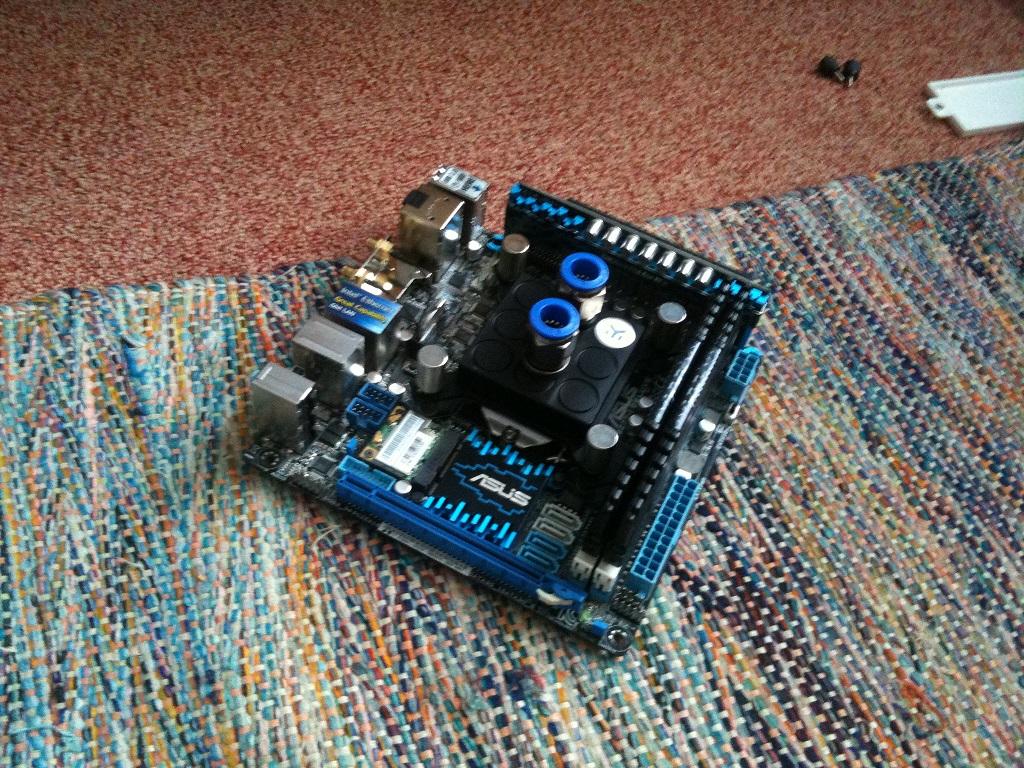

Nagy változás nem történt, csak jött egy Aquaero, meg egy D5.
De azért csinálok.
Előtte:
Konfig:
Előtte:
P8Z77i Deluxe
3570k
Corsair Vengeance 2x4Gb
GT220
Corsair Force 60Gb SSD
Stock coolerUtána:
P8Z77i Deluxe
3570k
GT220
EK Supreme blokk, Aquatuning D5, EK Tető, Magicool 240x45 rad, SWiF2, MicroRes, Aquaero, Aquatuning Flowmeter, stb, stb.
A GT220 kölcsön VGA. THX radi8tor1.

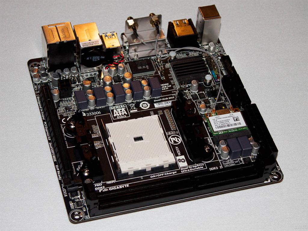

Gigabyte F2A85XN-WIFI - Végre kellően nagy képeken - sweclockers.com
