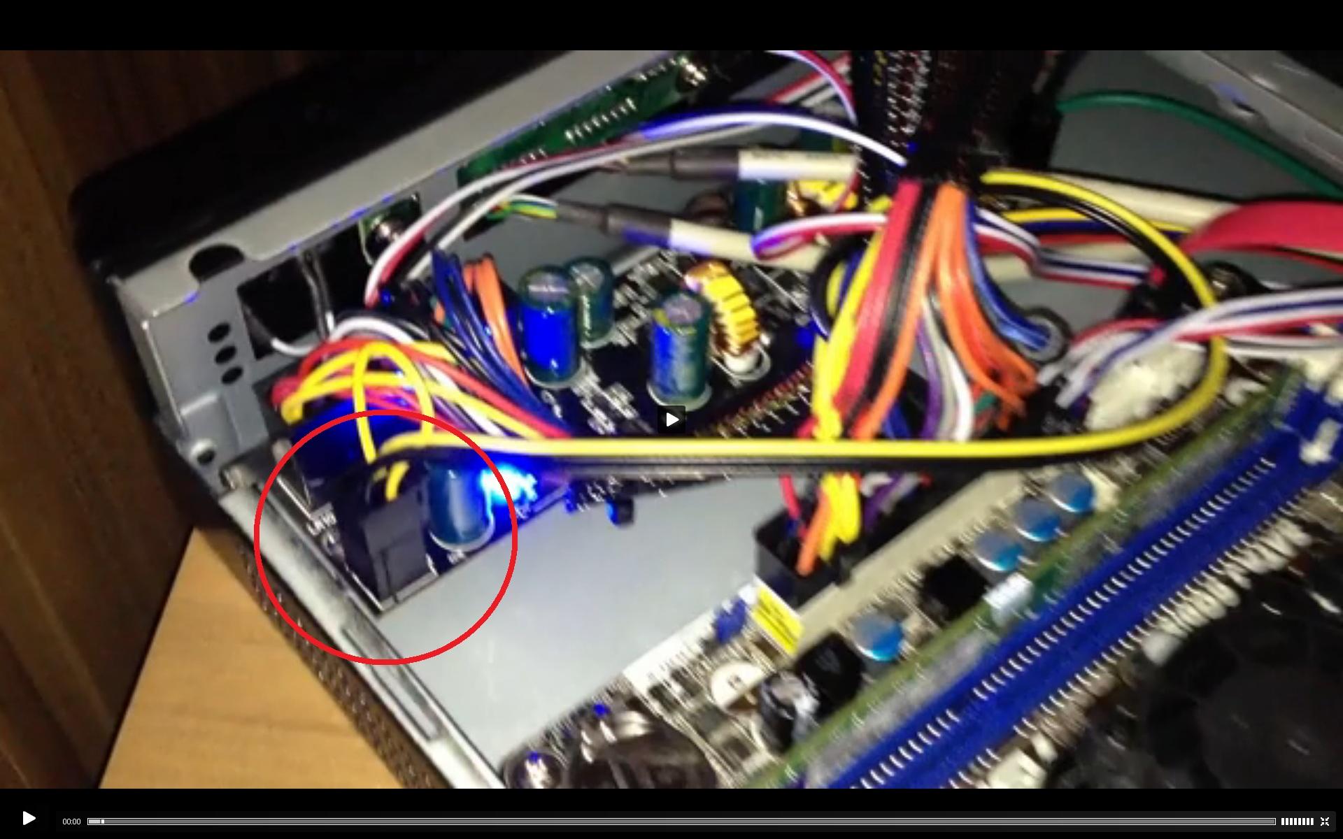

Van valakinek ilyen EPC2 miniitx háza és ilyen ACDC12060 12V/5A/60W adaptere?
Asrock e350m1 és ssd kombóból 4 gb rammal nem jön ki kép a gépből, csak világít és felpörög a cpu venti illetve folyamatosan ég az ssd led. Szerintetek mi lehet?
Valami nincs összekötve jól?
Videó -

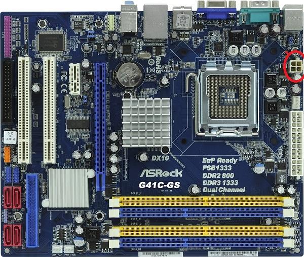

Gabesz26
#14511
20+4/24+4 nem probléma, kivéve esetleg akkor ha 20-as van a lapon + 24-es a tápon és nem szétszedhető, mint például a pico tápok.
Valószínűleg elvinné a gépedet, kérdés hogy meddig. Én az enyémet nem bíznám rá (65 W TDP + HD4350 + SSD), nem csak a gép miatt. Elég ha csak a táp megy tönkre, akár 1 hónapra is kieshet a gép mire az e-bay-en vett holmi megjön Amerikából (160-XT-t sajnos nem találtam Kínából).
Gabesz26
Patice
#14510
Indításkor 55-56 W. 100%-ra még nem terheltem, csak a rendszer + a szükséges lejátszóprogramok vannak rajta, így használat közben ~40% prociterhelés volt a max. eddig, ekkor 50W alatt maradt.
Erről lenne szó. Bár ahogy jobban megnéztem ez csak 20+4 pines, nekem meg 24+4 kellene (sajna nem vagyok annyira otthon a témában, h ez áthidalható-e).
A táp külső része egy Dell DA-2 lenne, amihez eredetileg a picopsu 160-XT-t néztem ki, de most megláttam ezt és igazából nem tudom, h jó lenne-e nekem vagy sem.
