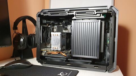

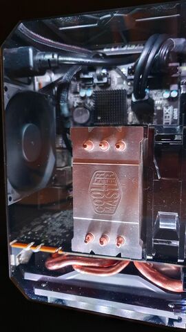

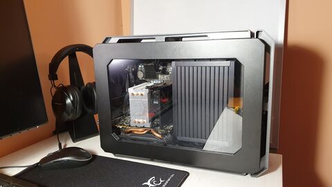

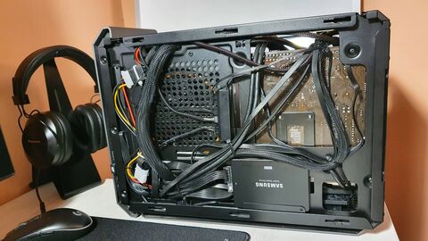

Táptartót visszahajlítóttam így elfért egy hosszab moduláris táp, cserébe csak itx kártyát fogad. A HDD/vízhűtés/minden panelt leváltottam egy "lelógatott" hűtőbordára, így a toronyhűtő is elfért és plexire cserélhettem az oldallapi rácsot. És persze kapott egy kis világítást is (ledenként vezérelhető Home Assistant-ból).
