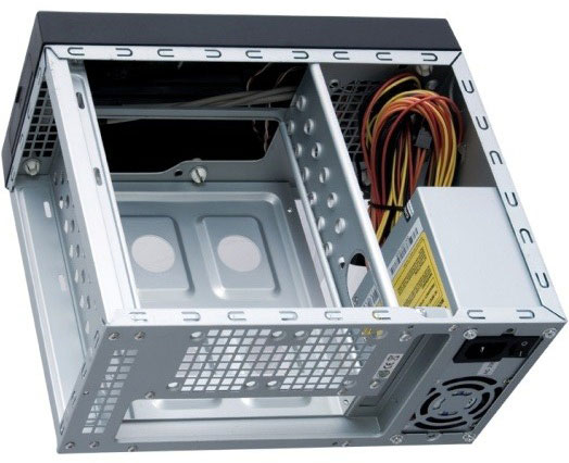

Hali!
Összeállt a kép nagyjából, már csak egy ház kéne, amiben normális táp van. Vagy táp nélküli de akkor ajánljatok egy halk és jó tápot is.
Mi az a legkisebb, álló miniITX ház, amiben normális táp van (vagy anélküli de ajánljatok egy jó és halkat helyette) és belefér az alábbi konfig:
-ASROCK FM2A75M-ITX
-AMD A4-5300 CPU
-1x4GB DDR3 1600 MHz
-Samsung 840 SSD 120GB, 2,5"

Nekem ez annak tűnik amilyet keresel (450W táppal) persze kérdezz rá vásárlás előtt.
Számos távirányítót találsz pl hardveraprón vagy ötletekért nézz be a Építsünk HTPC-t (Home Theater PC) topikba.
