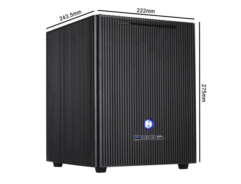

Realan E-M3 ...
azt hiszem ez a nekem való házikó feketében
nincs ODD, majdnem szabályos kocka, a hátulja mondjuk nem tetszik (ahogy sztem az ára sem fog

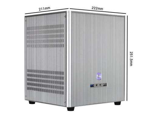

HookR
Realan E-Mini E-M5 - [Link]
Realan E-Mini E-M3 - [Link]
Úgy látom, most erre a bordás/lamellás profilra kattantak rá. Feltételezem az volt a cél, hogy még kellő merevséget biztosítsanak a nyílások forgácsolásakor, de kevesebb alapanyagot igényeljen, mint tömör 3.5mm-es anyagvastagság esetén.

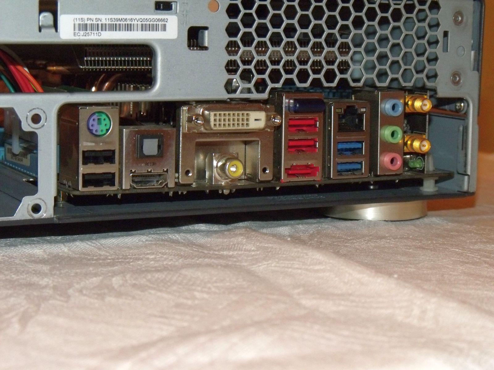

Lassan de biztosan halad az IBM mini DIY projekt.
Ezidáig az alaplap behelyezésére hajtottam hogy legalább a (3 hó garis) tápegységet tesztelni tudjam ezért elkészítettem a távtartók furatait ami jelen esetben nem is volt annyira egyszerű mint más "olcsóbb" házak esetében pláne megfelelő célszerszám nélkül.
Ház burkolata, kemény mint a páncél ill. plusz egy lemezvastagságot kellett betörni ami eredetileg a gyári alaplaptartó lemez rögzítési sínje.Ebben a kiépítésben vásároltam a kuckót.
Három rögzítési pontot készítettem mert nem igazán fértem hozzá a negyedikhez és ennél a szokásos talpas/műanyag távtartót alkalmaztam.
Sok időt agyaltam hogy mi legyen a hátoldallal mivel a gyári hátlap nem szabvány méretű (alacsonyabb, szélesebb) és így szinte egy új hátoldalt kellett volna "faragnom" vagy a régebbi Compaq D530 SFF házam hátoldalából készíthettem volna némi rögzítési probléma megoldása után egy esztétikusabb hátoldalt.
Végül maradtam a "kivágom és jó napot" megoldás mellett mert hátul úgy sem látszik majd hogy nézz ki.
Lábakat egyik oldalt már rögzítettem amik egy régi hifi deck lábai voltak.
Másik oldal lábaihoz megfelelő méretű süllyesztett fejű csavart kellene találnom vagy kétoldalú ragasztó lesz a vége mert a ház ezen oldalán nyúlik végig a tápegység ami közvetlenül az aljlemezre fekszik.Talán idén nem lesz időm a további átalakítási folyamatokra de ezúton kívánok Boldog Karácsonyt a topik/fórum tagjainak!
