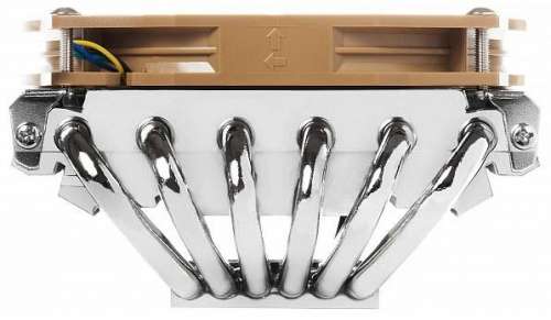

Nem kóstoltam végig az 'étlapot', így konkrét ajánlás helyett csak potenciális jelöltekkel szolgálhatok.
Mivel az említett alaplapon a CPU foglalata kvázi középen van és a rendelkezésre álló magasság 80mm, ezért szerintem például az alábbiakat is érdemes fontolóra venni, nem csak az apróbbakat:
- Noctua NH-L12 (Vagy passzívan, vagy alulról egy 92mm-es ventivel rásegítve. A képen láthatóval ellentétben PC-Q18-ban jó eséllyel el kell majd forgatni 90 fokkal.)
- Nexus LOW-7000
- Thermaltake Flexi (Prolimatech Ultra Sleek Vortex 14-gyel befér a 80mm-be)
- Cooler Master GeminII S is jó lehet a Vortex 14-es ventivel.Aztán érdemes megvárni a hamarosan megjelenő:
- Thermalright AXP-200-at is. Sőt.Illetve alacsonyabb, de még széles hűtők:
- Thermalright AXP-100
- Xigmatek Janus
- Gelid SlimHero
- CoolerMaster GeminII M4
- Akasa Nero LX
- Scythe Big Shuriken 2
- Prolimatech Samuel 17Esetleg (de ezek már apróbbak):
- Noctua NH-L9i
- Alpenföhn Panorama
- Scythe KozutiNem minden kiállításon mutogatott prototípus hűtő kerül forgalomba. Például a Noctua NH-L12-nek ez egy eltolt, aszimmetrikus változata (képen bal oldali) lett volna, aztán azóta sincs hír róla, ellenben időközben piacra kerültek az NH-L9-esek. Amúgy a Reeven Arcziel is ilyesmi kis gombóc, mint a Noctua hűtő, amit vársz.
Az említett hűtőkhöz közvetlen linkért erre tessék fáradni.

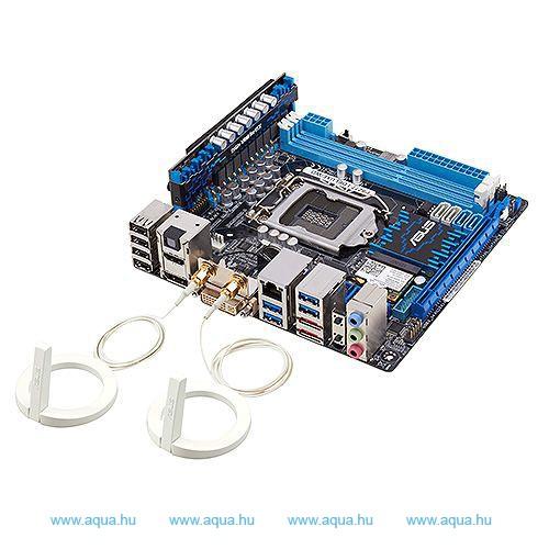

Milyen hűtőt ajánlanál nekem Lian Li PC-Q18-ba (max 80mm magas lehet) ASUS P8Z77-I Deluxe lapra i7-3770 procihoz?
Erről semmi hír nincs Computex óta pedig nagyon tetszik.
Egyelőre maradjon stock cooler rajta, aztán csere ha...?

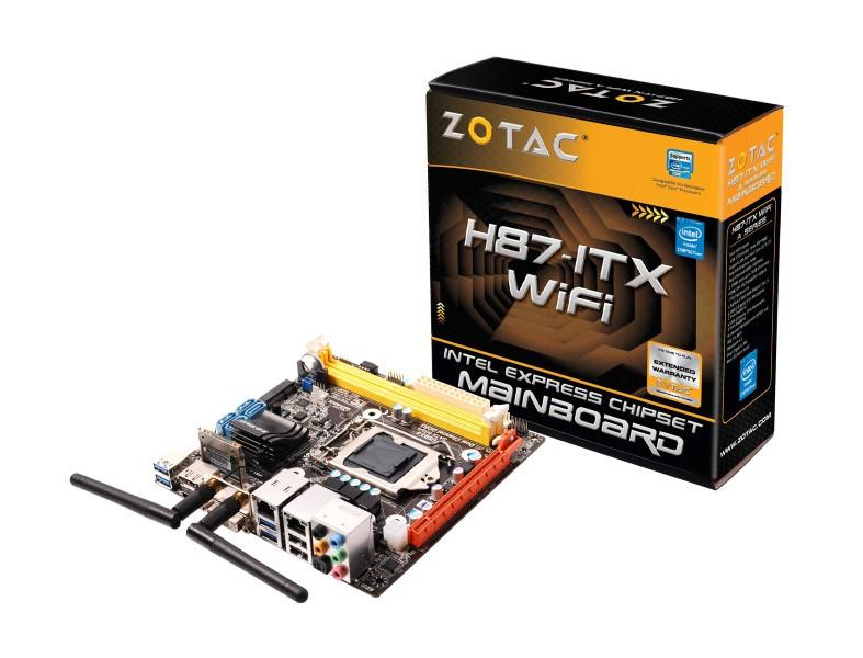

HookR
Zotac H87-ITX WiFi - [link]
sb
Ahogy írták, a ház szellőzése a döntő. Ha nem megy ki a hő (és kicsi a térfogat) akkor akármi bemelegíti, az Atom is. Ha pedig megoldott egy kis szellő akkor a Celeron se lenne gond egy leszabályzott aktív hűtéssel.
Szerintem érdemes fontolóra venni, mert ellentmondóan hangozhat, de a passzívnál sem lesz hangosabb.
Eleve lesz HDD a gépbe, tehát valami zaj lesz. Egy ilyen kis procira rakott, erősen visszafogott ventit hacsak nem nyitott házzal és közel hajolva hallgatod akkor nem lesz hangja. -

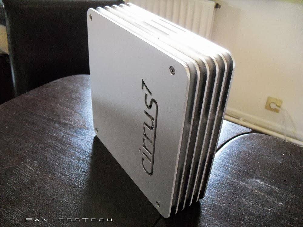

Cirrus7 Nimbus prototype - fanlesstech.com

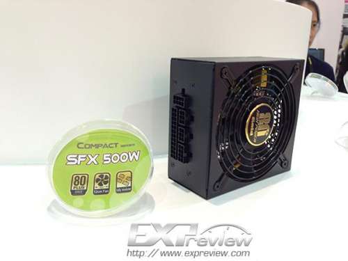

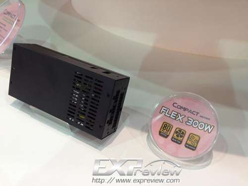

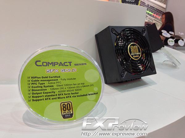

Azt nem tudom, hogy minőség és megbízhatóság tekintetében hova kell tenni a gyártót, de mindenesetre figyelemreméltó érdekesség (még mindig) a Computexről:
High Power Compact Series SFX 500W - expreview.com
- Moduláris, hosszban megnyújtott SFX táp (125 x 130 x 64 mm), hogy beleférjen 120mm-es ventilátor.Illetve moduláris 300W-os FlexATX táp. Az sajnos nem derült ki számomra, hogy tartalmaz-e ventilátort:
