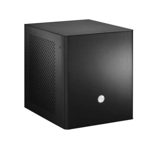

Mármint te a V3+-nak a Cooltek-es változatára (Cooltek Coolcube) gondolsz, nem? Az 200 x 240 x 210 mm és ATX tápon kívül dupla slotos bővítőkártyát is fogad.
Ezzel szemben a most linkelt V2 170 x 200 x 200 mm, SFX táp hellyel, bővítőkártya nélkül.
Vagy netán én vagyok lemaradva? Elképzelhető, mert ahogy látom már február elejétől, a V7S-sel egy időben elérhetőek voltak a képek és infók róla. Könnyen lehet, hogy V3+-nak néztem a képek alapján, azért kerülte el a figyelmem eddig...
Noha nem hivatalos nyilatkozat, de egy érdekes idézet:
"The manual is very simply and printed in Chinese language. Jonsbo's started out in China and they haven't gotten ready international stocks yet. So please bear with it for the time being."
Ennek fényében talán nem olyan meredek arra következtetni, hogy előbb-utóbb szélesebb kínálattal is megjelenik nyugati kereskedelmi csatornákon.

+1 a PC-Q07 mellett kis táppal. Nekem is ez van, pico táppal olyan hűtést tehetsz bele amilyet nem szégyellsz. A táp helyére csak egy 150×86-os lemez (akár plexi) kell, tehetsz oda 80-as ventit, és máris rendben lesz a szellőzése. USB3-ra meg van megoldás, én tegnap rendeltem, szerintem biztos passzol.
Ja, és a pico (vagy akár paneltáp, nem nagy kunszt helyet találni neki, Brazos+noti vinyóhoz bőven elég az is) teljesen zajtalan.

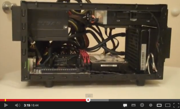

Ezen a videón picit hosszabbnak és másnak tűnik a cső...
