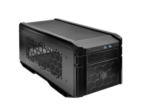

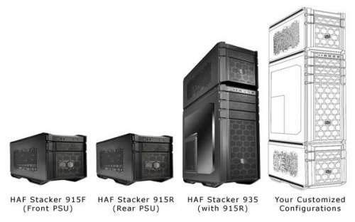

HookR
Cooler Master HAF Stacker 915(F és R) - press release / facebook.com
Az F és R változat a táp elhelyezésében különbözik: egyikben elől, másikban hátul található. A VGA hosszal garantáltan nem lesz gond.

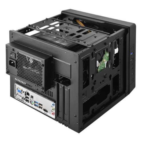

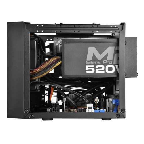

Mattanyahu
asus z87i-pro teszt @bit-tech
az elite 110-ből is kilóg a táp
saturn27
Mondjuk elég érdekes a VGA oldaláról az az oldallemez. Általában nem szokott ott lenni semmi. Amúgy kb semmi infó sincs erről a házról még, csak ez a kínai oldalas. Az elite 130 addigra bőven kint lesz remélhetőleg. És bár az valamivel nagyobb - nem olyan aranyos kis ház, mint ez a mini -, de valószínűleg maradok annál. Max később váltok házat újra, ha mégis belefér...
Sokkal inkább elgondolkodtató a proci hűtés mind az elite 130-ban mind ebben a piciben. Ha nem akarok vizezni, akkor elég érdekes lesz megoldani. Ugye az alaplap felett pont ott a táp, onnan a hűtő nem igazán tud szívni friss levegőt, hogy hűtse a procit. A levegő szemből jön és hátul/oldalt/felül (attól függ hogy rakom bele a tápot) távozik. Elég nehéz elképzelni a klasszikus elven működő ITX proci hűtőkkel hogyan fog hatékonyan keringeni a levegő. Vagy csak én kombinálom túl...

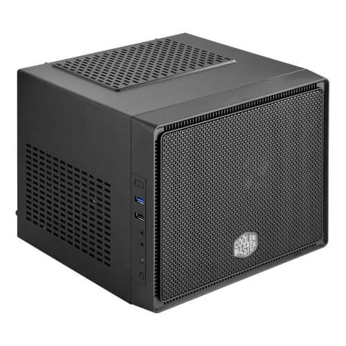

HookR
Cooler Master ... Elite 110 (?) (RC-110-KKN1) - coolermaster.com.cn
Igencsak emlékeztet a Jonsbo V6S-re.
