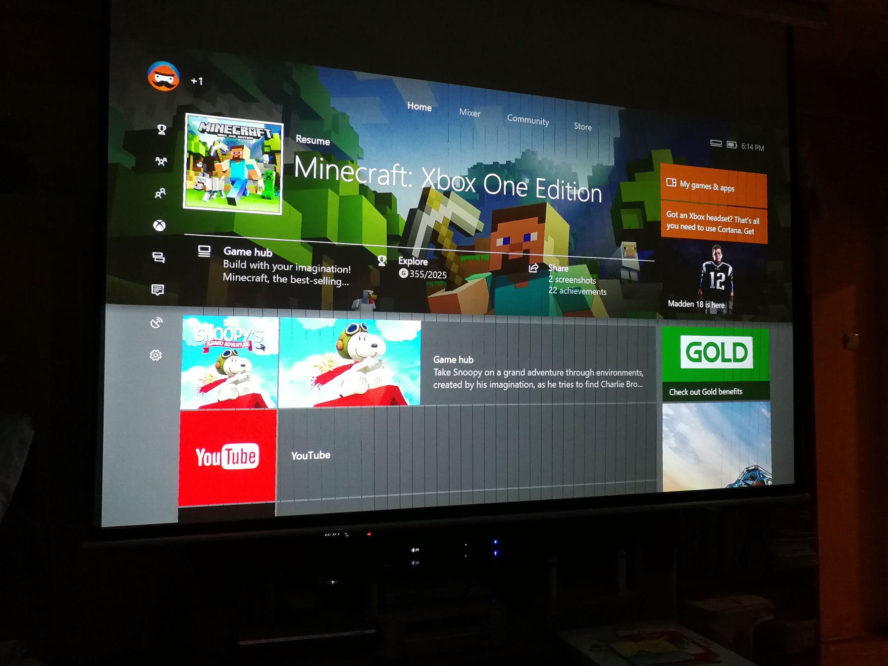

Ismét videóztam egyet az EPSON EH-TW5350vel:
Uncharted : The lost legacy
ECO mód, a hang a saját hangszórójából jön!
Élvezetes! -

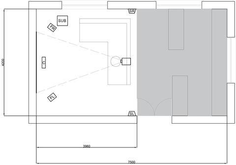

belépő szintű házimozi építését tervezem a leendő kb 31nm-es nappali-konyha helyiségben. A hang már kezd kialakulni, most itt kérnék segítséget. A mellékelt ábra szerint rendezném el a dolgokat, a nézési pozíció kb 3,5m-re lenne és egy 100-108" körüli képet szeretnék. A projektort mennyezetre szerelném. Szóval azt terveztem, hogy a konyha részben a fehér/világos színek fognak domiláni és a "vászon"-hoz érve ez átmenne feketébe/sötétbe. Első körben falra terveznék vetíteni, ezt később(ha nem vagyok elégedett) egy fix. vászon válthatná ki. Kérdésem az, hogy a vetített kép fala, a mennyezet és az oldalfalak közül melyiknek kell a legsötétebbnek lenni, illetve, hogy a vetített képtől milyen távolságra lehet már átmenni világosba(ha lehet)? Ja, az ablakokon műanyag redőny van és sötétítő függöny is lesz előttük.Hogy ne legyen ilyen egyszerű, a projektor sincs még meg. FHD, 3d képes gépet szeretnék, használtan, a keret kb. 150k. Nem tudom a fenti feltételeknek van-e különösen megfelelő vagy nagyon nem ajánlott típus.
Mivel még tervezés alatt áll az egész, lehet, hogy megvárom a blackfriday-t a vásárlással...Érdemes lehet?Előre is Köszi.

[kép] -
.DLL
Én úgy értelmeztem, hogy a 1,5m a max. tehát annál közelebb lehet vinni, nem gond.
Így a 220, 225cm is jó, sőt! Ha a 2,5m koppra a fal, akkor úgyis kisebb lesz a vetítési távolság, pl. hátul a kábeleknek kell hely, meg általában a frontlencsétől számítva adják meg a vetítési arányt. -
