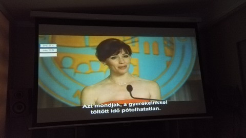

Ez tényleg jó, mert a szobában elérhető fehér felület feketeszintjénél ez "igazibb" feketét tud, ha a projektor nem vetít rá fényt, ugyanakkor elég fényesnek is tűnik a képe. Persze ez csak kamera kép, emberi szemmel más lehet, pl. kíváncsi lennék a hotspot-olásra... pláne ha nem UST géppel vetítenénk rá. Nameg az árára... :/
[ Szerkesztve ]
(P.H.)
Joshi
válasz Márklár #34106 üzenetére
Ez alapján olyan mint a többi projektor, mitől is lenne más. Azért egy tévé teljesen más kategória világosban, akár villanyfénynél is. Én tévé adásra biztosan nem projit használnék.
Márklár
"Nem mindenki szeret töksötétben híradót, egyéb napi rendszerességű tévéadásokat nézni"
Miért kellene tök sötétben tévézni? A híradónak nem mindegy milyen a minősége? A lényeg úgy is látszik.
Filmet meg úgy is sötétben szokás nézni."Mit nem láttam"
Ennek a projektornak a képét világosban!
Erre reagáltam.
Márklár
BBéci
legenda
válasz Márklár #34103 üzenetére
Mit nem láttam? Olyat mondj, ami ebből a szempontból lényeges.
Tök mindegy, milyen vetítőről van szó, akkor is sötétben legjobb a képminősége.Helyesen: ugyanígy, ugyanúgy, ugyanilyen, ugyanolyan, ugyanez, ugyanaz, stb. Egyelőre, vagy egyenlőre? Takarítani vagy tisztítani? Nem mindegy!
BBéci
legenda
válasz Márklár #34099 üzenetére
Nem mindenki szeret töksötétben híradót, egyéb napi rendszerességű tévéadásokat nézni, ezért jó a két technológia - vetítés és TV - együttes megléte.
