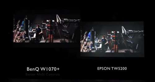

Az Epson EH-TW6600 3,8 m távolságból 1,76 - 2,84 m széles képet tud vetíteni és nagyon széles függőleges képeltolást tesz lehetővé. Lásd a kalkulátort
Az igaz, hogy az Optoma HD26-nál drágább, mert az EH-TW6600 ára 480 eFt körül van.
AVhelper
Hooper #16630 üzenetére
Alternatívának itt az Epson EH-TW5200, ami fényerőben veri a vele egy árkategóriába tartozó DLP vetítőket. Úgyhogy pont alkalmas egy nem teljesen elsötétített szobába. Az ilyen szobába a szubjektíve jobb kontraszt elérése érdekében meggondolandó a matt fehér helyett speciális vetítővásznat használni. Ez utóbbiakat a vászongyártók (Grey) High Contrast elnevezéssel illetik, és általában szürke a vetítőfelületük.

Ne mulaszd el megnézni az EH-TW5200-őt és az EH-TW3200-őt.

DLP szebb fekete, de nehezebb az elhelyezés és szivárványozik (ami engem pl zavar).
LCD gyengébb fekete, de jobban lehet játszani, hogy hova rakod, nincs szivárvány.

3 BENQ közül melyiket ajánlanátok?
tesztben nekem aaz 1200as tűnt jobbnak, mégis a 1070 jobb ajánlást kapott.
az ST ugyan az mint a 1070 csak "közelebbről vetít"a szoba, távolság, vászonméret a megválaszolt HSZben van.
(sötétítés 100%, a tükörrel majd kezdek valamit)köszi!
Ja igen, epson tw3200 vagy tw5200 jött még szóba valamint két VIVITEK H1180FD, és H1185FD.
Vivitekről nem sokat tudok, csak most ajánlották. -
