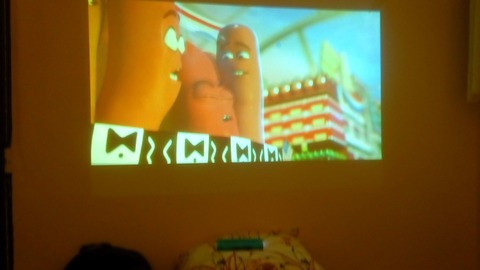

krisztianAMG
Vikthor #32109 üzenetére
Nyilván helyén kell kezelni ennyi pénzért. A fotó lett csak gyenge, és nem is volt normálisan elhelyezve a projektor még. Beforrasztottam a biztosítékot, összeraktam, bekapcsoltam, és örömömben dobtam fel egy fotót. Most már egy low-budget vásznat is szerzek hozzá de addig nem akartam, amíg nem sikerül életre bírni. Egyébként egy Epson EMP-X5, szóval annyira azért nem sz*r.
+Kipróbálom majd, hogy az Ambilight mennyit dob az élményen.
krisztianAMG #32108 üzenetére
hát elég igénytelen, bár a feelingje a toppon lehetett annyi szent!
