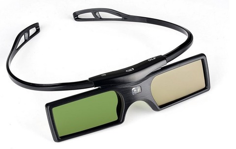

Beni2360 #30006 üzenetére
Bármely RF szinkronizált szemüveg megfelel ezzel a logóval (a kettő közül a második):
Alkalmas tehát a Samsung SSG-5100GB vagy a párban árult SSG-P51002.

Egy fontosat azonban még kifelejtettem: a lencsék mérete.
Én 2,5m széles képet nézek 3,5m-ről és sok kis lencséjű szemüvegen keresztül bizony nem látja mindkét szemem a teljes képterületet és ez nagyon tud zavarni.
A G05 pont ideális e szempontból is -

Valóban, a Gonbes G05 a megfizethető befutó.
Nem drága, 144Hz, matt fekete keret (fontos!), tölthető és nincs rajta swap gond. Ez szintén fontos, mert nálunk már 10 db is vanA G15-öt nem ajánlom, volt kettőm. Gyenge anyag, látszik rajta a spórolás (vagy a súlycsökkentésre való hajtás), a levehető szára könnyen eltörik a csatlakozásnál. Egyszer adtam oda egy 9 éves gyereknek, mondtam, vigyázzon rá, 10 perc múlva eltörte.
A másiknak meg az elemfedele nem csukódik már, azt is csak egy kis pöcök tartotta. Szóval az hamar hulladékká válhat, bár maga a képminőség rendben volt. Ha vigyázol rá mint a hímestojás és az ár a legfontosabb, csak akkor vedd. -

Igaz, nem vékony keretes, de én egy ilyen eBay-es szemüveget rendeltem még az ősszel egyik topictárs javaslatára, és tökéletesen meg vagyok vele elégedve. Oké, 3 óra után már jó levenni, de egyébként nem kényelmetlen és a képminőségével is (egy BenQ W1070-nel használom) minden rendben van. Az ára meg magáért beszél.
