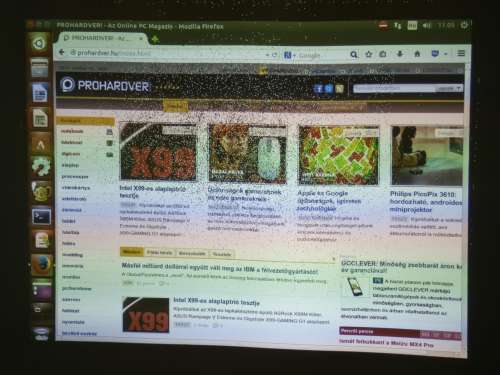

Munkahelyen van egy Acer DNX0802 DLP proji kb 3000 lámpaórával. Érdeklődnék, hogy a képen látható jelenség milyen hibára utal, illetve érdemes-e szervízhez fordulni, vagy nem túl gazdaságos javítani.
