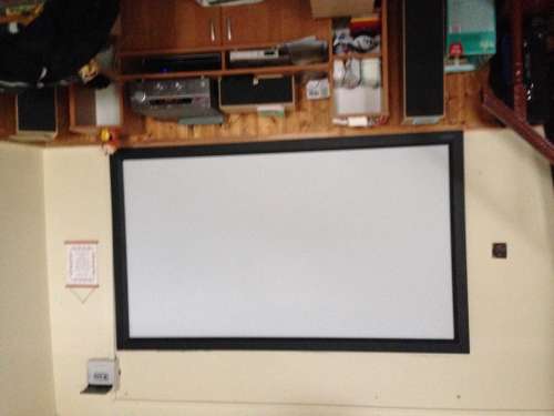

Festett bútorlapra.
Képnél most ilyeneken kellett spórolnom. Vagyis egy éve. Persze komolyabb vetítőre majd már csak vászonnal együtt invesztálok be.

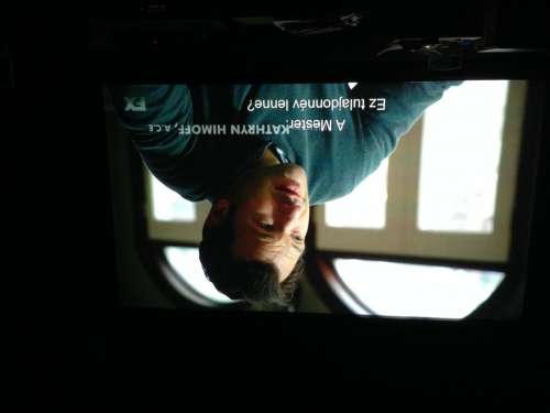

Jövőhéten csinálok képeket géppel, telefonosnak nincs értelme.
bbmt: Képek jöhetnek! Akár fejjel lefele is.

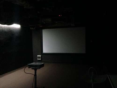

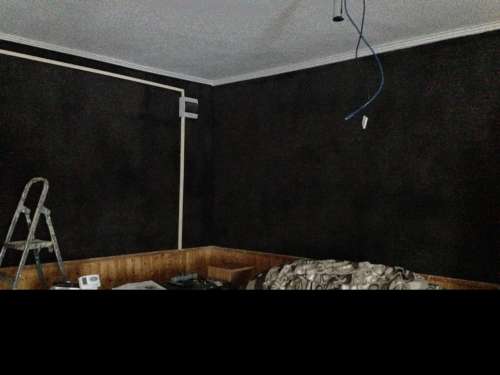

A Flotex-et nagyon nagyon ajánlom!Külön köszönet Szepi-nek és a kollégájának érte!
Nálam vajszínű volt a fal és fehér a mennyezet, most barnás fekete a fal és barna a plafon.Persze ez csak a nappali egy sarkaaz eredmény / pedig olvastam róla és vártam is / megdöbbentő volt
Tennék fel képet,de valamiért fejjel lefele akarja feltenni... -

Pár hete lett újrafestve, immár feketével a fal, persze csak a szoba fele. Elég sokat javított a képminőségen már ez is.
