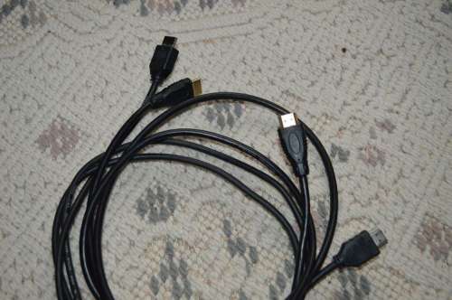

A fonott, olyan mint a képen.
DjKoxi
Ma megjött a 2 db 2m-es Inakustik Prémium HDMI kábel.
A Netdepo 5-öst érdemel, még nem találkoztam gyorsabb, korrektebb netes céggel!
Ma a Majmok bolygója 2. részét néztem délelőtt a régi kábelekkel, aztán beraktam az újakat. Nem akartam elhinni, de a szőrszálak, az alagutas részek, meg valahogy az egész kép fényesebb, természetesebb, részletesebb lett. Az árnyalatok, mintázatok, fatörzsek szebben mutatnak. Lehet becsap az agyam, és vakon nem tudnám megkülönböztetni, de azt hiszem ennyit megérdemelt a rendszerem.
Fém a csatlakozója, aránylag könnyen hajlítható. Ha jól láttam már vissza is emelték az árát. -

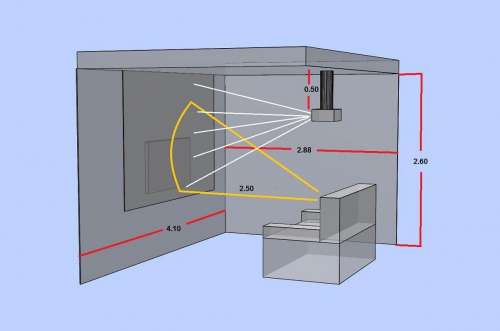

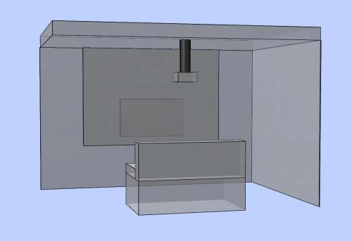

Nagy dilemmában vagyok, mi lenne inkább jobb megoldás egy W1070-es projektor mellé: egy olcsóbb 80-90k 120"-os motoros vászon, vagy inkább a szépen glettelt és festett fal?
Mivel a TV és a projektor képe ugyanott lesz, így mindenképp el kell mozgatnom valamit, vagy a vásznat kell felhúznom a TV elől, vagy a TV-t süllyesztem le a fal elől lifttel.
Szóval vélemény?

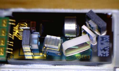

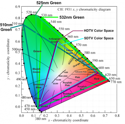

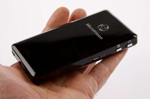

Azt hiszem, tudok már használható véleményt a MicroVision ShowWX+ HDMI projektorról, így 24 óra után. Röviden: egyszerre csapnivaló és egyszerre ütős. Tulajdonképpen vállalható és szerethető, jó pár olyan előnnyel, aminek nincs konkurenciája.
Ami a hordozható felhasználását illeti, szerintem nehéz felvenni vele a versenyt, hisz nagyon kicsi, elvileg 1,5 – 2 órát bír egy feltöltéssel, elég fényes és jó képet ad, valamint nem kell fókuszt állítani, minden felületen éles.
Azonban én mozis célokra vásároltam, a hibáira fogok koncentrálni, de ez senkit ne tévesszen meg, valószínű bármelyik gépről tudnék leeeegalább ennyi negatívumot írni. 70"-os képről beszélünk, ami 1.5 méter szélességet jelent. Ezt kb. 180 centis vetítési távról tudja, tehát igen jó a nyitása.Vállalható, de a képminősége nagy képnél elég gyenge. Nem pocsék, de ennél könnyű jobbat, persze annyi pénzért biztos nem, mint amennyibe ez kerül. Tehát ár/képminőség jó.
Minden technológiának megvannak a maga bajai, itt, ennél az első fecskénél a lézer sorok tartása a gyengéje. Van, hogy normál nézési távból időnként meglátni a sorokat, persze messze nem úgy, mint ahogy LCD tyúkhálónál a pixelrácsot. Nem tragédia, az a mintha láttam volna eset.
Ugyan ez igaz a fehérre, van, hogy elmászkál rövid időre és pirosas lesz. Ezt film alatt ritkán lehet észrevenni, azonban szövegszerkesztőnél rögtön szembetűnik.

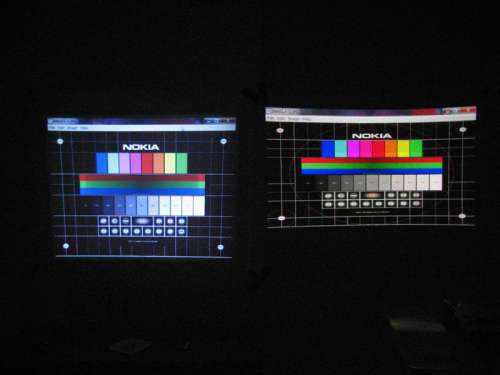

Ide tartozik, hogy a fehér kép "zajos", olyasmi, mint mikor valaki nem csúcsminőségű VGA kábelt használ. Itt ez nagyon látszik, viszont film alatt semmi gond vele.
Van még a lézeres pezsgés, ami annyit tesz, hogy szintén fehér vagy homogén felületnél amolyan csillogósnak tűnik. Ahhoz lehetne hasonlítani, amit a TN monitor produkál fehér felületnél; meg az IPS is enyhén. (Betekintési szög természetesen 180 fokos, nem az elszíneződésre gondolok.) Film alatt ez jobban észrevehető, de csak ha viszonylag változatlan és homogén tartalom van, igazából nem különösebben zavaró jelenség. Ha bámuljuk és látni akarjuk, akkor sikerül, de szándékosan nem láttatja magát.
Jellemző még, hogy a kép oldalai nem egyenesek, hiszen itt egy kis tükör mozog, ami kirajzolja a teljes képet. Ha valaki tökéleteset akar, úgy ezt elfogadhatatlannak találja majd, egyébként meg lehet vele békélni, végső esetben kimaszkolható, hisz koherens lézerfény, nem lesz homályos a kitakarás.
Az alacsony fényerejű tartalomnál, ez nagyjából a 16-os fekete alatti részre vonatkozik, és tesztábráról beszélünk, csinál olyan trükköt, hogy összevon árnyalatokat. Egyszer úgy, hogy valahol csak az egyik színt csökkenti, tehát az ilyen nagyon sötét részen lesz valamennyi elszíneződés, valamint nem tesz különbséget pl. a 0 – 4 fényerősségű rész között. Ez igazából nem valódi probléma, hacsak nem túl kicsi és ezért túl fényes képről van szó, nem látni.

Valami ilyesmiről van szó, a nagy háromszög:Az egyik, amivel viszont igazán nagyon domborít, hogy itt ki tudja kapcsolni a fényt pixel szinten, ezzel kvázi OLED szintű, végtelen kontrasztra tehetünk szert, ameddig a szoba engedi. Időnként és csak a sötét árnyalatoknál van valami kis túlfutás, de ezt csakis tesztábrán szúrtam ki.
Ahol pedig tényleg döbbenetes az eredmény, az a fekete, kevés világos részt tartalmazó jelenetek. Tényleg teljes a sötétség, csak az van kirajzolva, ahol van valami. Ilyet tudomásom szerint nem tud semelyik másik vetítő sem, működési elvükből fakadóan. Talán a CRT projektor igen. Szóval a (rajzolt) csillagos és, és tényleg csak a csillagok világítanak.

Egyébként itt egy kép a zöld fényforrásról, érdekesség képen.Végszóként azt tudom mondani, hogy ennyire olcsón legfeljebb valami szénné öregedett, sárga képű prezentációs gépet lehet venni 3000 órás lámpával, aminél ennek hússzor jobb képe van. Igaz, hogy összességében nem közelíti meg egy belépő mozis vetítő képét, viszont sötét jeleneteknél agyonver mindent. Amit produkál, az szerethető, ha nem is óriási, de elég nagy lesz, mindezt hangtalanul, jelentéktelen fogyasztás mellett és örök élettel. HDMI csatlakozós, úgyhogy rátehető bármi, ami tud 480p-t, vagy Apple cuccok telefoncsatlakozóval, ezt nem próbáltam, nincs ájfonom. Ja és ugye akkus, aki utazáshoz szeretne valamit, szerintem jobbat nem talál.

Nem ilyen módon, de komoly. Ki kell mérnem még a szobát, hogy merre hány méter, hogy lenne a legjobb elhelyezni a rendszert, esetleges átrendezést is ki kellene gondolni. Ha ez megvan, akkor ráérek számolni a távolságokat és a vászon méretet. Van egy teljesen üres fal, amire nagyjából bármekkora vászon elfér. Sőt, nem is vászon lesz, hanem bútorlap vagy feszített sötétítő(végső esetben festett fal). 1-2 hónap van még karácsonyig, addig nem akarok belevágni, hátha lesznek értelmes akciók.

Az én szobám 16nm2-es, mivel itt oldalt van egy beépített szekrény így kb. 14 nm2 a "tiszta" méret. Így egy 83"-as vászon fért be, aminek a tokozata 215 cm, ha jól emlékszem. Fizikálisan ennyi fért be. Szóval hiába akarnék ebbe a szobába 100"-as vásznat, két dolog miatt nem fog összejönni:
1. Fizikálisan nem fér be a szobába.
2. A vetítőm nem tudja kivetíteni, mert a vetítési távolságon sem tudok változtatni, így is ki van centizve.Igen, érdemes vetíteni.
Én nem ajánlok vetítőt, mivel nagy az ugrás árban és nem tisztem más pénztárcájában kutakodni. -
z123456789
devil-k #16115 üzenetére
Hát...nem.
KB szerintem teljesen jól számoltam azt hiszem.
75" átmérőre jön ki ha 2.88m-ről nézem. Az a nagyon maximum. Az ideális az a 2.5m-es nézési távolságra tervezett. Az meg 65" csak átlóban. Az igazából csak 38 cm-rel nagyobb a TV-mnél.
Akkor te mit tanácsolsz, milyet vegyek? Illetve továbbra is azt tartjátok hogy érdemes? -

Itt számíthatsz vetítési távolságot és miegymást. Ha gatyaletolósat akarsz venni, akkor ne BenQ1070-t vegyél.Na jó, a TV-hez képest valóban az!
Egyébként ahogy most írtd a hozzászólást, az jó!
z123456789
devil-k #16107 üzenetére
Akkor kb jól számoltam a THX leírás alapján is. Maximum 100"-os vászon kell nekem.

Ne a nézési távolságot add meg elsőnek, hanem, hogy milyen távolról tudnál vetíteni. A THX szabvány pl. azt mondja, hogy amekkora az átmérő amit nézni szeretnél, azt oszd el 0,84-gyel. A kapott érték lesz a távolság, ahonnan még jól nézheted. A BenQ 1070-ről pedig itt találsz tájékoztatót.

1. Na, nekem a nézési és vetítési távolság max 2.50 lehet. Ha túl nagy vásznat veszek, az sem jó nem?

12. A kifutó az azt jelenti mint ezen a képen az a fekete rész felül? Mert akkor így már értem. Illetve ahogy a képemen is látszik a projektort le tudom kb 50 cm-re lógatni. Esetleg van olyan konzol ami állítható?

6. Sajnos csak a TV elé tudom leereszteni ahogyan a képen is jelöltem. Létezik olyan ami leeresztős, és merevített a szél? Gondolom nem.Vagy?
