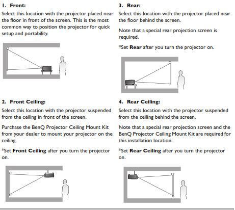

Elöljáróban full kezdő vagyok, most tervezgetek, sokat olvastam visszafelé, de még nem világos 1-2 dolog, ezekre kérdeznék rá.
Helyiség 3,5m hosszú, 2,7 széles, 2,7 magas, ide terveznék egy Benq W1070-et és egy 200-220 széles vásznat, melynek alja 80 centivel a padló felett indulna.
Mennyezetről nem oldható meg a vetítés, mindenképp úgy szeretném megoldani, hogy egy polcon álljon a mögöttem lévő falon. Polcot beleszámolva 300cm lenne a vetítési távolság, a BenQ 1.00x zoommal 2m széles vásznat, 1.10x zoommal 220 széles vásznat tud vetíteni, ha jól értem.
Kérdésem a projektor elhelyezésre irányul (teljes sötétség a téma
), tehát tudnék a fejem felett is megfordítás nélkül vetíteni, vagy miképp oldható meg amit szeretnék? A manualban ezt látom, tehát vagy alulról a talpán, vagy függve fejen állva, én pedig szeretném padlótól 140-200cm között elhelyezni, lehetőleg a talpán. Ha ez nem megy akkor olyan polcot készíteni, ahol megfordítható az 1070?

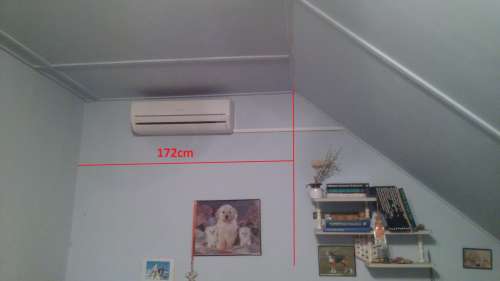

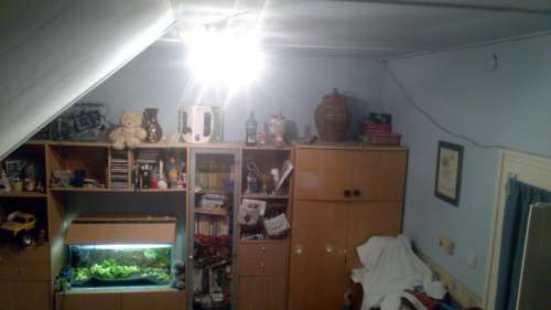

Ha már más is tett képet, Én is teszek, kinek milyen ötlete lenne. Sajnos tetőtér, elég nehézkes a dolog megoldása, legalábbis a pénzmagból amit szeretnék.
Szóval ide kéne valahova elhelyezni a projektort. Ezen a falon. Belmagasság 270cm
És ide szemben pedig a vásznat. A jobb oldali szekrény valószínűleg megfog szűnni, igazából a többit is szeretném, de sajna kis lakás, valahova muszáj pakolni.
Arra gondoltam, hogy egy legalább 40 centis kifutóval rendelkező vásznat berakok oda mielőtt elkezdődne a tetőtér, és így kapok egy kb 200 cm széles vásznat, viszont akkor a nézési táv 2 méter lenne a vetítési pedig 240cm. Ez teljesen a tetőtér kezdete előtt lenne, viszont a szekrényekhez közelebb tudom rakni a vászont, hogy megnőjön a vetítési távolság, úgy körülbelül 3,3 méterig.
Az mennyire gond,ha projektor a klíma alatt helyezkedik el? Esetleg plafonos rögzítés esetén a klíma elé lóg be(ősszel van sokszor,hogy fűtünk is vele).Persze a legjobb megoldás egy lens shiftes vetítő lenne jó, be a sarokba és eltolni a képet úgy,hogy pont ne lógjon bele a tetőtér és simán lehet egy 240es vásznat is közvetlen a szekrények elé, akkor a vetítési táv már 3,4 méter lenne. Viszont ez így minimum 350 ezer ahogy számolgattam. Ennyit nem szeretnék rákölteni.
Megelégszem egy kisebb vászonnal is, legalább a 22es monitor cseréje is megoldódott. Viszont a szobát átrendezni sehogy nem lehet. Ez mind így adott.
Eleve ledes projektort szerettem volna, ha már a monitort is ki akarom váltani vele. Az meg úgysem rendelkezik nagy fényerővel, tehát a kisebb vászon járható lenne.Kinek milyen ötlete van? 150 körüli az összeg, esetleg kicsit felette.
