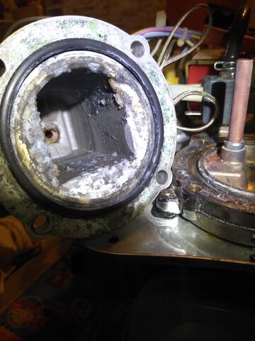

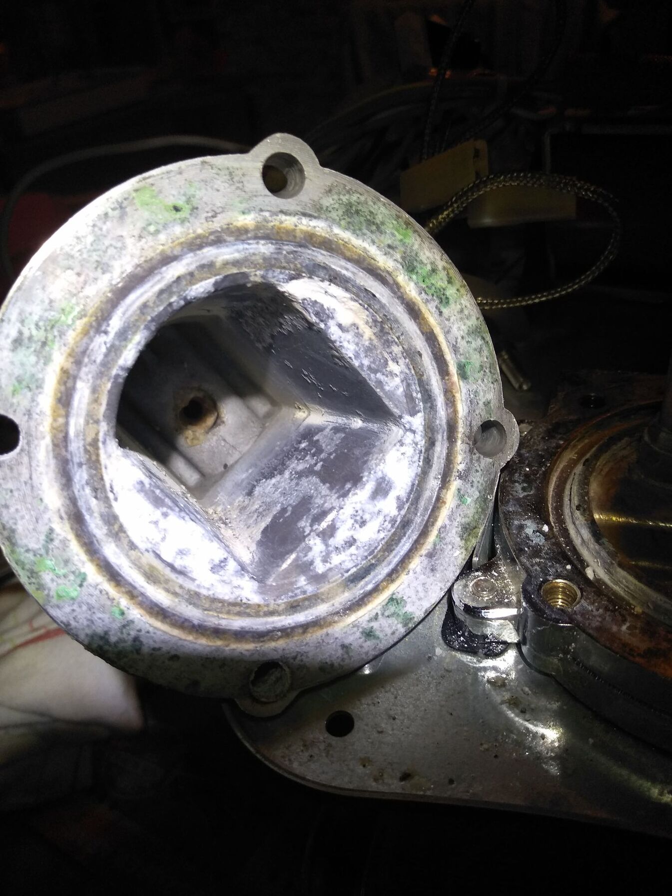

És szerintem az sem mindegy , hogy a fejen a víztérben ép-e a krómozás?! Ha nem, akkor alubojler esetén hatványozott a probléma.
Rézbojler esetén viszont szerintem pont az kell, hogy mindenütt máshol is réz legyen.
Én amikor berakattam Fragolával a rézbojlert, előtte a fejről a víztérből eltávolítottam a krómozást, hogy mindenhol csak rézzel érintkezzen a víz... Illetve az o-gyűrűn belül maradt pár mm2-nyi.
Ezeken a pontokon fél év múlva a szétszedésnél zöldes korrózió jelentkezett. Ekkor gondosan ezekről a helyekről is lecsiszoltam a krómozást. Ettől számított egy év múlva megint szétszedtem, és nulla korrózió volt. [link] -

Az eloxálás sem annyira jó megoldás sajnos. Régen volt vízhűtésű gépem eloxált alu tartállyal és réz blokkal. Az is elkezdett kráteresedni és kopni, rohadni.
Egyébként jó lett a gép. A háromjáratú szelep dugult el.
Kidobom ezt az oscar párnát és forralt vizzel próbálom a továbbiakban itatni.
