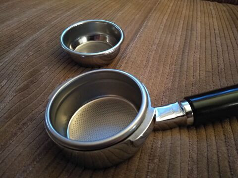

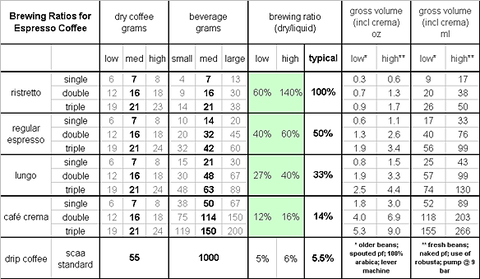

Vettem egy Gaggia feneketlen kart. Próbálkozom a lassú sűrű csapolásokkal amit a videókon látok.
Néha össze is jön hasonló de azok a kávék nekem 1:1 arányúak. Tehát mondjuk 17 gr örleményből ugyanennyi kávé. Ez így szokott lenni másnak is? Az ilyen kávék túl tömények nekem.Másik kérdés: a karban látható szűrőt kaptam hozzá de nem azzal használom. Ahogy próbálgatom a 21 gr örlemény ebbe még kevés. Ami fölötte van a gaggia sima dupla kosara amibe elég szokott lenni 17gr. Nem sok egy kicsit a 22-23 gramm egy duplához?
