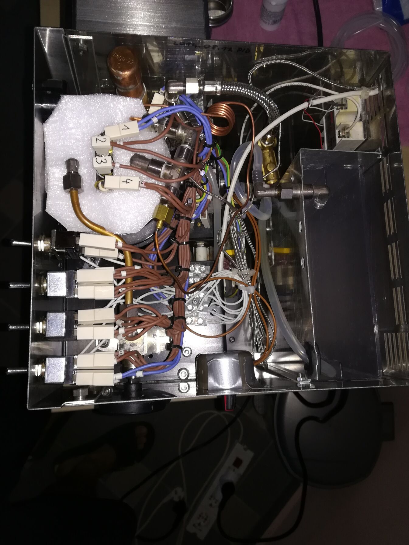

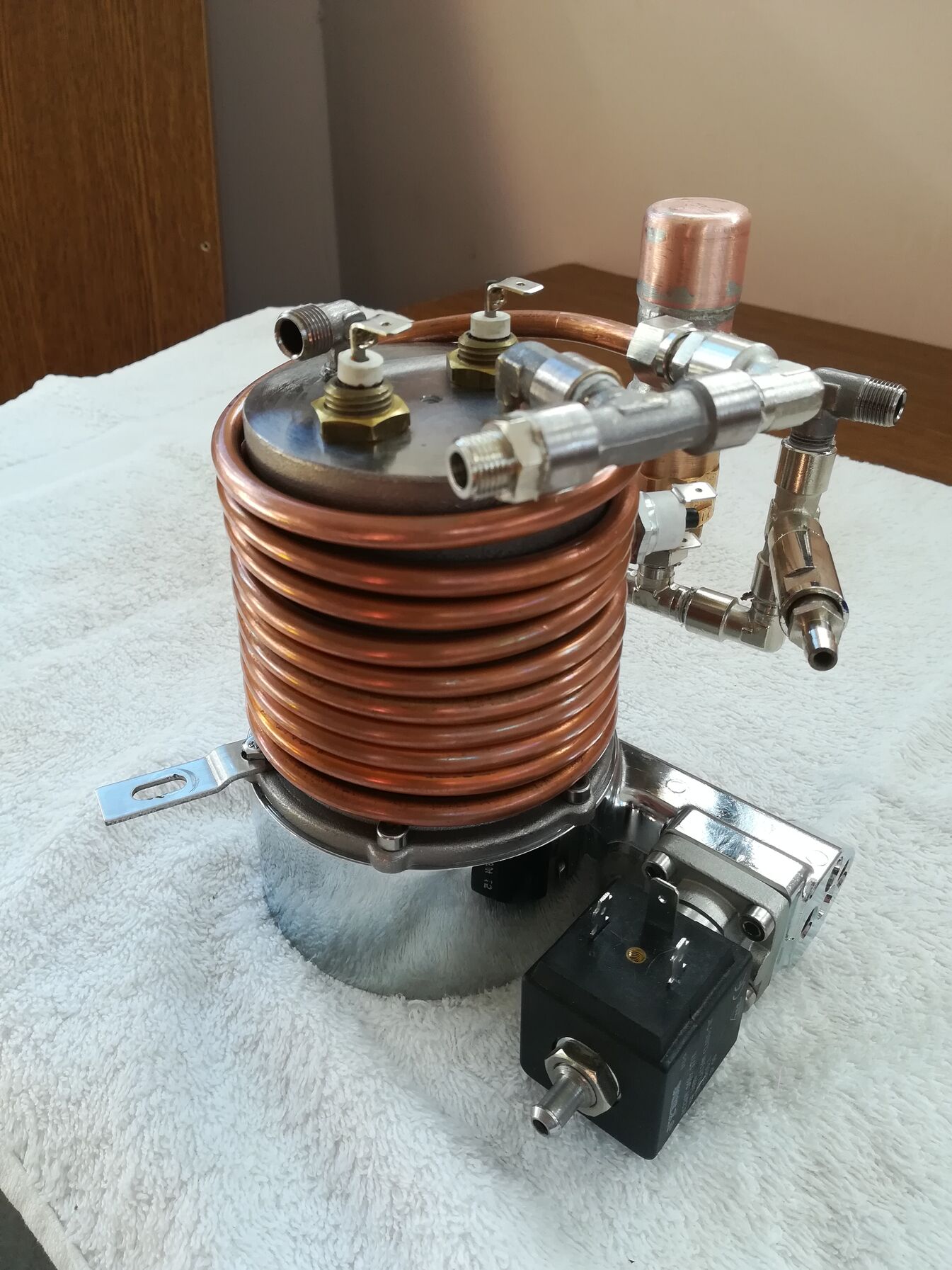

kisati748
Üdv mindenkinek!
Eladó lett az Ascasom. Itt vettem a fórumon Zombi kollégától előtte Ádié volt.
Kicsit feltuningoltam, teljesen szét lett szedve. Amik újak:
Pumpa, opv, nyomásmérő, rézcső,dimmer, tágulási, kartömítés, szigetelés. A pid már benne volt.
Bármilyen kérdésre szívesen válaszolok.
160e Ft

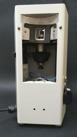

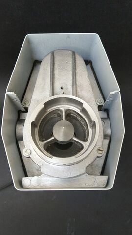

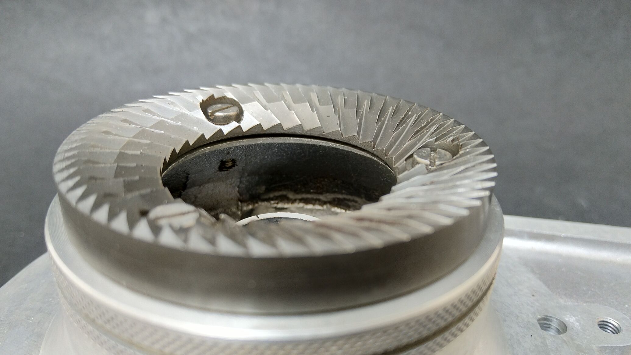

stereofan
stereofan
#95745

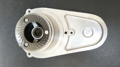

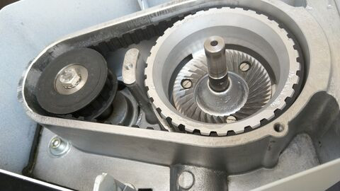

egy kis update a hétvégére, lassan haladok, de kezd összeállni a gép, ami nem más mint egy Mazzer M100
néhány adat:- kés: 70x40x9mm, jobbfordulatos
- egyfázisú motor 350W, 750 fordulat/perc
- lemez ház, alumínium öntvény belső szerkezetek
- indítás, reteszelés: szokásos mágneskapcsoló, kondenzátorralérdekessége, hogy a késtartó rész a hagyományos kialakítástól.eltérően "független" a motortól:
a motor tengelye egy hosszbordás ékszíjon keresztül hajtja a alsó késtartót (a felső fix), amelynek tengelyét fent és lent is egy persely rögzít. ennek a tengelynek a magasságát lehet változtatni manuálisan, egy finoman bordázott állítókeréken keresztül.egy pár kép ízelítőül:
a tölcsér, kartartó, takarólemez kialakítása még hátravan,
írok ha van fejlemény. -
